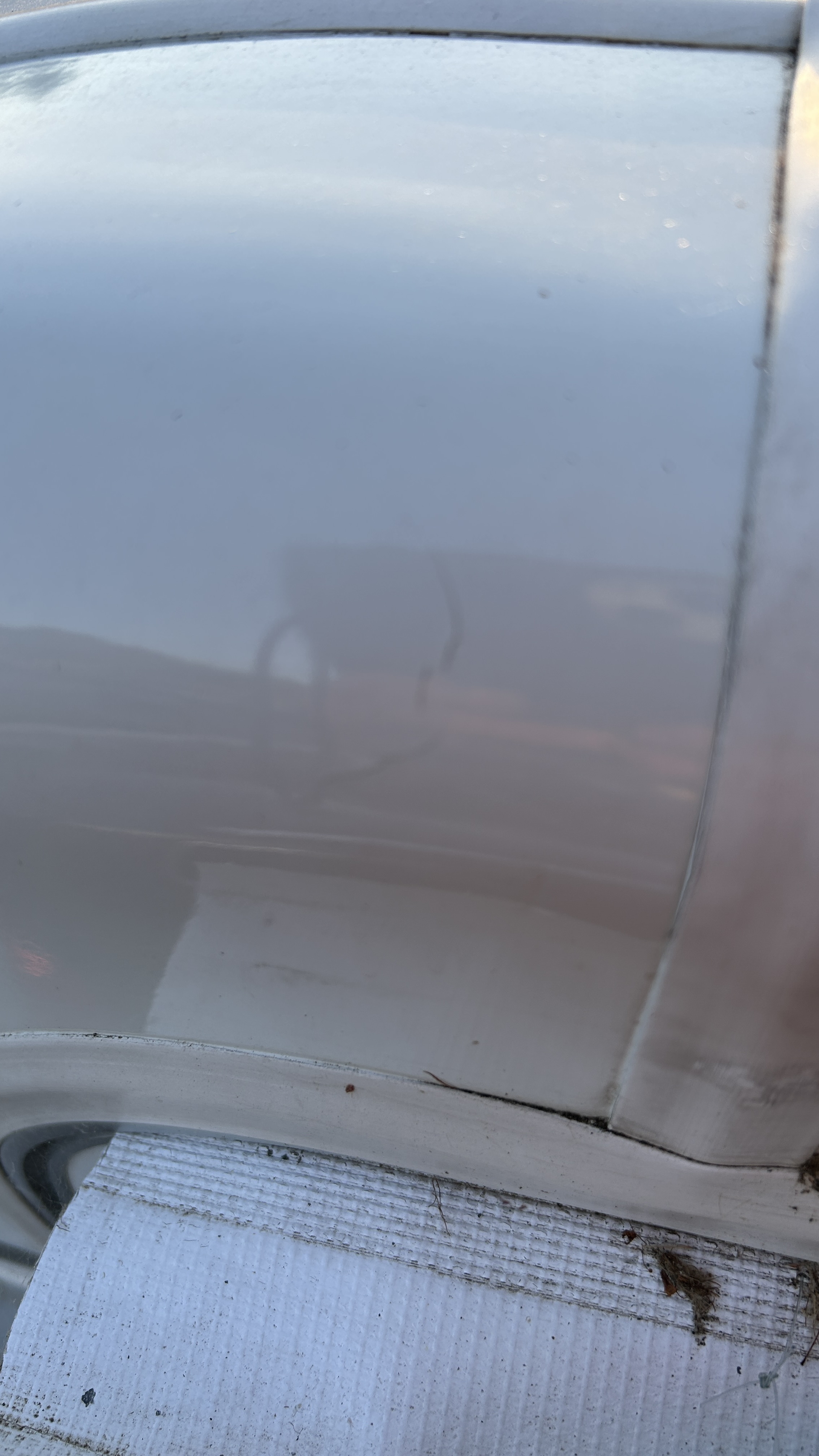

Je viens de voir une fissure sur le toit en alu de ma caravane
Comment réparer cette fissure
Avec quel produit

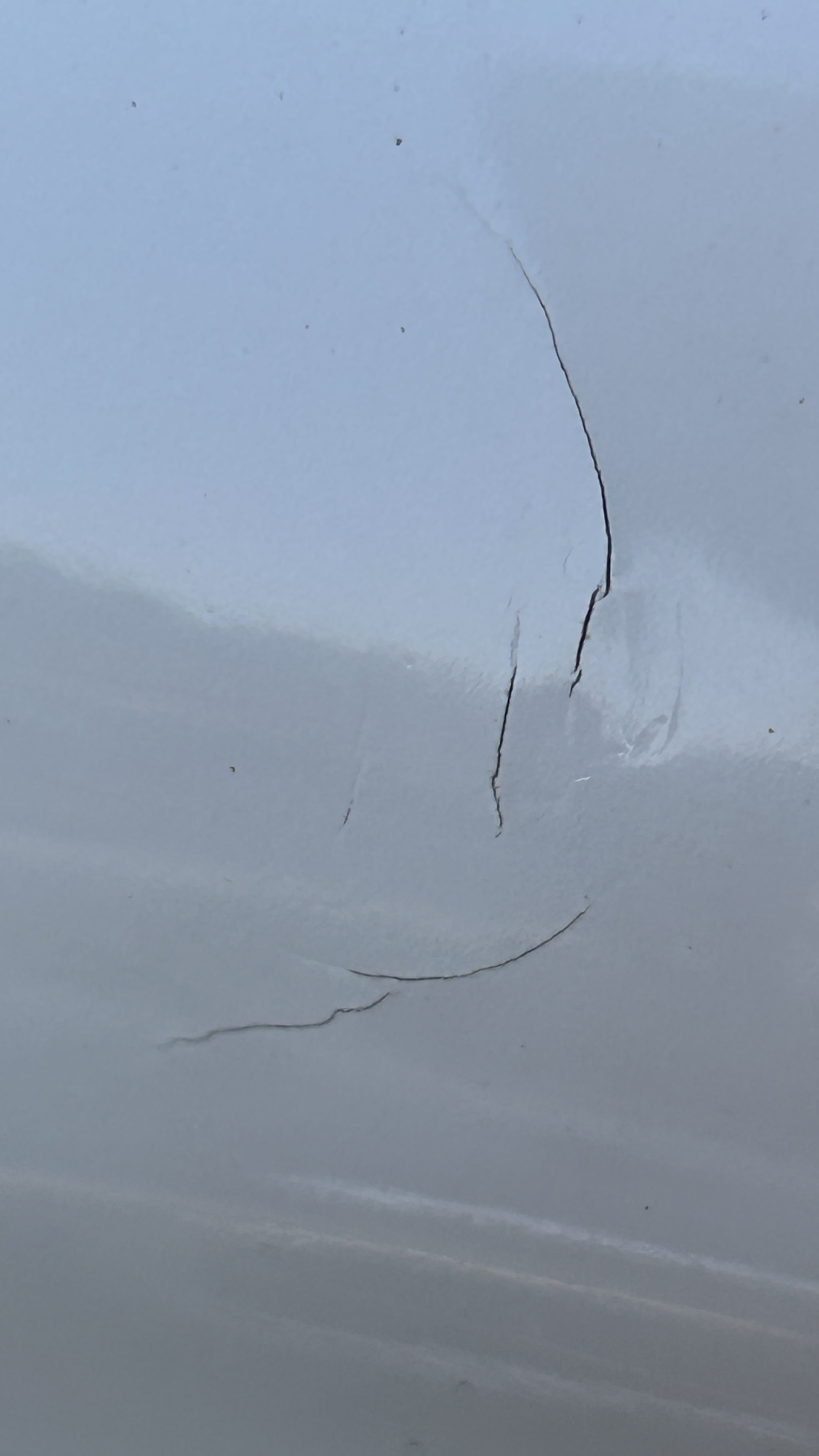

La fissure sur la photo 2 est prise en gros plan

du mat et résine,

Je vois mal l'alu faire de telles fissures ...
Ça ne serait pas une réparation qui lâche par la chaleur ??

C'est accidentel non ? Une branche ? Bon ben bon ponçage d'abord dégraissage, résine, mat, puis tissus de verre....

je rejoins gérard, surprenant cette fissure avec l'alu.
On dirait comme un mastic qui a éclaté.

Lorsque nous avons acheté la caravane le proprietaire nous a dit qu'il avait accroché l'angle arriere droit et que le concessionnaire l'avait reparé
J'ai appelé l'ancien proprietaire et le concessionnaire mais personne n'a de souvenir bof :D
Après un contact avec ACL Coignieres j'ai la solution du Gelcoat :D

C'est une résine, utilisée pour les bateaux, les piscines, les carrosseries etc...
Un gelcoat aussi appelé topcoat ou enduit gélifié est un matériau à base de résine synthétique, utilisé pour fournir une haute finition et protection de la surface visible d'un matériau composite souvent composé de fibres variées.

Le gelcoat ça vient en finition après résine et tissus

Sauf que la fissure sur celle de VH est très infime , le gelcoat suffit , tout comme sur les bateaux
Faire attention la photo a été bcp zommée

Les toits des caravanes sont en alu ?
Ce ne serait pas plutôt du polyester, au niveau de la zone fissurée ?

polyester très certainement
