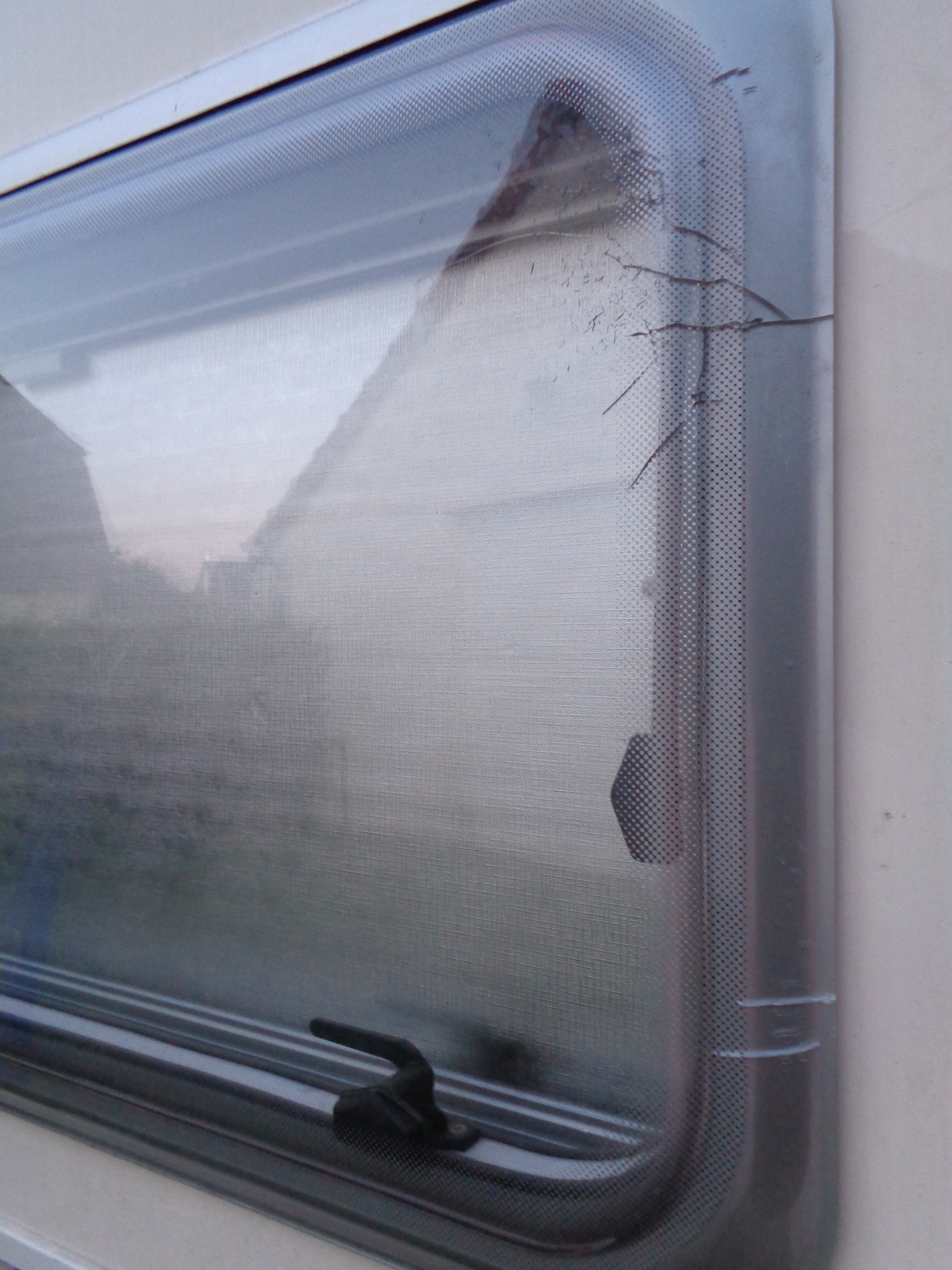

Jusqu'à cette année j'étais un heureux propriétaire d'une caravane LA MANCELLE 400 CB2 de 2010.
Je pars chaque année de Mai à Juin, fin Mai en Camargue au moment de partir je découvre ce craking de glaces sur 4 baies de
marque PARAPRESS (PMMA),(multitudes de fines criques en plein panneau accompagnées de criques débouchantes dans le double
vitrage et sur la périphérie).
j'ai contacté le constructeur La Mancelle qui m'a répondu que le problème venait d'un produit de lavage inapproprié et que de toute
façon la caravane est trop ancienne, donc pas de prise en charge?
Je nettoie la caravane à sa sortie de mon garage et à mon retour avant de la rentrer avec du produit à vaisselle et de l'eau.
J'ai contacté mon assurance qui a mandaté un expert, réponse de celui-ci: aucune trace de choc n'a été constatée, le dommage est
consécutif au vieillissement de la matière en polyplastic. donc pas de prise en charge de l'assurance bris de glace.
Est-il normal à votre avis qu'une caravane qui ne sort que 2 mois de l'année et ce pendant 9 ans (soit 18 mois dehors) puisse avoir se
type de problème?
Merci de votre attention et éventuellement d'un éclairage.

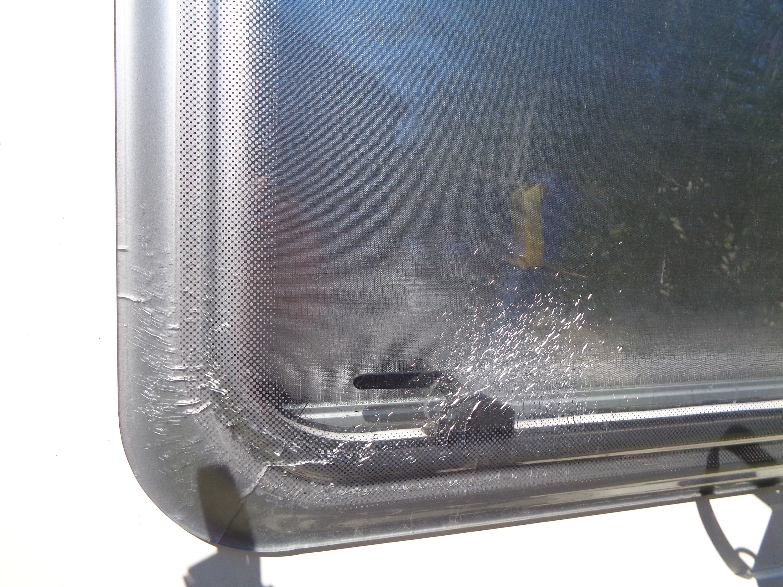

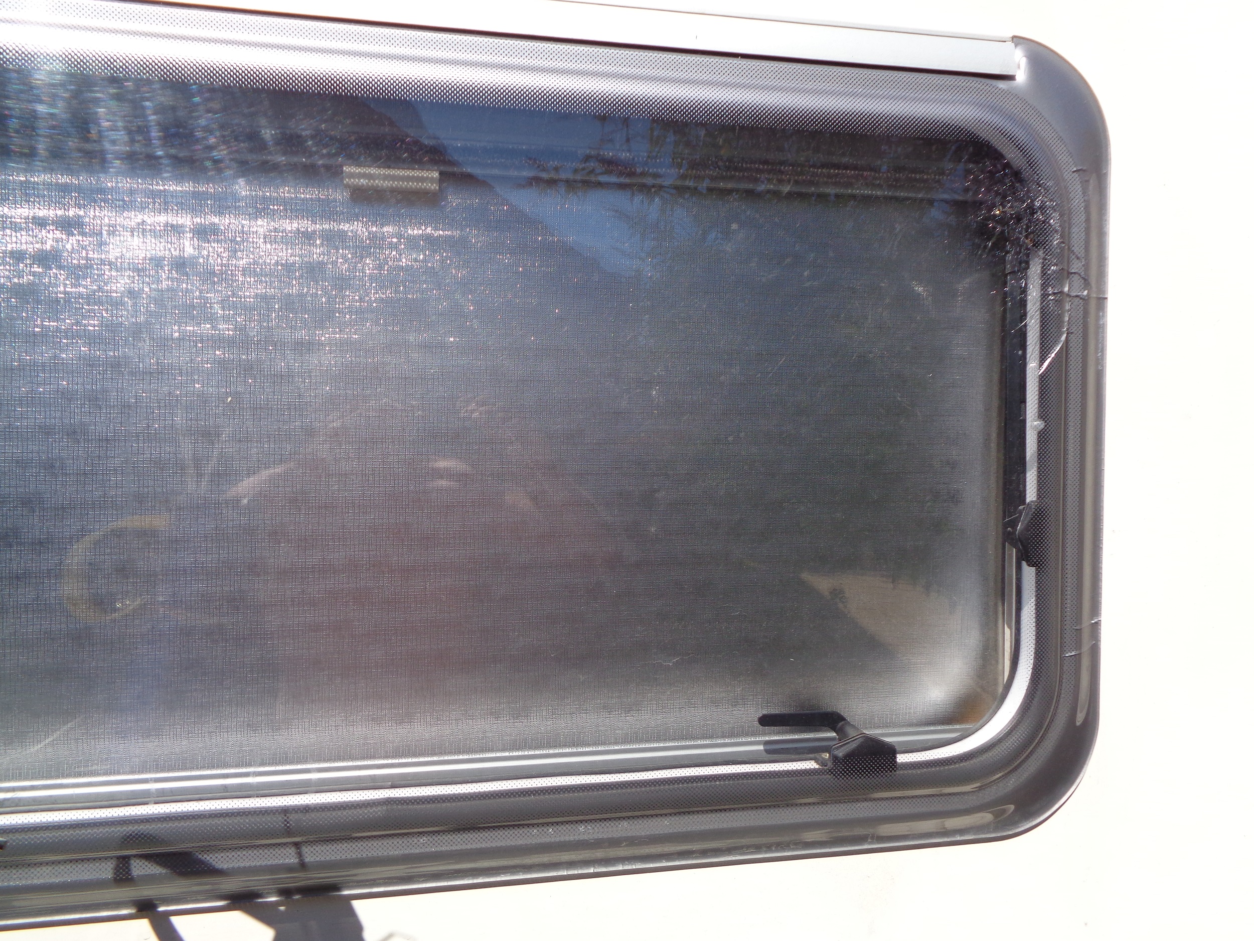

Re: bris de glace (craking) sur 4 baies caravane LA MANCELLE
Ci-joint quelques photos,
bonne journée.
bonne journée.
j'ai un peu le même phénomène (en plus réduit) sur la baie avant de ma Hobby
j'ai pensé à une transformation de la matière suite à de la résine d'arbre
je laisse comme cela, j'ai juste mis un film adhésif pour protéger
Parapress a eu énormément de soucis avec ses fenêtres. Il équipait toutes les Burstner entre autres. Il y a eu des rappels et beaucoup de remplacements. Ils m'avaient remplacé ma baie avant et fourni des kits de réparation pour les autres fenêtres...
Je ne sais pas s'ils existent encore, mais les fabricants de caravane se sont tournés vers Polyplastic....
Je pense, malheureusement que pour tes fenêtres, le remplacement soit la seule solution....
Indiana
On voit aussi ce probléme sur les optiques de phare de certaines voitures
