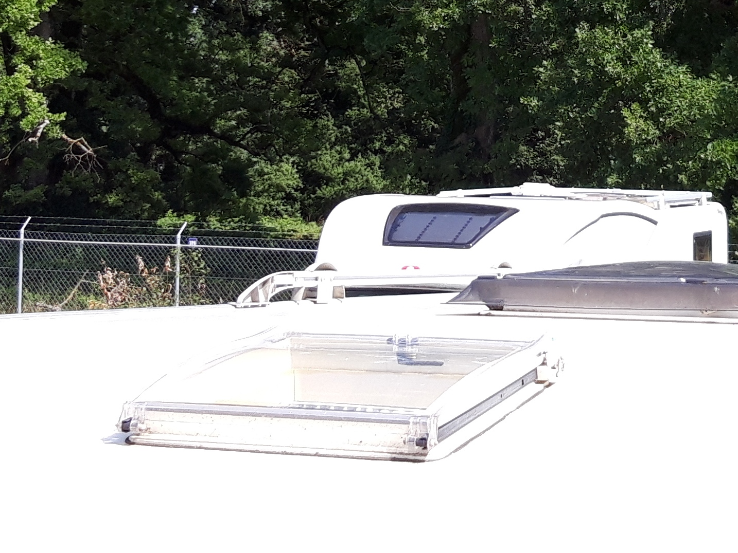

Bonjour, j'ai l'impression d'avoir perdu qqch de mon lanterneau, un cadre une paroi ...ou était-ce comme ça avant? :shock:

Re: choix de lanterneau 40x40
Message par MOMO59 » 16 août 2019 11:39
la photo n'est pas top
il doit manquer la double paroi
c'était un défaut reconnu chez Hobby à l'époque
sur la mienne il y avait eu un rappel qui consistait à mettre 4 vis auto foreuses
pour relier les 2 parois
Message par Laz » 19 août 2019 10:38
Merci! Il me semblait bien que qqch manquait :-(
Peut-on acheter cette paroi toute seule?
Message par Menhir22 » 19 août 2019 11:44
quelle marque ?
normalement un dôme peut se trouver !
Messages : 5105
Message par MOMO59 » 19 août 2019 11:51
de mémoire c'est un rémis
c'est un lanterneau qui coulisse vers l'arrière pour dégager l'ouverture
Message par MOMO59 » 19 août 2019 11:59
cela ressemble à ça
à priori plus disponible
Message par Menhir22 » 20 août 2019 08:05
si c' est bien du 400 x 400 et plus de pièce,
il reste un large choix dans cette dimension :mrgreen:
Message par MOMO59 » 20 août 2019 08:32
effectivement plus simple de changer l'ensemble
