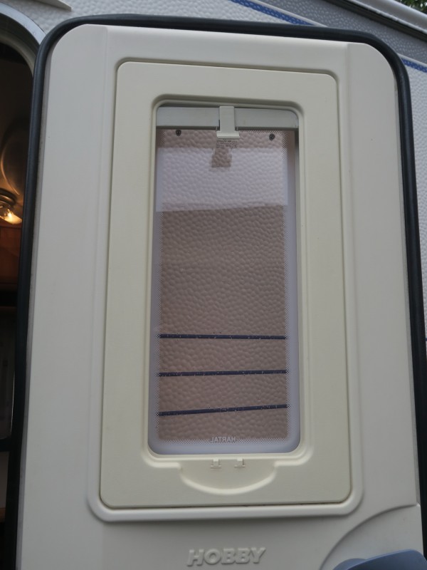

Comment ouvrir le cadre de la baie de porte d'une caravane Hobby de 2006?
Le rideau commence à se sortir et je voudrais le remettre dans la tirette qui permet de le baisser.
Merci
Re: Baie de porte Hobby
Message par Menhir22 » 22 oct. 2019 16:02
il n' y a pas d vis à l' extérieur, bien sûr :mrgreen:
donc logiquement c' est clipsé :roll: faut passer un outil fin pour faire basculer le cadre,
je verrais ça comme ça :roll:
Message par CPD38 » 23 oct. 2019 07:35
Sur ma mancelle je l'ai démonté. C'est tenu par su "Scratch"
A voir si c'est pareil
Message par thithi » 23 oct. 2019 07:56
Chez hobby , enfin sur la mienne c'est clipser , déjà demonté .
attention c'est pas la même année et, ca peut changer d'une année sur l'autre,
essaie en douceur :wink:
Message par blancoco » 23 oct. 2019 11:17
Peut etre essayer avec un outils plastique vaut mieux que ce soit l'outil qui cède si c'est fixé plus solidement..

Message par MOMO59 » 23 oct. 2019 16:10
Sur la mienne qui devait être de 2005 c’était du scratch je le décollait avec un manche de cuiller .fait souvent pour bander le ressort du rideau
