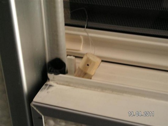

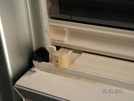

J'ai taillé un petit morceau de bois (en forme de sifflet) qui me sert à bloquer le petit loquet qui sert à tenir fermée la demi porte (basse) sinon ce loquet se défait tout seul,
à droite du petit loquet plastique, il reste une petite fente, dans celle-ci j'insère mon taquet de bois, vous arrivez à comprendre :roll: :wink:
j'utilise souvent l'ouverture en demi-porte et moustiquaire à cause de mon fauve (Yorkshire) :wink:
A moins qu'il n'y ait que sur ma roulotte que ce petit loquet ne tient pas bien :roll:

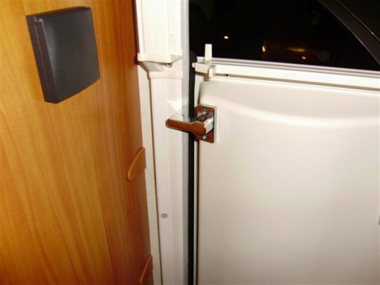

Non j'ai eu le meme probleme sur la mienne et quand j'ai ramener ma caravane chez le concessionnaire pour le premier controle d'etancheite il ma monter un nouveau systeme de fermeture,je metterais une photos demain :wink: :wink: :wink:

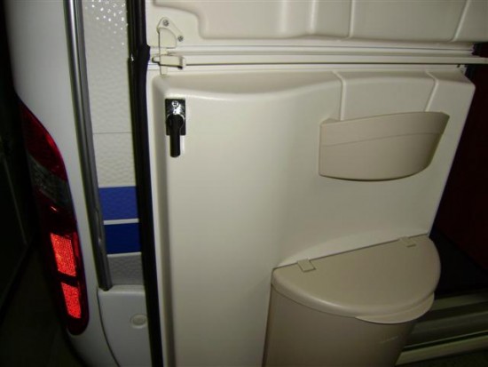

@ pat16 ,voila comme promis les photos de ma porte que mon concessionnaire a installer comme systeme de verrouillage pour la demie porte car je n'aimais pas le systeme d'origine qui ne tenais pas :wink: et il ma fait cela gratos :wink:

Merci Gaetan, oui c'est un loquet que j'ai déjà vu installé sur d'autres caravanes :wink: .
