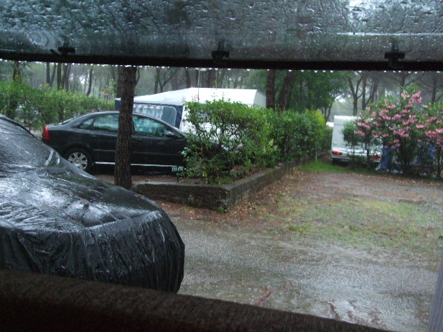

Ceci c'etait l'ancien équipage, en 10 ans je n'ai eu aucun pb avec les baies

Dans ton premier post, tu parles d'une baie "en option sur certains modèles"
Si c'est celle à laquelle je pense, elle est plus grande encore que les baies avant ou arrière d'origine. C'est peut-être ce modèle en particulier qui pose problème ?
Les nôtres d'origine sur la 455 UF ne posent pas de problème particulier.
Même avec le poids de l'eau de la pluie...
