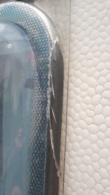

J'étais persuadé d'avoir vu un sujet concernant la réparation d'une baie fissurée, mais je ne trouve pas donc je vous pose la question .
La baie avant de ma caravane est fissurée depuis déjà quelques années.J'ai réparé une première fois avec de la colle époxy bi-composants. Surement a cause du soleil la colle est devenue marron,ça faisait bien dégueulasse alors j'ai cherché sur le net et j'ai vu que certains avaient réparé avec de la colle PVC .
Bien qu'un peu septique j'ai essayé,bien entendu ça n'a pas tenu :cry:
Ma caravane étant de 1994,j'hésite a aller voir mon assurance,(franchise...) une réparation me convient.
Est-ce que vous avez une combine pour réparer proprement et que ça tienne dans le temps?
Merci de vos réponses :wink:

Juste une précision,il s'agit de trois fissures et la plus longue fait environ 12 cm.
J'ai trouvé sur un autre forum qu'il est possible de réparer avec de la colle "acrifix 192".
Est-ce que vous connaissez?

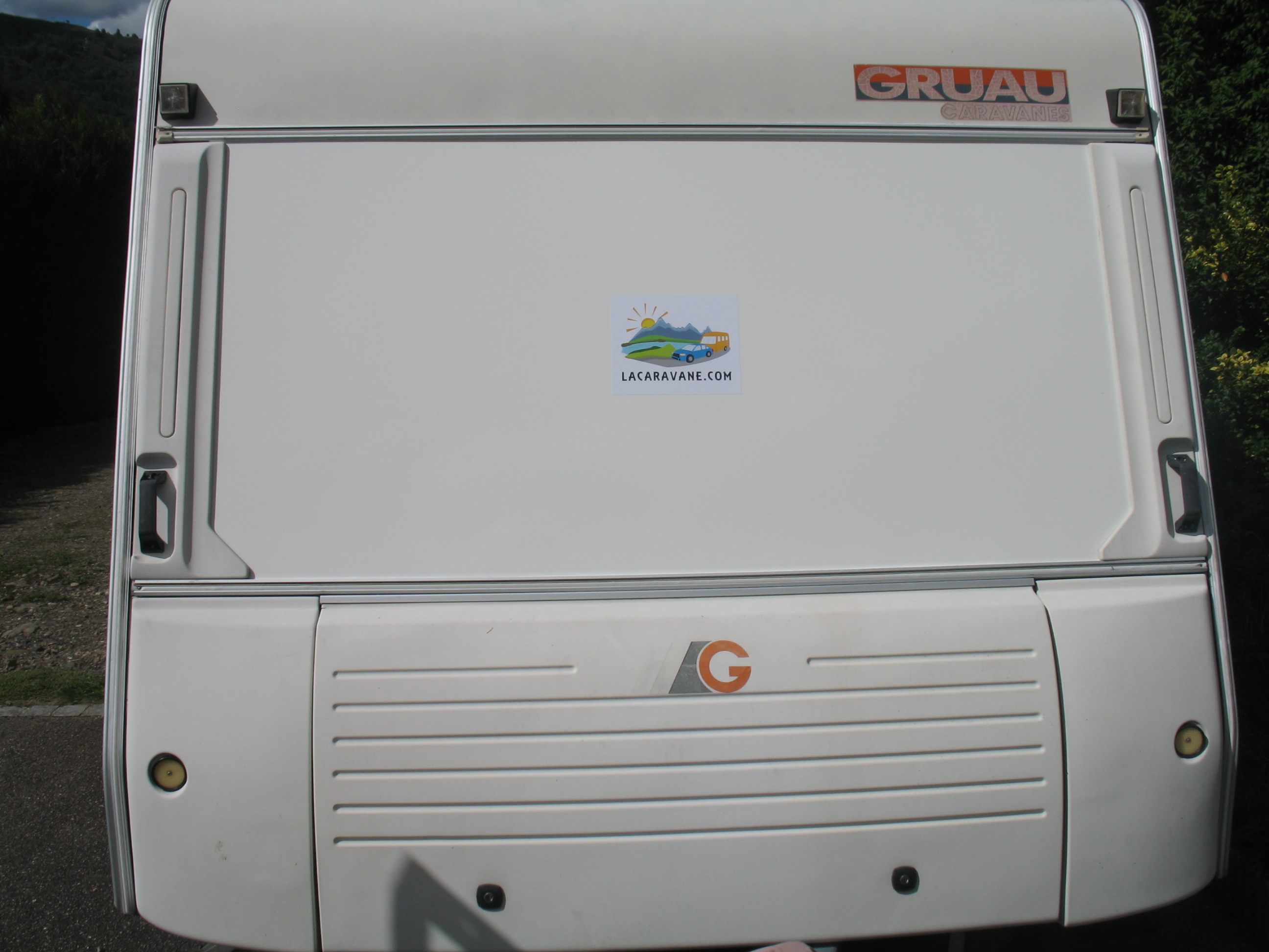

j ai supprimer la baie avant :wink:
Re: baie avant fissurée
Message par Menhir22 » 10 juil. 2018 15:59
c' est pas vrai,
on la voie sur les photos :mrgreen:
:arrow: :arrow: ===1
domaseau
Messages : 7296
Localisation : 68
Message par domaseau » 12 juil. 2018 08:01
tu la pas vue a la RO :wink:
Message par Menhir22 » 12 juil. 2018 08:12
mais si,
je le savais, c' est pour taquiner ===8

Pour revenir au sujet : les baies des caravanes sont en verre acrylique (plexiglass) et se colle avec l'acrifix 192 et non avec une colle pvc ou autre.
Le seul inconvénient est que cette colle sèche aux uv. Il faut donc laisser la baie au soleil et maintenir les morceaux le temps du séchage.
J'ai recollé un morceau de ma baie avant et c'est comme neuf. Sur la photo on peut voir en haut un petit morceau qui tient parfaitement. Par contre j'aurais essuyer le surplus !

Message par Filo29 » 02 nov. 2021 06:56
Bonjour, je souhaitais savoir par quel procédé vous aviez obturé la baie celà est fait proprement et je souhaiterai procéder de la même façon.
Votre post date j'espère que ma demande n'est pas trop tardive
