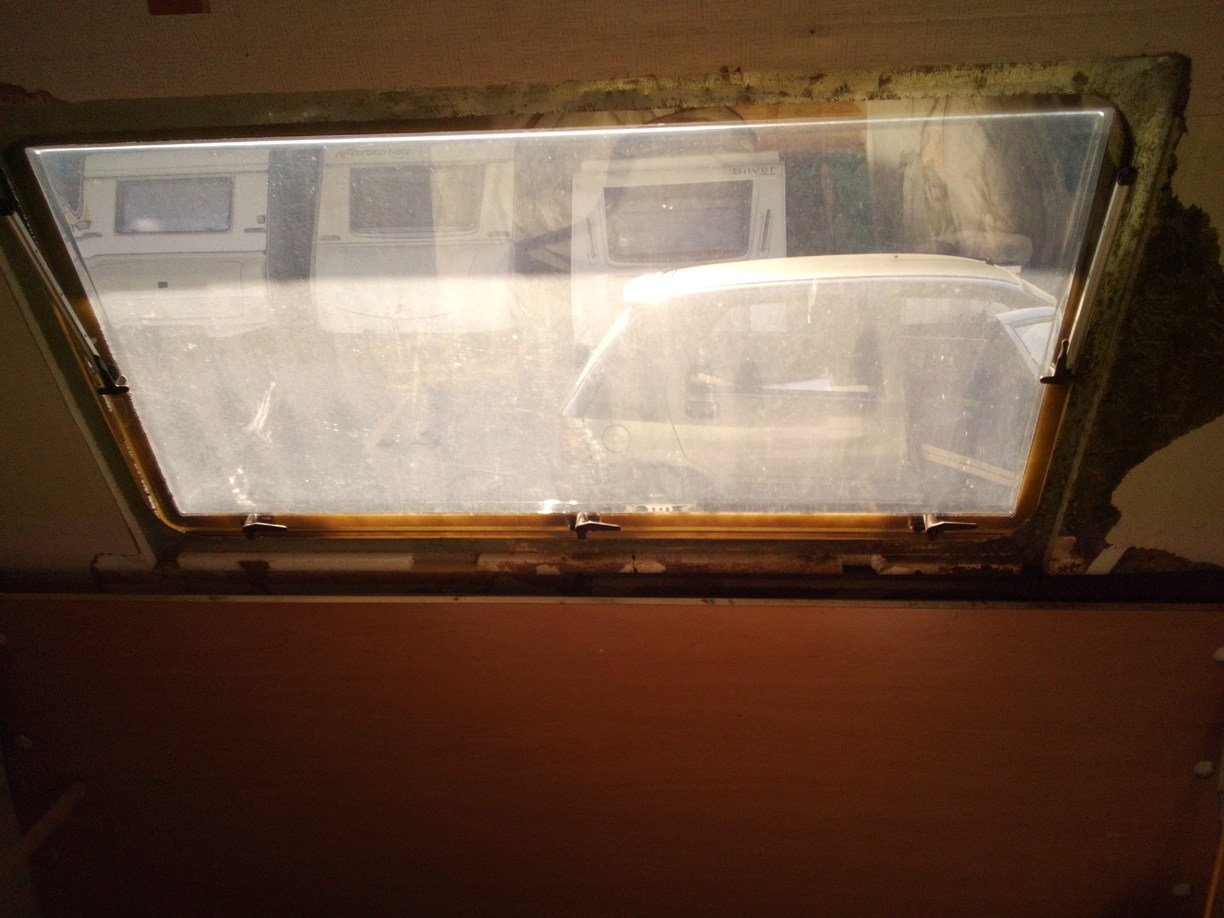

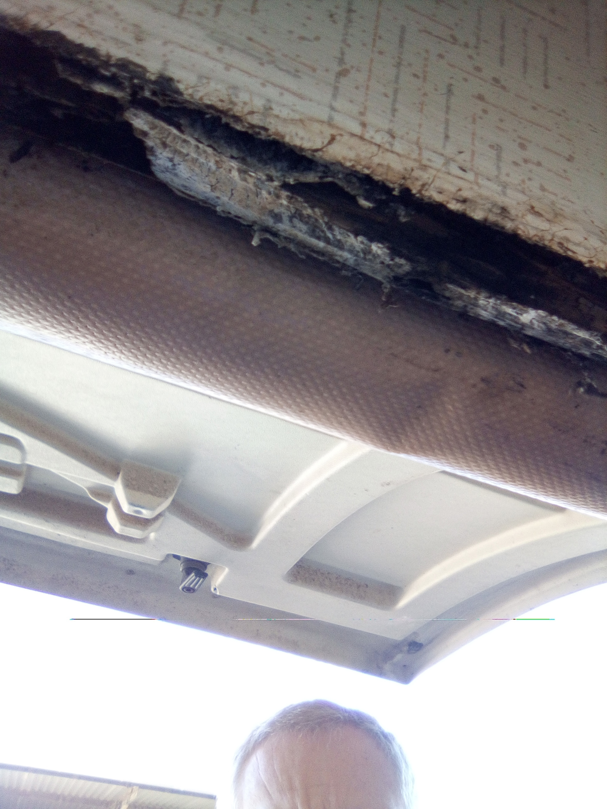

Re: Infiltration par la baie avant
après une journée passée dans la caravane, voici le constat : la partie droite (vue intérieure) est vermoulue jusqu'en de la baie et la partie gauche est saine.
Etant donné, que c'est un cadre en tasseau qui est collé sur la garniture, j'ai fait sauté l'ensemble du montage.
la pièce de bois qui descend dans le coffre est irrécupérable. A changer entièrement. Elle est ajourée par des parties en polystyrène. Tout comme les côtés latéraux de la baie.
Je pense que la prochaine fois, je vais retirer l'ensemble de l'habillage de la face avant (tasseau, polystyrène et isorel) afin d'assainir cette partie de la caravane.
J'ai mis quelques photos des "horreurs"
Questions :
Questions :
- J'ai retiré le joins de la baie qui était agrafé. Est-il préférable dans remettre un neuf ou est-ce que je peux le réutiliser ? Je pose la question mais ma préférence est dans racheter un...
- Coté extérieur, le joins était enduit d'une pate grise : qu'est-ce donc ?
- Avec quoi ont été collé le bois et le polystyrène sur la garniture (en inox ?) ?
Quand tu dis garniture en inox tu parles du cadre de la fenêtre ? C'est pas vissé au tasseau horizontal sous la baie ?
Vu les dégâts, cela faisait bien un moment que l'infiltration est là.
L'étanchéité est bien à revoir et à refaire.
De remplacer la partie pourri sans refaire l'étanchéité > c'est de retrouver sa caravane, sera à nouveau identique à ces photos.
