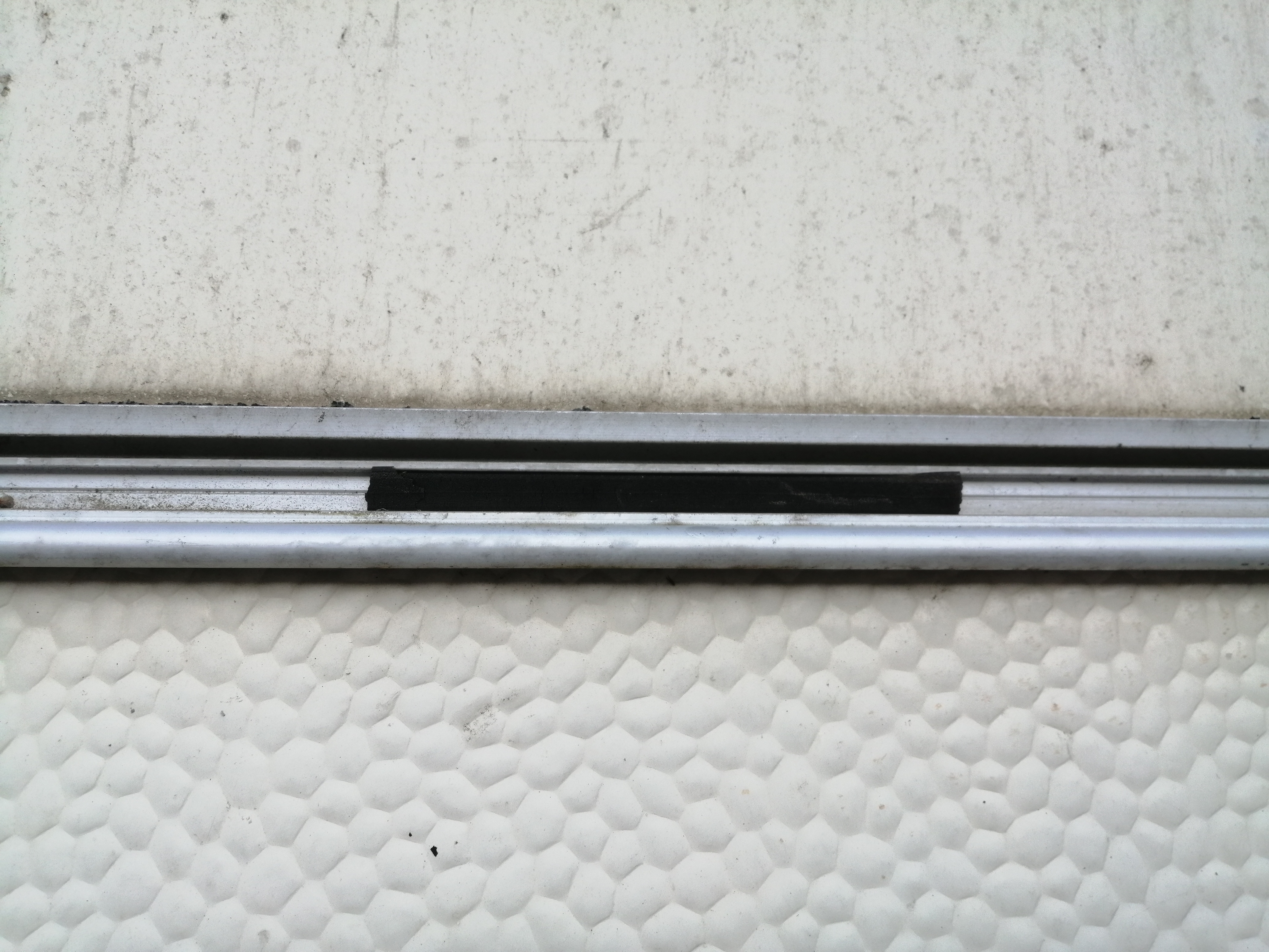

J'ai la languette qui cache les vis sur les profils de baie qui est détériorer.
Voire photo
Ma question est:
Est ce que cela est uniquement esthétique ou ça sert aussi à l'étanchéité ?
Merci d'avance

cela ne sert en rien à l’étanchéité, pas d’inquiétudes à avoir ....cela dit, ça se trouve facilement chez un concessionnaire et ne coûte pas trop cher....

Rien a voir avec l'étanchéïté sauf que comme son nom l'indique ça cache les vis
et les empêche de s'oxyder donc a long terme d'éventuellement laisser passer l'eau
Sur ma Burstner City les caches vis étaient tellement cuits par le soleil
quand roulant ils s'envolaient je l'ai avais remplacé en prenant soin de bourrer un peu de mastic
dans les trous des anciennes vis et de remettre des nouvelles vis en inox ! :wink:

Oui pas pour l'étanchéité mais tu peux en profiter pour mettre des vis inox car sans cache vis les vis vont s'oxyder :wink:

tes vis ont le temps de rouiller ===7

....les caches vis n’empêchent pas les vis de rouiller....dans certains cas, c'est même le contraire ... notamment lorsque l'eau se met entre le cache vis et le profilé alu, de ce fait,l'eau ne s’évacue pas, du coup les vis pourrissent...
Pour éviter ça, j'avais mis du butyle sur chaque tête de vis et cela évitait que le galon cache vis sorte de son emplacement ...
cela dit, les vis en inox c'est en effet encore mieux mais je crains que les anciennes ne cassent au démontage .. ===1

Mes vis sont déjà rouillé er mais le profil tiens bien

Si tu changes le cache vis , avant de remettre le nouveau
tu peux aussi mettre un coup de Rustol ou de Framéto sur les têtes de vis
ça leurs évitera de continuer a rouiller et comme ça pas de risque de casser les vis en les remplaçant ! ===8
