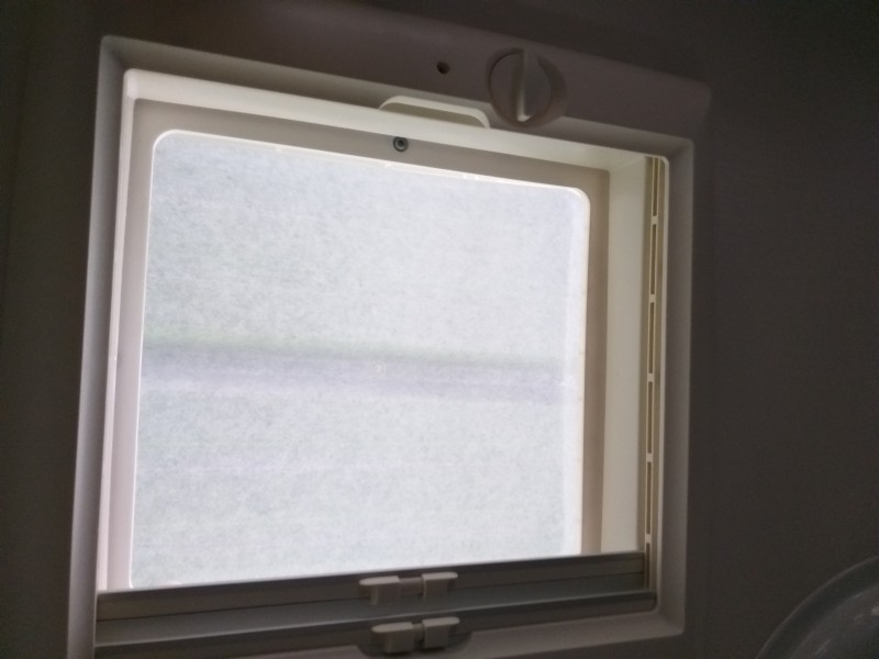

je me sens tout bête, j'arrive pas à ouvrir le lanterneau du cabinet de toilette de ma Caravelair. Je déverrouille bien avec le curseur mais après rien ne bouge et la molette sur le lanterneau ne bouge pas d'un pouce. je suppose qu'il y a une astuce mais comme je ne connais pas encore cette caravane je ne veux pas forcer vu que je pars avec dans quelques jours. Je vous joins des photos.

Tes lanterneaux ont bien un verrouillage , j'ai les mêmes sur mon Antarés !
tu peux essayer en poussant un peu sur le lanternau et en tournant la molette
,le joint a peut-être collé ???
ou il y a un peu de mastic qui a coulé et qui colle le lanterneau ???
J'ai eu le tour sur celui de la cuisine !
J'aime pas trop d'ailleurs ce nouveau systéme d'ouverture en tournant cette molette
c'est lent et bruyant pour ouvrir et fermer et en plus ces lanterneaux me paraissent bien fragiles

Je vais donc réessayer, merci.
Ce qui m'inquiète est que cette satanée molette ne bouge pas du tout et que j'ai peur de casser quelque chose car ça me paraît à moi aussi très fragile.

Ca y est ça marche !. Merci Papy
Fallait juste le convaincre qu'il fallait qu'il se décolle du côté de la molette !. Une fois qu'il a bougé tout s'est mis à fonctionner !.
C'est nul comme système avec un seul bras de maintien, il y a pas intérêt à le laisser ouvert un jour de grand vent sinon on a une caravane décapotable. Et un truc qui plie sous son propre poids quand on l'ouvre, ça n'inspire pas confiance quand même.

Je te l'avais dit ,j'ai eu le probléme la premiére fois quand j'ai visité la mienne a la concession
j'ai même fait controler le lanterneau car le couvercle était de traviole quand il était ouvert !

De toute manière il n'est pas suffisamment rigide pour ne pas être de traviole.
C'est anti-mécanique au possible comme conception.
