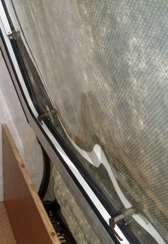

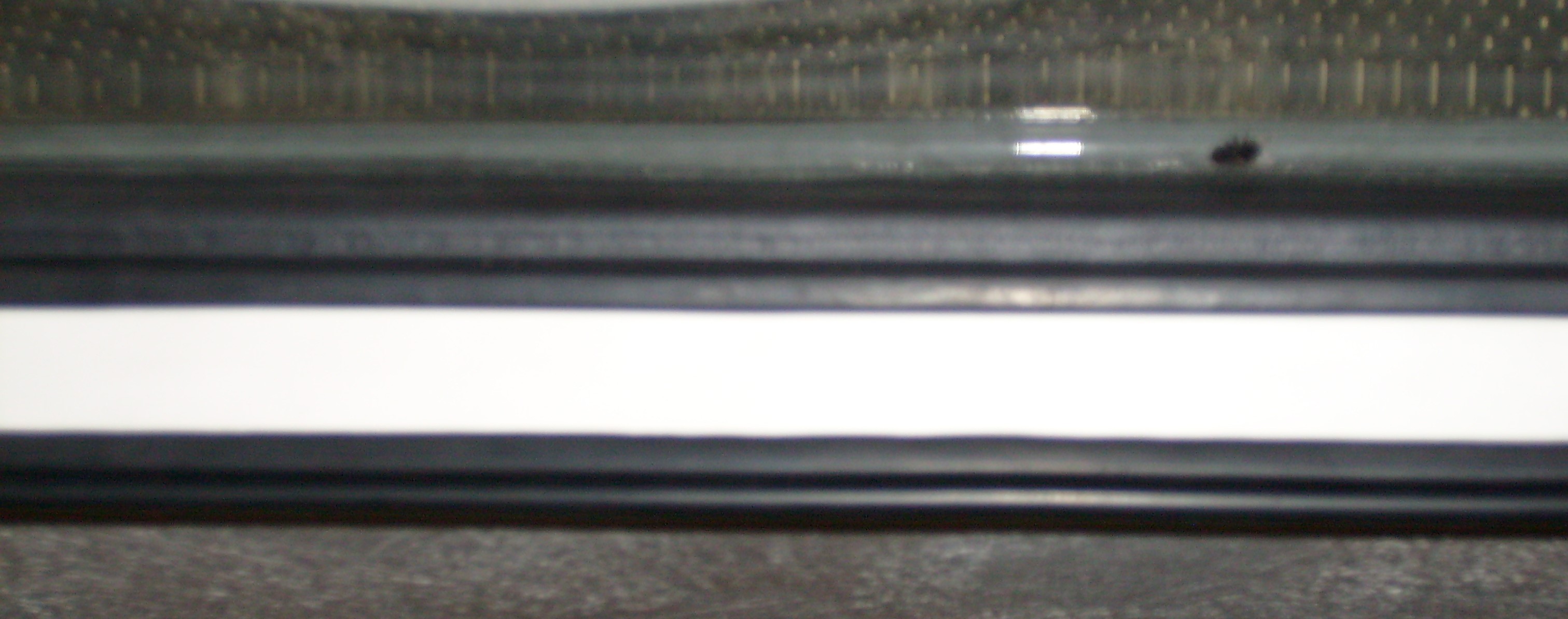

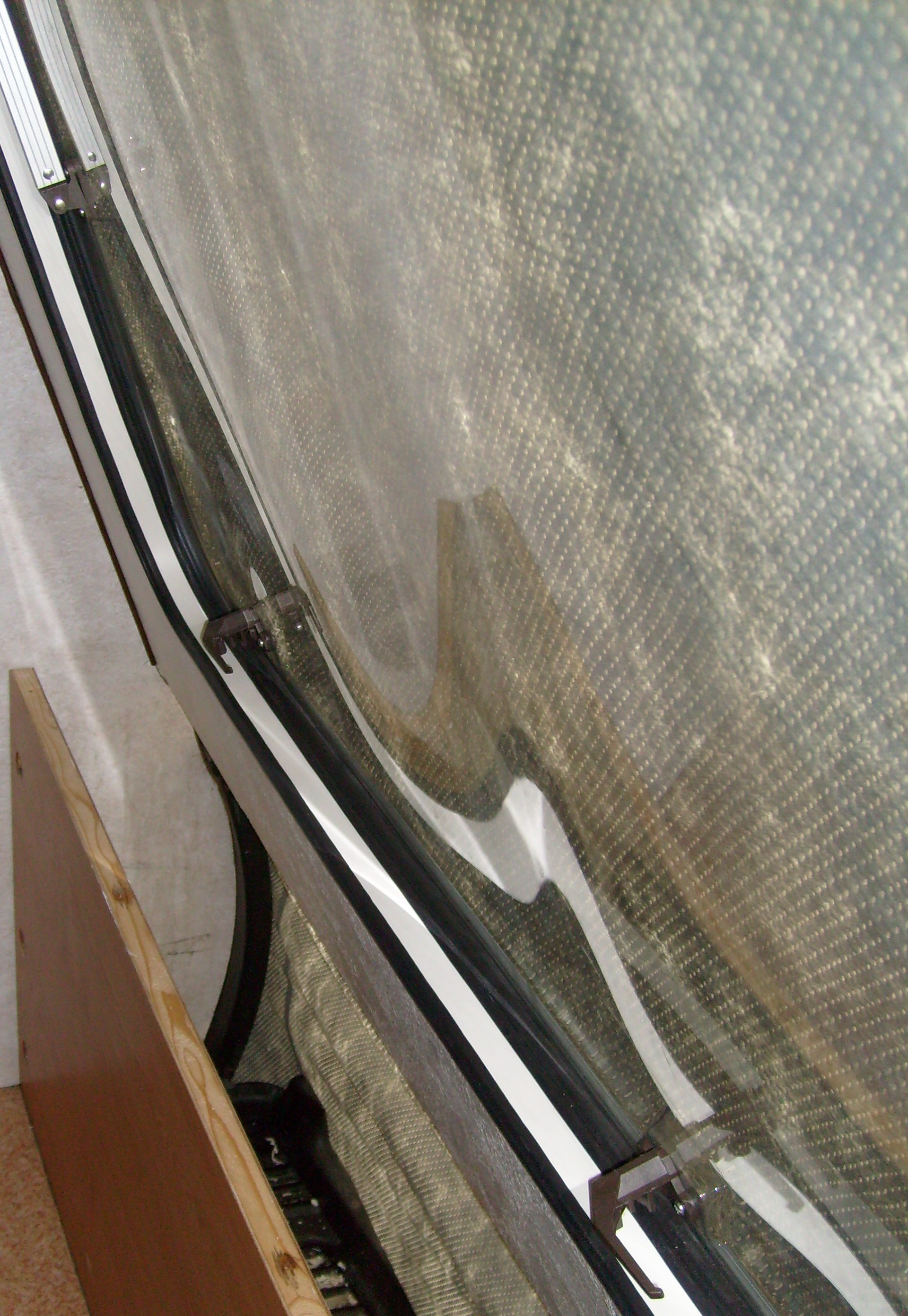

Messages : 3092
Re: Fixation joint de baie
Message par angie » 02 janv. 2023 14:55
re bonjour
je me suis trompée
les agrafes ce n'était pas sur ce joint
en fait quand tu regardes les photos
il n'y a ni colle ni joint
c'était comme cela lors de mon achat
car le joint blanc que j'ai refait à neuf
passe sous le joint noir des deux côtés
et le joint noir tient sans agrafes
si mes photos de rénovation peuvent t'aider !!
