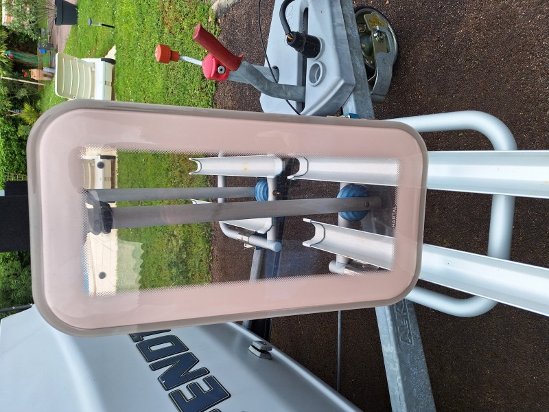

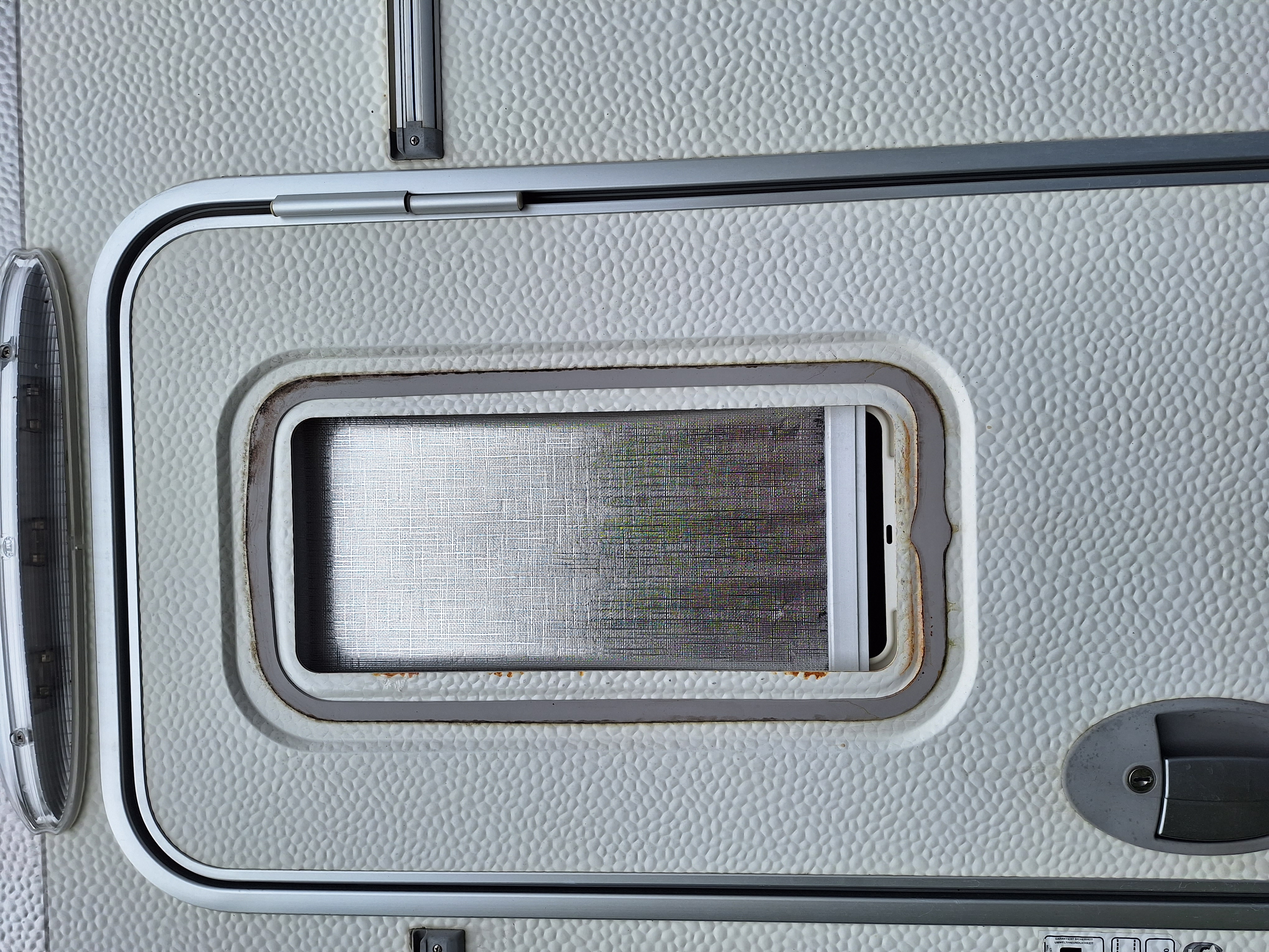

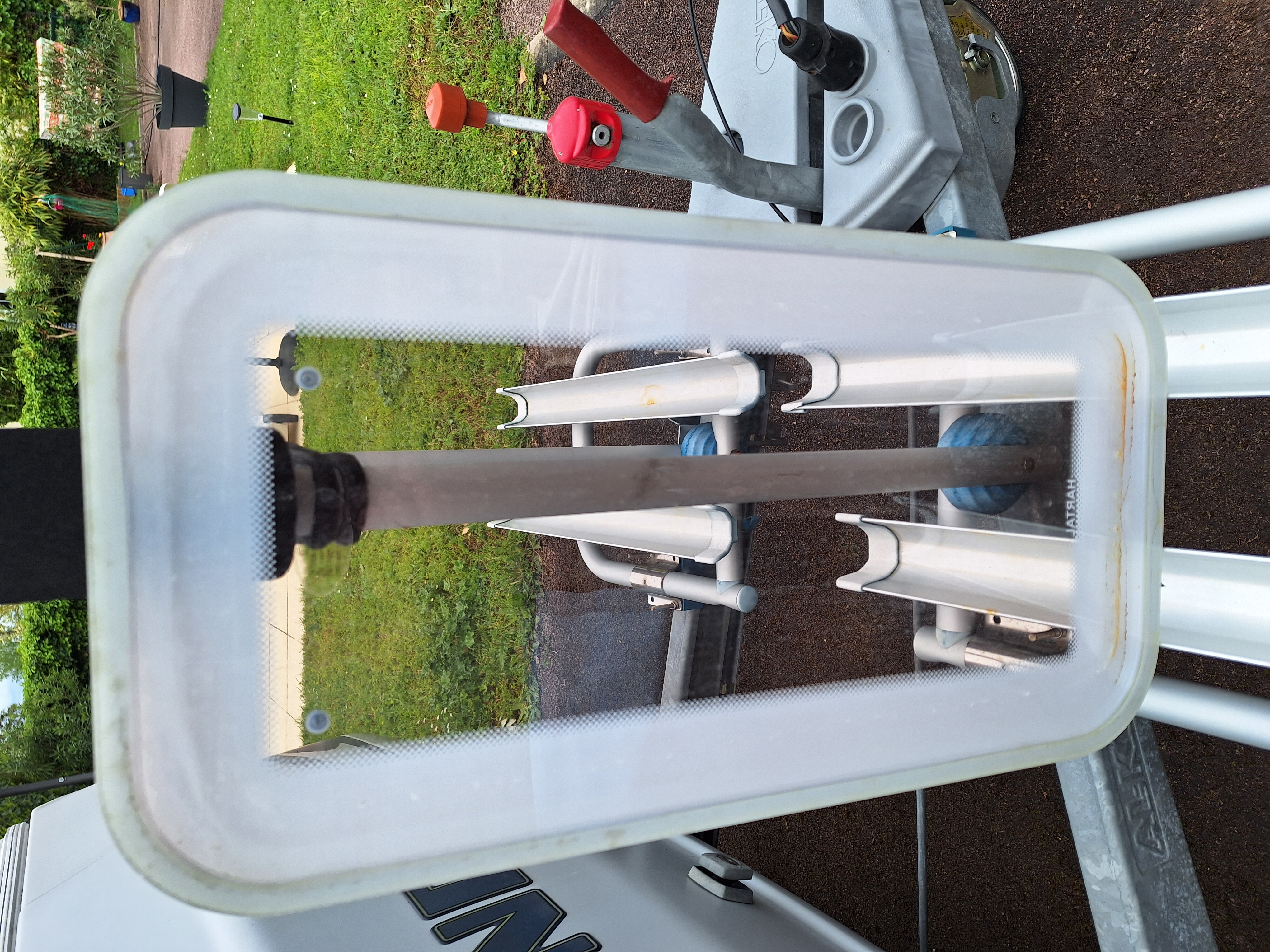

Sur ma vieille Fendt Saphir qui me rend toujours de grands services, la petite baie vitrée de la porte d'entrée latérale vient de se décoller. Je m'en suis rendu compte alors que je roulais et j'ai eu la chance de m'en rendre compte avant de la perdre. J'ai l'impression qu'elle était thermocollée (voir photos jointes). Auriez-vous des recommandations à me communiquer pour que je puisse la recoller (colle puissante). Merci de vos retours. Emmanuel.

Du sikaflex devrait suffire, ou colle à pare brise..
Re: Baie de porte d'entrée décollée.
Message par Papy80 » 08 mai 2023 13:39
Bonjour ! :wink:
Normalement au Sikaflex 522 ça devrait le faire :?:
