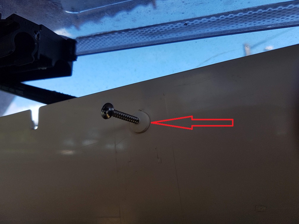

Je me suis lancé dans le remplacement de deux vérins sur ma Knaus Sunset, voici quelques photos:
J'ai commencé par enlever ces deux petits caches : percer puis visser une vis parker (ou à bois), ensuite tirez... J'ai dû prendre une pince et tirer comme un tabazu en évitant de m'assommer le menton.

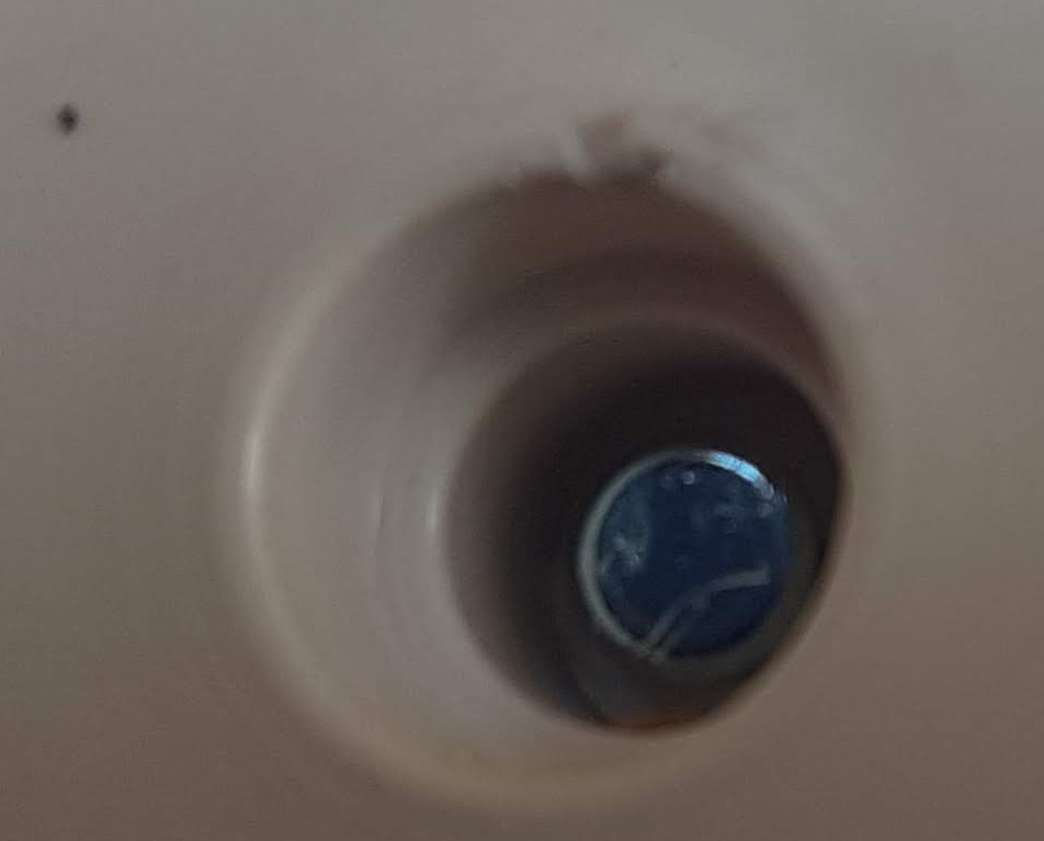

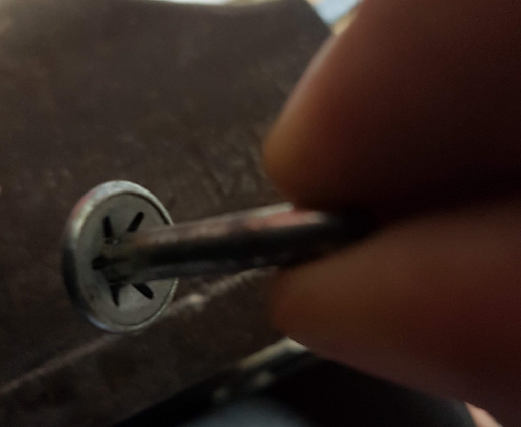

Message par Gruau_43 » 05 août 2023 15:50
On peut apercevoir la goupille au fond du trou
goupille

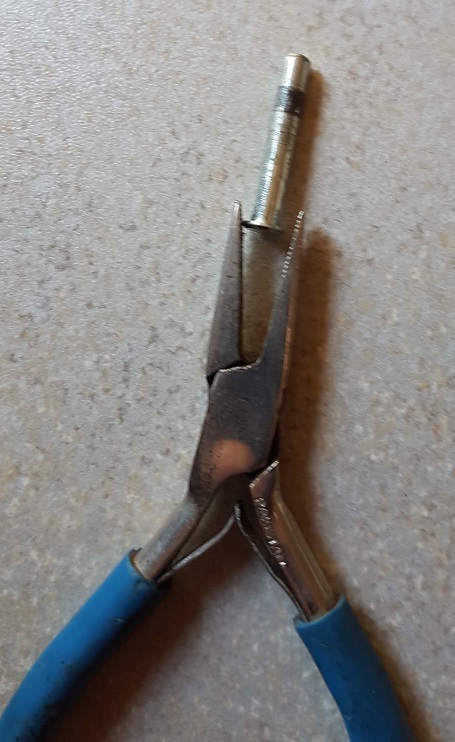

Message par Gruau_43 » 05 août 2023 15:52
Il faut une petite pince pour l'extraire

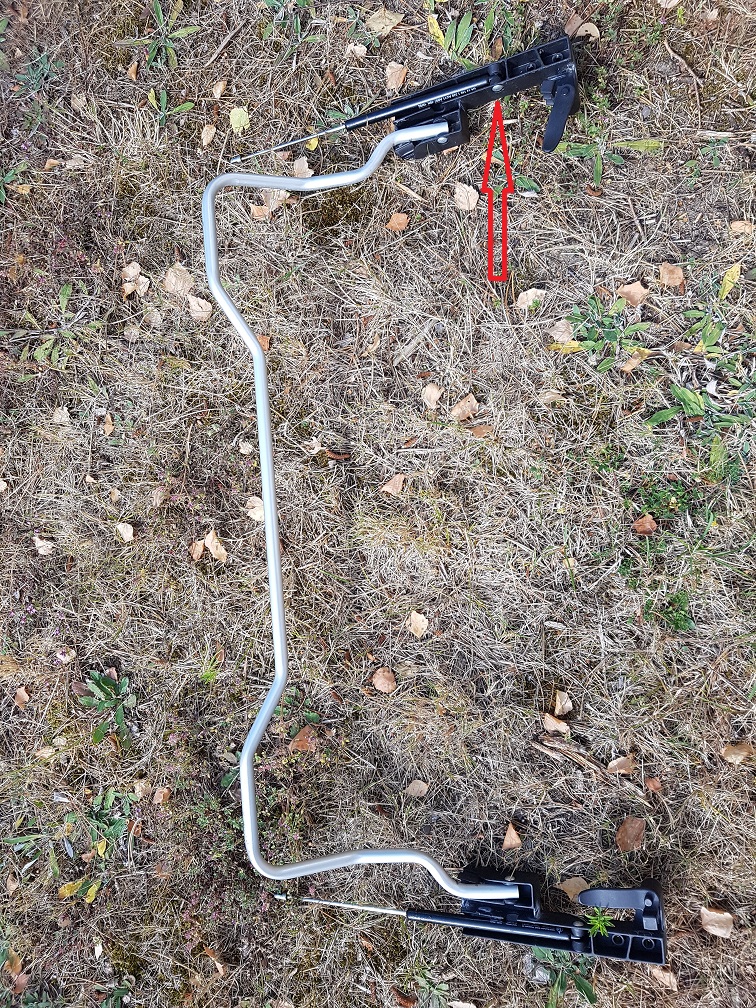

Message par Gruau_43 » 05 août 2023 15:53
Maintenant, ce qu'il ne faut pas faire...
Ensuite j'ai dû déposer tout cet ensemble pour comprendre comment dépioter ce ronotudju de maintien :evil:

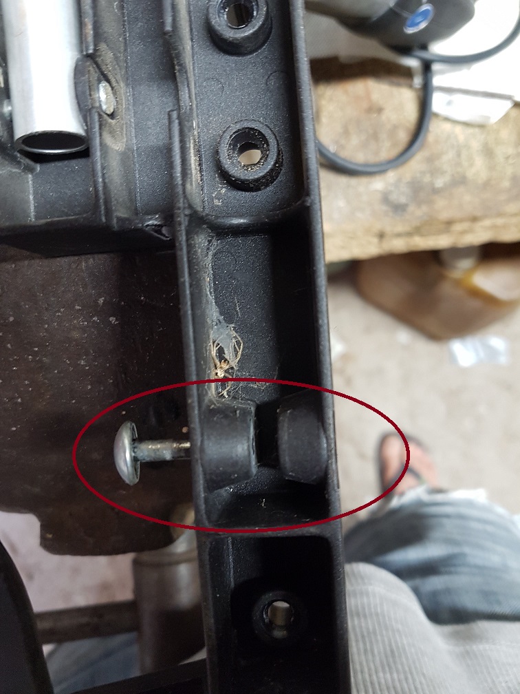

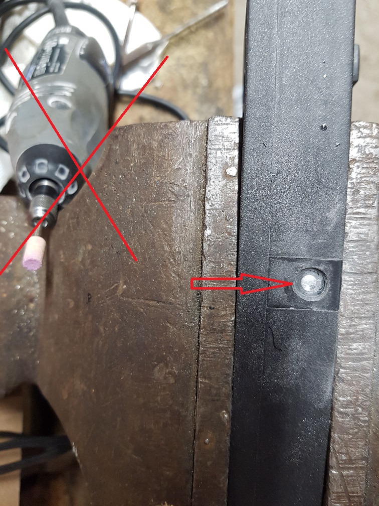

Message par Gruau_43 » 05 août 2023 15:56
(toujours à ne pas faire...)
J'ai délicatement meulé tout l'intérieur de ce chapeau à la Dremchose
Gruau_43
Messages : 31
Inscription : 21 juil. 2020 18:22
Localisation : Haute Loire
Re: mon remplacement de vérin en images
Message par Gruau_43 » 05 août 2023 15:58
(suite de "à ne pas faire")
Tout content (enfin "tent" je ne sais pas...) j'ai enfin viré cette pige et libéré mon vérin ! :P
Message par Gruau_43 » 05 août 2023 16:00
(ce qu'il fallait faire)
Par curiosité je scrute la pièce enlevé, et.... Il suffisait juste de virer cet espèce de chapeau sur ressort. ===1
Bon voilà si ça peut en aider certains...
