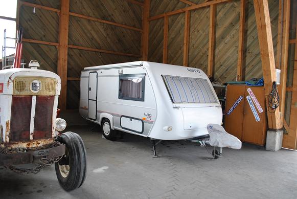

Message par popaul57 » 01 oct. 2013 21:02
Salut vous tous,
Voilà notre caravane dans un nouveau local pour passé l'hiver.
Le grand luxe.
La caravane avec les roues à 2 cm du sol
DSC_0848 - Copie.JPG (77.85 Kio) Consulté 11062 fois

popaul57 a écrit :Salut vous tous,
Le grand luxe.
C'est le véhicule tracteur, à gauche sur la photo ? :mrgreen: ===1

Message par popaul57 » 19 oct. 2013 20:40
@ cétotaumatic
Non c'est le Mover du coin et diablement efficace avec ça. :D
