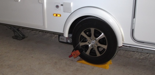

Pendant 36 ans, je n'ai pas pris plus de précaution que çà ... Je soulevais la caravane sur ces 4 béquilles pour soulager les pneus et les suspensions ... et changer mes pneus tous les 10 ans ...
Euh ! la seule fois que j'ai remplacé mes pneus, c'est quand j'avais éclaté le pneu gauche ... au bout de 10 ans
Mais, un petit tour chez les camping-caristes, m'a fait prendre conscience de l'importance des pneumatiques ...
( Valves en acier, pneu estampillé C ... etc )
Quand je vois certains gardiennages avec les caravanes stationnées sur la roue jockey et leurs 2 roues ... prêtes à être déplacées ... à tout moment, je me dis que çà ne peut pas être pire.
Sur celle d'avant " Caravelair Vénicia 420 ( achetée neuve ) PTAC : 1230 kg ... mes pneus Nankang CX 668 - 195/70 R 14 91 H étaient pile prévus pour la charge, car l'indice 91 est donné pour 615 kg
( x 2 = 1230 kg
mais pas d'indice : C (Repère pour véhicule Utilitaire-Camionnette.)
Sur ma nouvelle, j'ai achetée des cales anti-ovalisation bien que les pneus 185 R 14 ont un indice de 102 ( 850 kg ) pour un PTAC de 1300 kg et avec l'indice C ( pneu renforcé pour utilitaire ) 2 chandelles sous le châssis avant ( pour ne pas forcer sur les béquilles avant fixées sur le plancher ) et sur ses 2 béquilles arrières, qui elles, sont fixées sur les longerons du châssis ...
