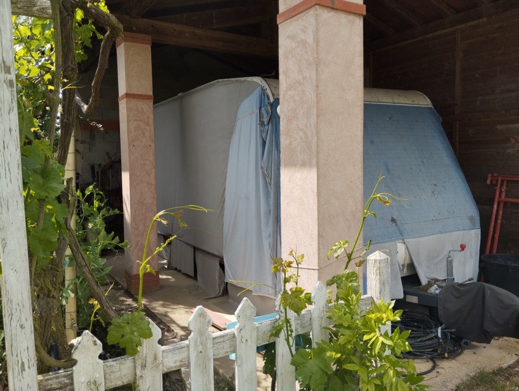

bonjour, un exemple d'hivernage dans le sud ouest
la caravane , bien que sous auvent, prend le soleil plein pot (surtout l'hiver lorsqu' il est rasant) jour apres jour tjrs de la meme facon... rien de tel pour cuir les plastiques et ternir les couleurs :(
alors avec ma vieille solette, et une vieille tente de mes parents, pleine de souvenirs d'enfant (60 ans) et les talants de couturiere de mon epouse nous avons fait des protections de facade et de face avant reunis par une fermeture eclaire aussi recuperée
en haut les joncs dans les glissieres (jonc recuper" pour la face avant)
en bas des oeuillets et des elastiques (vieille chambre a air :wink: ) a des endroits judicieux accroches au chassis en dessous
pour tout dire la solette est un peu courte, donc je met des bavettes d'un auvent que je n'utilisais pas et cela protege la roue
quand je veux entrer, il suffit de decrocher 2 elastiques et c'est fait....
