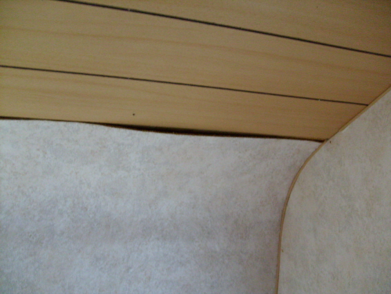

je croyais faire un "ménage de printemps" et m'attaquer à la rénovation de la salle de bains
mais le problème est tout autre car en ouvrant le grand placard au dessus du lit
(voir photo) je me suis aperçue que la plaque de contre plaquée était gondolée de partout
qu’elle n’était plus collée contre le mur, ni au plafond, qu’il y avait un espace aussi large que ma main
pour en avoir le cœur net pas 50 solutions il faut démonter tous les meubles
mettre le mur à nu et comme ça on verra de quoi il en est ....

voici la photo
du placard au dessus du lit
c'est de cette plaque dont je parle et qui fait office de fond de placard

j'ai retrouvé une photo de la paroi avec ce revêtement sur lequel je voudrais tapisser mais avant j'aimerais savoir si cela va être vraiment possible ou pas
à vos avis!!
merci à vous
à vos avis!!
merci à vous

Re: CA CASSE ALORS ON RENOVE !!!!
Re bonjour
Il n'est pas rare que le panneau SOM "s'effondre après quelques années" c'est un matériaux assez peu rigide .......avec l'humidité de l'air il ramollit et se déforme facilement !! (cela ne veut pas dire qu'il y a une fuite
Moi, personnellement j'aurais touché à rien ....mais], vu que vous souhaitez remettre les choses en ordres, voici ce que je ferais
[/URL
Je poserais deux plaques de contre plaqué assez épais 1 bon cm de chaques cotés (ces deux plaques suivraient l'arrondi de la caravane et j'ajouterais une plaque de "panneau fibre" type Isorel de 3mm maxi (pour qu'il soit souple) ...et je visserais cette plaque de 3mm sur celles que j'aurais mis de chaque coté.....je pense qu'avec les photo ce sera plus clair
[url=http://www.hostingpics.net/viewer.php?i ... C00380.jpg]
Sur les photo, on voit bien qu'il y a un fond au placard de pavillon....ce n'est pas le panneau de la caravane qui sert de fond.....
[/URLJe poserais deux plaques de contre plaqué assez épais 1 bon cm de chaques cotés (ces deux plaques suivraient l'arrondi de la caravane et j'ajouterais une plaque de "panneau fibre" type Isorel de 3mm maxi (pour qu'il soit souple) ...et je visserais cette plaque de 3mm sur celles que j'aurais mis de chaque coté.....je pense qu'avec les photo ce sera plus clair
merci pour les photos et pour les explications
mais dans notre Caravélair les placards n'ont pas de fond c'est la plaque isorel qui sert de fond de placard
merci de l'aide apporté!!
merci Kartner pour ta proposition mais ça va pas être facile !!!! car il faut faire un fond de placard en arrondi pour qu'il épouse bien le fond de la caravane
NAIVE JE SUISNEE!!!! NAIVE JE RESTE !!!!
pour en avoir le coeur net cet ap midi nous sommes allés à la concession CARAVELAIR près de chez nous
je m'attendais à des conseils mais aucun miracle
quand je lui ai dit que ma caravane vieillissait et que je ne voulais pas rester les bras croisés à attendre il m'a répondu
soit vous nous la portez et on change tous les panneaux qu'il faut changer
soit quand elle sera trop vieille il faudra en acheter une autre !!!!!!!!!!!! ben voyons
il a appelé un gars de l'atelier qui lui m'a dit que pour recoller la plaque du fond de placard il ne le ferait pas à la néoprène mais au sika
et pour la salle de bains comme pour la chambre il me conseille de ne toucher à rien....que retapisser serait impossible
qu'il faut changer les panneaux qu'ils les vendent toute prête avec le décor !!!!
CARAVELAIR qui ne s'embêtent plus la vie à réparer mais à changer... ça rapporte plus !!!!
alors on va recoller la plaque d'aglo au néoprène et faire au mieux et puisqu'il y a un tasseau pour prendre appui on va coller puis après visser sur cette plaque
quant à la salle de bains je vais quand même me lancer dans la réfection, la re tapisser
j'ai le feu vert de mon mari !!
en attendant merci à tous pour votre aide et vos conseils
