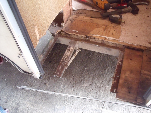

Comme je vous l'indiquai précédemment, j'avais découvert que le montant extérieure de la porte n'était plus fixé.
DSCF3032 (640x480).jpg (144.3 Kio) Consulté 6511 fois

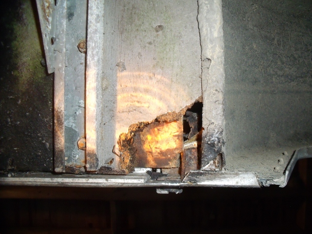

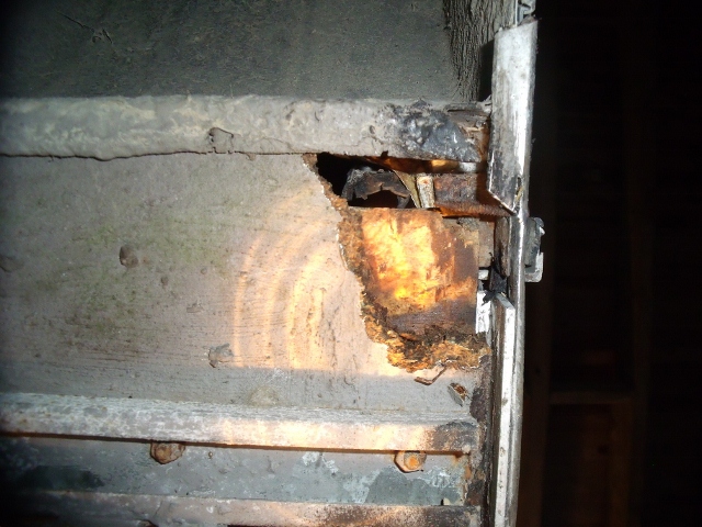

J'ai donc entrepris une auscultation en bonne et due forme. J'ai découvert que le plancher sur lequel était fixé le montant était pourris par l'humidité, j'ai donc commencé à enlever le bois pourris, laissant apparaître un petit trou.
DSCF3028 (640x480).jpg (197.47 Kio) Consulté 6511 fois
DSCF3030 (640x480).jpg (202.38 Kio) Consulté 6511 fois

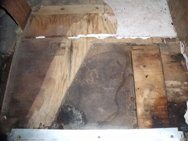

Après ces découvertes, j'ai enlevée le lino en trouvant une nouvelle surprise, le plancher a déjà été remanié
DSCF3035 (640x480).jpg (217.41 Kio) Consulté 6493 fois
En plus, cette réparation n'a pas été forcement bien réalisé (plusieurs bois dont de l'agglo), donc j'ai décidé de virer tous ce qui était pourris ou presque.
Et voila le résultat
DSCF3112 (640x480).jpg (227.83 Kio) Consulté 6493 fois
Donc maintenant on va boucher tous cela avec deux couches de plancher à camion, mais avant je vais renforcer en soudant des plats métaliques
