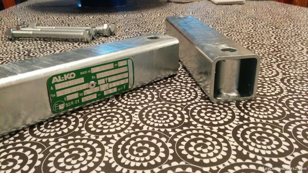

les cales cotés caravane c'est ça
J'en envoyé un MP à Bernard59 pour savoir ou il les avaient commandées ; resté sans réponse
lolo

après c'est peut etre pas compatible avec les chassis IMV .... mais les têtes sont relativement standard niveau fixations
Lolo

Il faut que je regarde si il est possible de modifier la position du col de cygne comme mentionné par papy80. Merci à lolofay pour la photo des cales.
Si le col de cygne n'est pas modifiable je regarderai chez alko pour les cales.
