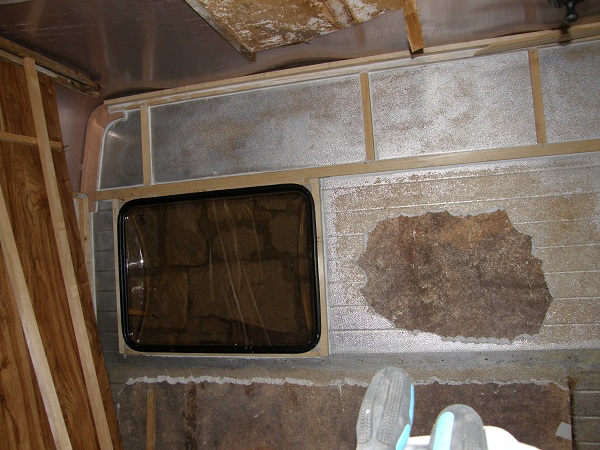

J'ai collé ma 2e baie , mais cette fois j'ai rusé , mon fils m'a prêté ses mains ( y'a pas photo 2 de + ça aide !) et avec son système de cornière pour glisser mon tasseau dans le joint caoutchouc ,ça à assez bien marché, je suis assez contente de moi :

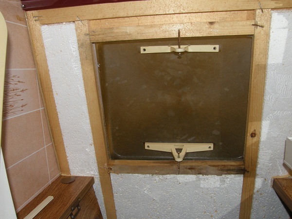

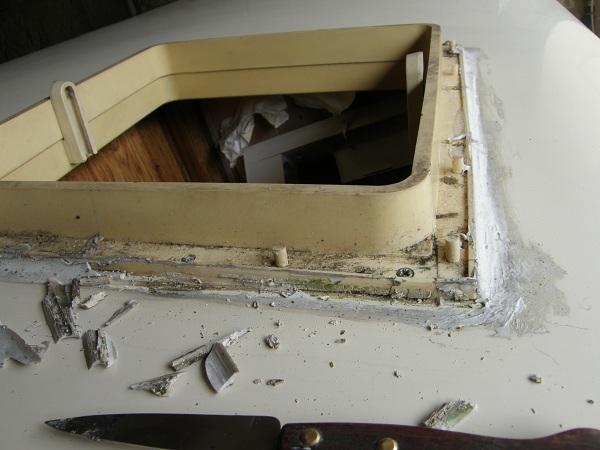

Des cales tenant la paroi à l'extérieur je n'ai pas pu travailler de ce coté ....tant pis je suis allé faire un tour du coté du lanternau de la salle d'eau ......Vue de dessus
à mon avis il date de 84 et coté joint silicone la cartouche à du y passer !!!!

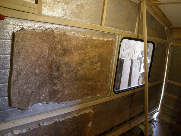

Après 2h de démontage et de gratouillage je suis allée décoller le CP pour vérifier les dégats à l'intérieur...et le soulagement en découvrant cela ;
l'angle de la photo est curieux mais il faut savoir qu'en fait je suis allongée sur le lavabo ......Je ne vous raconte pas exploits physiques que je réalise en bricolant , c'est sportif...

Je reviens à mon histoire de lanterneau , l'intérieur est correct mais je vais devoir le changer et là ??????
Les dimensions intérieur coté cadre tasseau (en clair le trou) mesure 32 X 36 cm en extérieur j'avais 41 X 37,5 (mesures du lanterneau )....mais les dimensions que je trouve sont 40 X 40 même sur le bon coin je n'ai rien trouvé avec ces dimensions .....
Vous n'auriez pas des info sur le sujet .
Je n'ai pas l'intention d'agrandir le trou ....il y a des limites à mes défis .....Help me !
