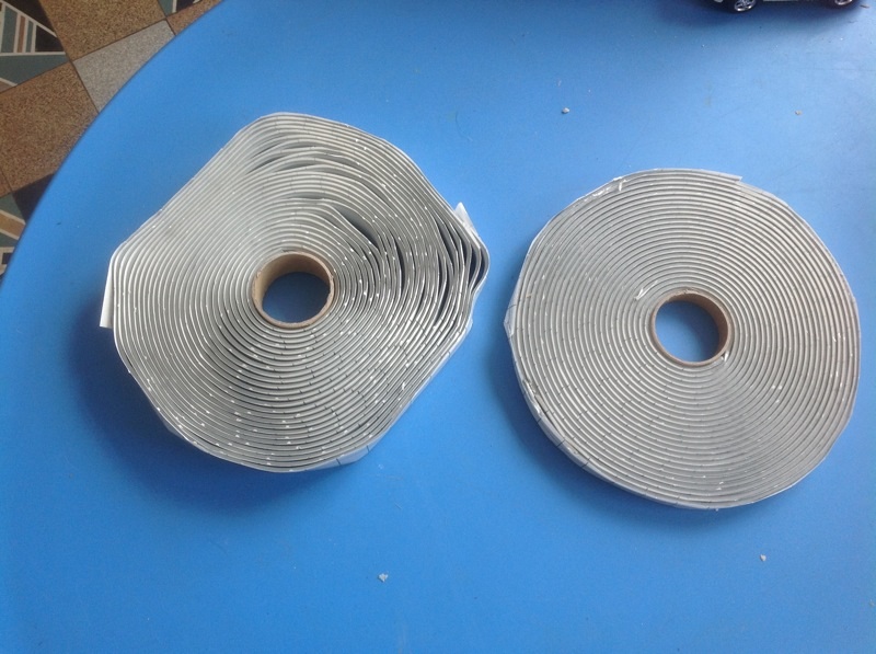

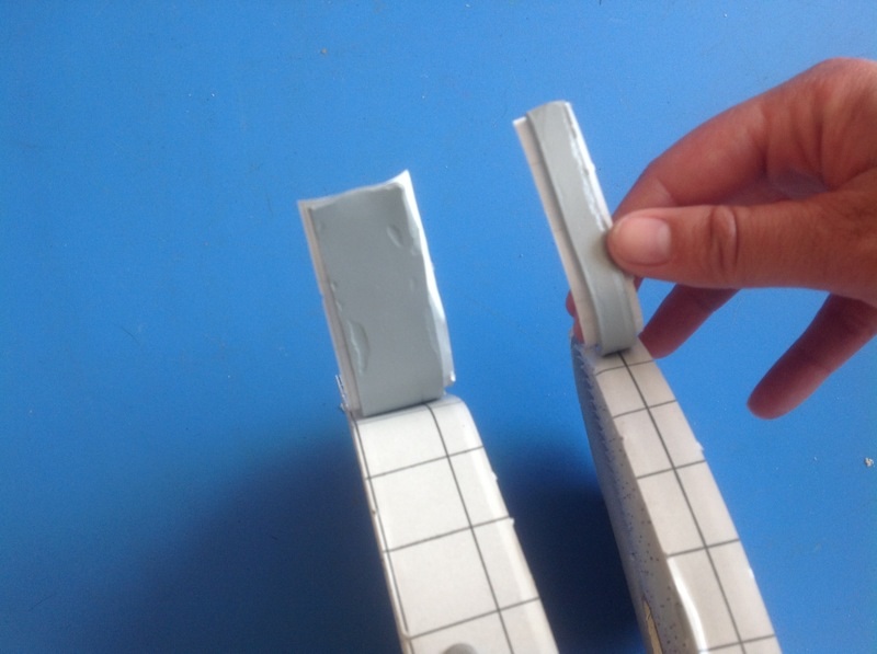

Ok 3 fois moins cher mais 2 fois et demie moins large cela reste une très bonne affaire quand même , surtout que tu peut soit doubler tes largeur ou tes epaisseur ca colle tres fort l'un sur ou contre l'autre merci du tuyauPilou a écrit :Du butyle en bande, tu en trouves pour 3 fois moins cher là :
http://www.castorama.fr/store/Mastic-ba ... ction=jump
Je reviens de casto et j'ai acheter voici les photos c'est exactement le même produit que chez narbonne
- A gauche narbonne
- image.jpg (94.05 Kio) Consulté 5317 fois
- A gauche narbonne
- image.jpg (92.73 Kio) Consulté 5317 fois
- A gauche narbonne
- image.jpg (145.52 Kio) Consulté 5317 fois
