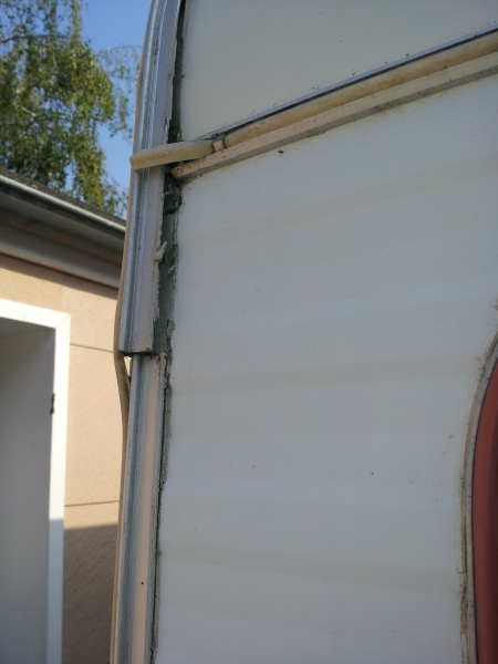

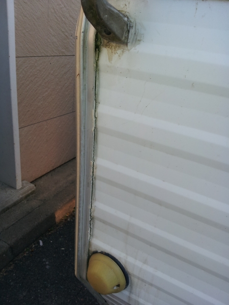

en découvrant les dégâts au début j'ai suivi toutes mes infiltrations a la loupe ce qui ma permis de voir que la plupart des entrées d'eau venait de mes quatre poignées extérieur et des quatre angles qui avait été emboutie surement en manipulant la caravane donc je n'ai pas besoin de détruire quelque chose qui es sain donc j'ai du trouvé une solution pour rattacher du neuf sur l'ancien.voila!

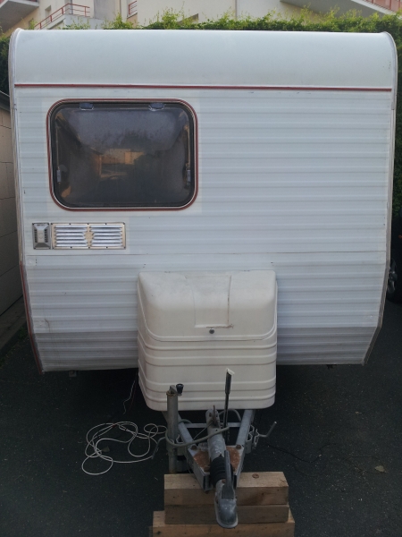

Re: Rénovations de notre Sterckmann S425D
bonjour les gens,
après avoir visiter vos post, je tiens a vous dire a tous ceux qui rénove en extrême des caravanes que je suis scotchés du travail qui es fait par tout le monde et dieu sait que ce n'est pas une mince affaire chapeau bas a tous et bon courage.
en ce qui me concerne deux coté de fermer a l’arrière me reste plus qu'a faire les deux avant et finir par les jonctions cornière toiture et elle sera étanche la bougresse !!!!

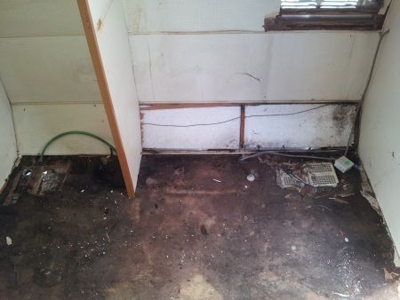

Bonjour les gens,

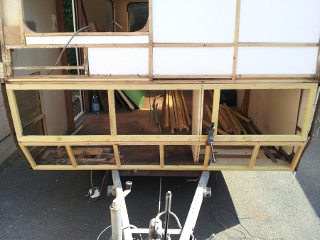

après 10 jours d'absence sur le forum je reviens pour donner des news ;bon je l'admet pas si fraîche que ça car j'ai bosser sur ma drôlesse que la semaine dernière et sachant que j'ai fini l'extérieur (les quatre angles) je suis hors d'air et et surtout hors d'eau!!!

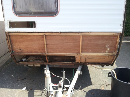

donc au départ toute la partie avant a refaire donc démontage et là comme d'hab a mon grand désespoirs tout a refaire,bon le mieux c des photos!!! ont voit bien normalement les cornières complètement décalés et les joints craquelés...
donc sans plus attendre l'intérieur !!!!

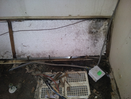

donc j'ai tout démonter a l'intérieur et a l'extérieur et mêmes également les tôles, le coffre, etc , ce qui ma permis d’accéder plus facilement a la structure et au plancher

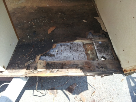

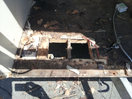

en retirant tout les bois mort je me suis aussi aperçu que j'avais des copines dans le bois !!!
des termites
donc j'ai traiter ce que j'ai pu et remplacer le reste !!!
en suite ont c mis a bosser enfin!!
pas trop compliqué dans l’ensemble mis a part une fois ou j'ai bouffer la cote mais bon sa roule tranquille!!

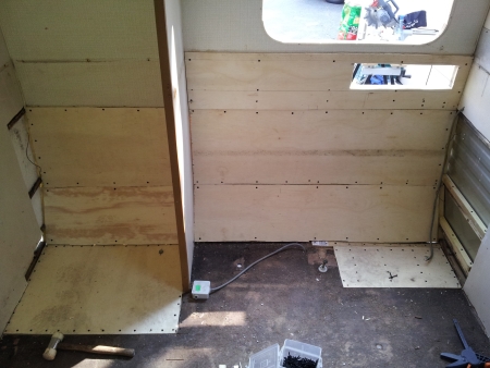

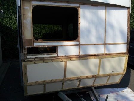

isolations et placage a l'intérieur pour solidifier la parois qui va recevoir la cuisine et les wc revisité.
sur la photos suivante ponçage des tôles au niveaux des agrafes en périphérie (vive la meuleuse d'angle avec disque a poncer) débosselage sur enclume et puis par la suite peinture a la bombe!!

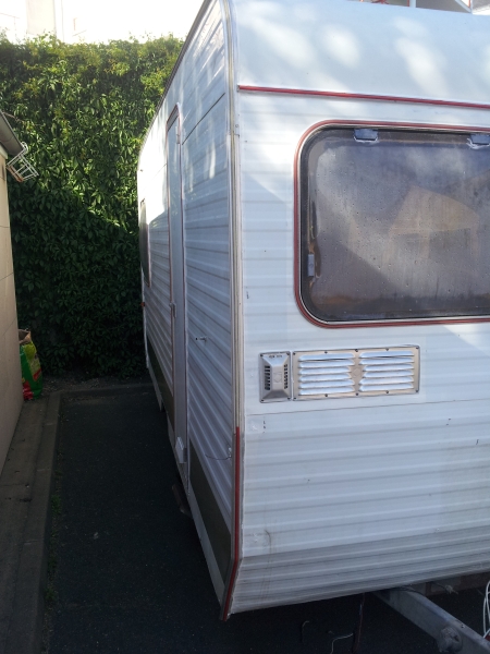

a la fin cela donne ça !!

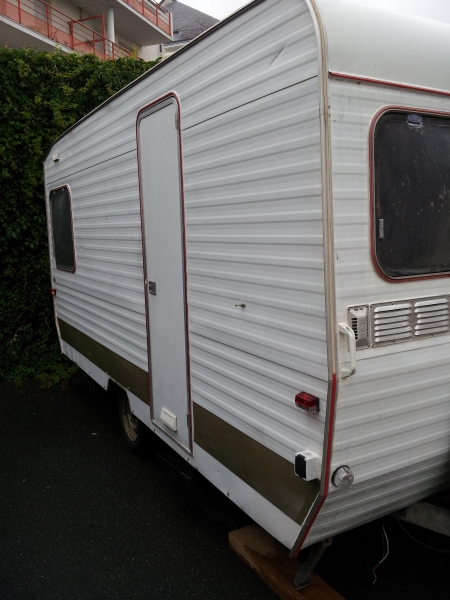

SLT NENESSE,
en fait si tu peut voir sur la quatrième photo a la fin en fait la avant avant avant dernière celle ou j'ai poncer a la disqueuse ,je suis aller jusqu’à décaper la peinture donc je me suis mis en tête d'aller acheter une bombe de peinture chez Leroy merlin spécial métaux en blanc brillant et pas du tout laqué..de la j'ai eu de la chance car la teinte n'était pas trop défraîchie donc j'ai charger la peinture en croisant sur les coté plus poncer et ensuite après séchage j'ai balayer la peinture en croisant pour faire un effet de fondu, ce qui a un bon rendu pour moi elle fait comme neuve a voir sur les trois dernières photos.sinon je suis sur Angers donc c mort pour le coup de mains désolé, cela aurais été avec plaisir histoire mêmes des fois de se piquer des idées ou de voir peut être les choses que l'on ne voit plus a force d’êtres dans le taf.c'est surtout ce qui me manque un avis extérieur physique; le forum c bien mais cela ne vaut pas le contact humain enfin c mon avis malgré que j'ai appris des trucs assez cool!!!
sur ceux je vais finir mes préparatif pour demain je vais faire deux circuit séparer, un en 220V avec tout le confort boitier avec protection différentiel et disjoncteur C10 et C16 et peut être un autre en 12v mais je suis pas très chaud car le transfo je ne l'ai pas encore testé je te dirais comme le frigo en fait si l'e frigo ne fonctionne pas je crois que je vais abandonner le 12V voila les dernières news.

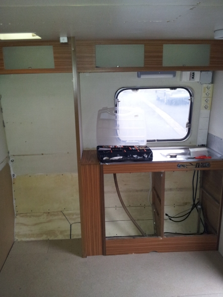

Bonjour les gens,
désolé de ne pas avoir donner de nouvel plus tôt mais je n'ai pas eu le temps de bloguer et en memes temps la caravane plus la vie de famille des fois c dur de tout faire!!bien aprés mettre un peu plains ;donc je me suis attaquer a l'intérieur et en faite a l'exterieur aussi cad j'ai posé de nouveaux feu de gabarie et clignotant ,refait aussi les réflecteur a l'arriere ,refait le cablage quasiment en entier pour le 12 v a l'intérieur et a l'extérieur maintenant on la voit la nuit
dedans et dehors ;j'ai aussi fait un circuit a part pour le 220 v avec disjoncteur diff pour la protections et des disjoncteurs pour chaque circuit (lumière prise).sa c pour la partie électricité !!

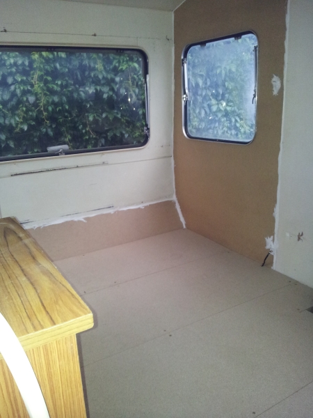

j'ai refait le plancher sur la totalités et j'ai posé les parois manquante!!
petit cadeau bonux j'ai du refaire le bas de ma porte d'entrée aussi chaque jour a sa surprise avec ce genre de bête là!!!
bien sinon je vais bientot attaquer enfin l'ameublement qui sera plus spartiate que les votre mais tout aussi efficace !!!
maintenant les photos ................ j'y ai mis une petite prise extérieur tant qu'a y être

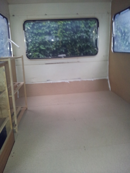

re maintenant la partie intérieur plancher et parois...
maintenant reste a mettre la toile de verre et le lino plus les meubles et comme ont dit dans mon boulot un peu de peinture sur merde est égal propreté!!!
dans tout les cas j'ai du taf encore jusqu’à l'arrivé du grand départ cet été.
a bientôt les gens de vous lire
ps:je suis a la recherche de pneumatique 145/80R13 75T j avais oublié faut il des renforcés ou pas pour les caravanes?
ps 2 : bientôt la peser de la caravane je croise les doigts!!!!!
