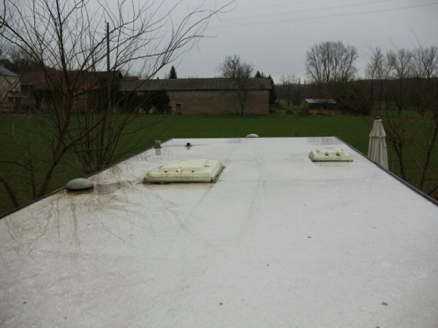

Et bien, c'est bien ce que je pensais et décrit dans mon précédent post, le plafond est pourri, même les meubles ont souffert.
A mon avis il faut garder le plancher et tout reconstruire.
On ne voit que la partie visible, personnellement je chercherais une occasion même ancienne

Quand l'intérieur aura démonté, les angles de carrosserie refait, travaillé sur l'étanchéité de la caravane.
Moi, je ferait côté par côté.
Pour le toit,
La tôle du toit est peut être sain.
Mais il faudra quand même travaillé sur le toit, pour travaillé sur l'étanchéité, aux niveaux des cheminées (du chauffage, de la ventilation permanente si il y en une et de la hotte aspirante si il y en a une) et aux niveaux des lanterneaux.
Pour le toit,

Normal que le toit soit nikel, c'est un matériaux extérieur qui ne pourri pas comme les paroies extérieures, mais tous les tasseaux intérieur sont sans doute HS.Valerian57320 a écrit :Freneur pour le planché rien n'est touché en plus j'ai sautillé dessus pas d'affaissement et pas de bruit suspect deplus j'ai regardé en dessous le chassis est nikel et le dessous du planché aussi sinon les cabinet aucune trace d'infiltration et le toit est nikel aussi je te mets des photos a l'appuis
Le plancher c'est bien, mais tu ne l'achète pas pour faire une remorque.

Cette rénovation est tout à fait possible.
Le toit est impeccable.
Mais faudra quand même travaillé dessus, pour l'étanchéité.
Si tu as regardé les sujets de la rubrique Rénovation complète des caravanes : http://www.lacaravane.com/forums/viewforum.php?f=217, il faut s'attendre à d'autres mauvaises surprises lors du démontage.
Un membre avais démonté toutes la caravane (la carrosserie et même le planché).
Dommage que certaines photos ne s'affiche plus. Un autre membre est en train de faire la même chose.
Si tu te lance dans les travaux, je t'encouragerait jusqu'au bout.
