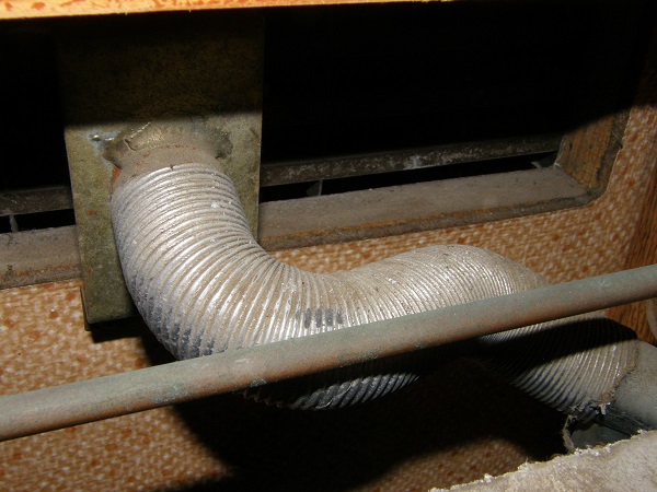

bonsoir a tous,ca y est mon frigo fonctionne sur le gaz!!! le piezo n envoyais pas tout le temps l etincelle et il ne revenais pas bien.j en ai profite pour installer 2 ventilo a l arriere du frigo en plus de la modif de la grille et de l evacuation des gaz brules du frigo(avec un coude en cuivre et une chute de bequille en alu :D ) photos a venir...

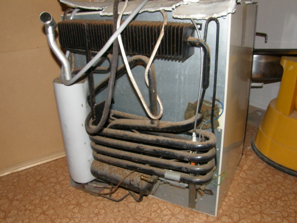

Salut fab , je ne sais pas si cette info va te servir mais je tente quand même : en démontant mon vieux trimix il y avait cela
accroché à ma grille extérieur et relié à ce tube au frigo ;
. Mon frigo est parti à la dechetterie car dangereux mais j'ai gardé le bout de tuyau et le raccord qui se fixe sur la grille .
Habitant à 40 km de Reims si cette pièce peut te servir c'est cadeau ....
Bon courage pour la fin de tes travaux et bravo .

bonjour a tous et merci pour les reponses.Freuteurr, quand tu dit l espace est plus ou moins important entre le frigo et les paroies, si j ai bien compris tant que ca passe c est bon mais il est peut etre preferable que le frigo ne soit pas en contact avec les paroies? Nenesse,tu me fait peur quand tu dit que tu la mis a la decheterie car trop dangereux(sur tes photos il resemble etrangement au mien...) sympa ta proposition pour le tuyau, en effet je serait plus rassure avec une evacuation comme ca...tu est de ou exactement?
