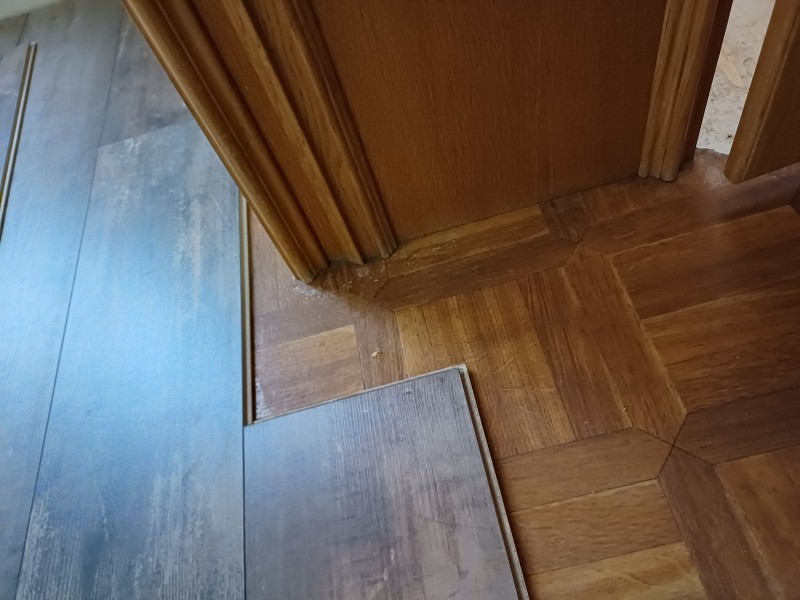

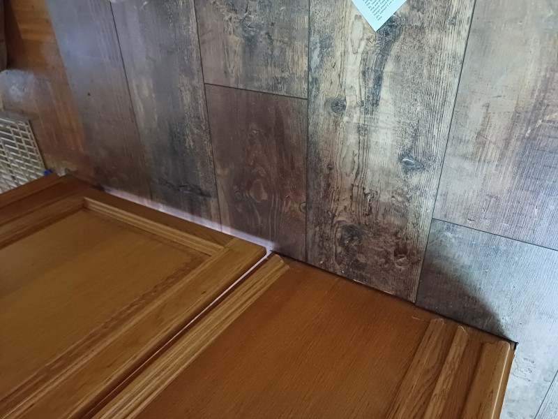

Sa y ai on attaque la pose du stratifié vient le problème des moulures en pied de cloison.
Elle font 2cm de relief, si j'ajoute 5mm de jour entre cette dernière et les lames on a donc jusqu'à 2,5cm a comblé... Voir la.photo, une idée? joint souple noir? 😅
Sinon découpe du bas de ces moulures pour retomber sur un jour inferieur au centimètre mais je vais retomber sur le problème avec les quarts de rond ou le rendu sera très approximatif à chaque moulure.

perso je partirais sur la 2eme solution, et au lieu de mettre un quart de rond, je mettrais une sorte de plinthe (carrée ou rectangulaire) avec une epaisseur supeieure a la cote maxi de tes moulures (je peux faire un dessin..)

Oui d'accord avec christ plutôt mettre des plinthes assez épaisse du coup , tu peux mettre des lattes du coup, si tu as une défonceuse tu peux y faire un arrondi sur le dessus de la plinthe pour éviter le dépôt de poussière...

Effectivement des lattes de charpentes (j'ai vu du 27x27 ou dans le style) ça pourrait le faire après découpe sur 4cm des moulures, sachant que ces dernières sont des "bandes" ajouté et fixé aux cloisons. J'ai juste une doute au niveau des meubles au sol qu'on soit pas sur du massif, à verifier.

Par contre les lattes sont pas raboté à faire avant de les poser, tu peux faire avec une meuleuse et des disques de ponçage c'est assez rapide, comme dit plus haut pour faire un chant arrondi sur le dessus une défonceuse avec la fraise qui convient.... Pour la découpe des moulures tu utilises ça ?

Pour les moulures oui je vais y faire avec une machine du meme style que ton lien, je l'emprunte à un carreleur.
Pour les futures plinthes elles passeront par la case ponçage. A voir pour l'arrondie, en fonction de l’épaisseur par rapport aux moulures.
oui car pour que cela soit esthetique, il faut que les moulures existantes des meubles une fois coupées collent "parfaitement" à la plinthe, si il y a un arrondi cela ne va pas être terrible (c'est mon impression...)

Il peut ne pas faire l'arrondi aux endroit où il y a la moulure ===1 bon après faut gérer la défonceuse mais faire ce genre de bord c'est assez facile avec la roulette guide...

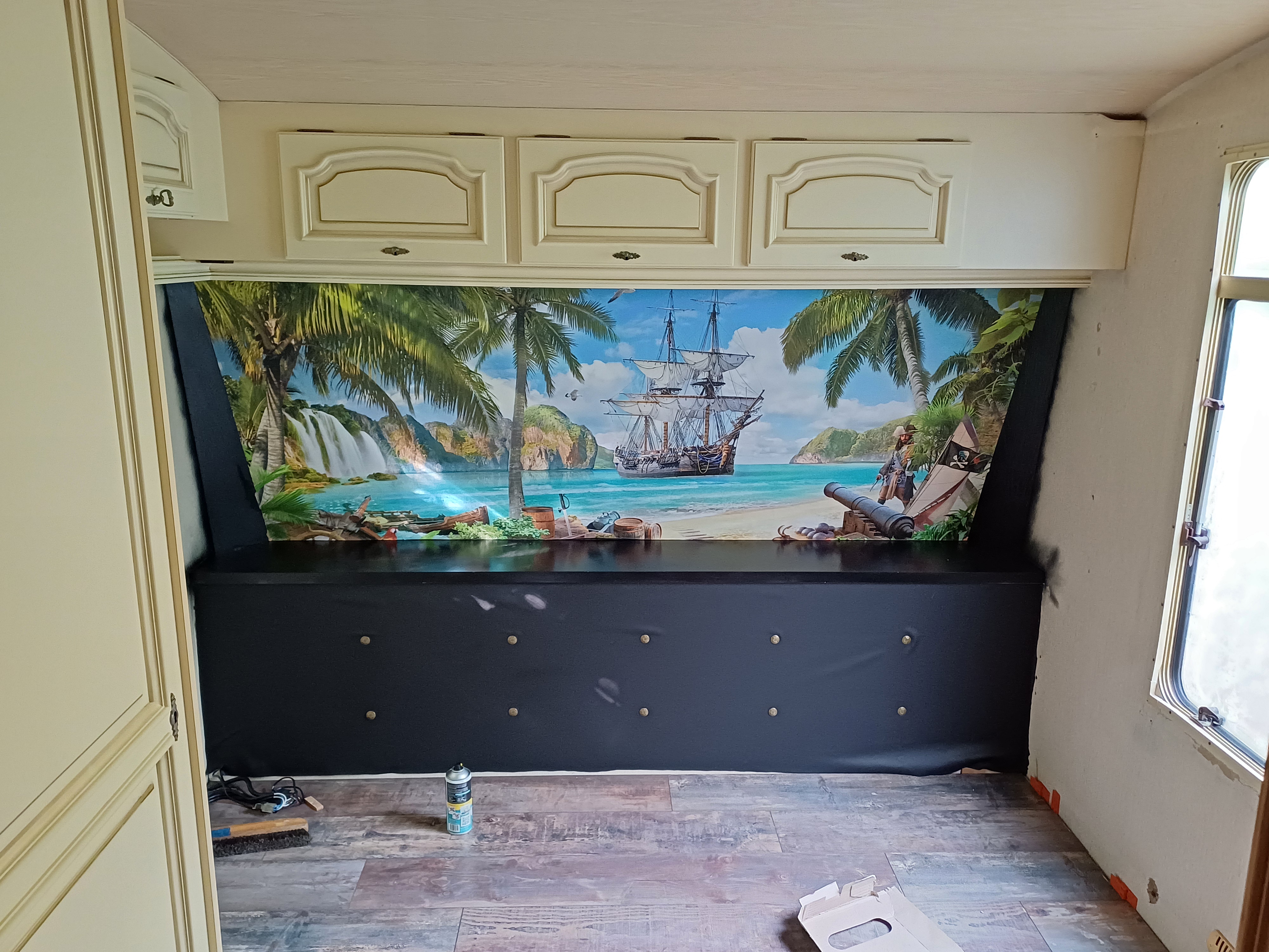

Salut tout le monde, cela fait un petit moment que je n'ai pas posté... Grosse charge au boulot ce qui m'a fait prendre un peu de retard sur la rénovation... Bon j'ai un ultimatum les vacances sont réservés pour le 08 Aout donc va falloir avancer...
Une photo de l'avancement, ce week end j'espère attaquer le lambris ( j'ai réduit de moitié sa quantité, on va passer niveau poids :lol: ).
Ah si petite mésaventure la serrure a rendu l'âme 😭

Vu la photo c'est un beau rendu . ===8
Si c'est pour rouler , le problème c'est le poids , donc attention aux matériaux employés .

beau boulot,
.... je vois aussi un sujet en suspend... l'equilibre car si tu fais des transformation "de structure", enlever le lit par ex ou le remplacer par autre chose, il faudra essayer d'equilibrer "au mieux" avec le poids a la fleche qu'il faut
car en chargeant ses affaires on ne peut pas "tout arranger"...
