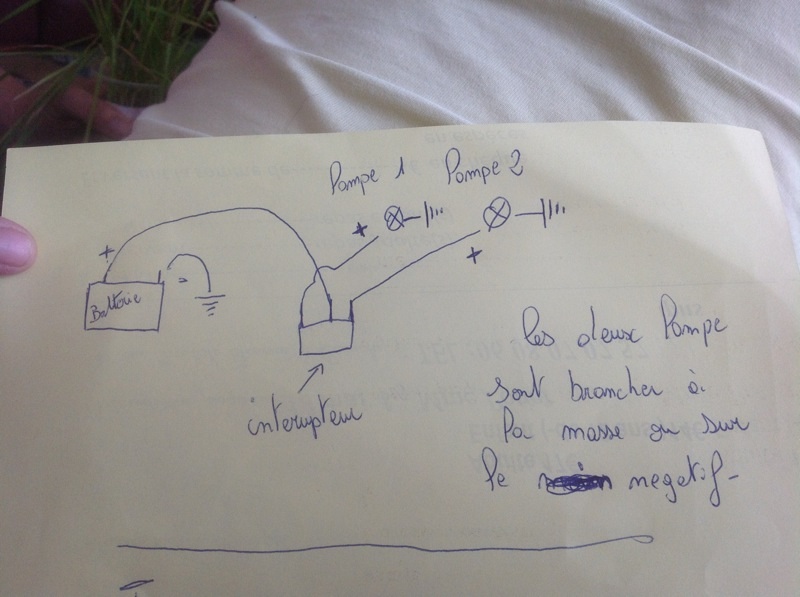

Nenesse tu a une conduite 2 voie donc , c'est soit tu trouve une conduite a une voie ou soit tu retire ton tuyau en caoutchouc qui alimente ton frigo , et pour plus de sécurité tu retire le robinet en laissant bien entendu en position fermer ou alors tu le plombe

Escuse mon retard j'avais oublier voilà mon schéma pour branchement interupteur trois positionnenesse a écrit :Ouaip , bon revenons à la rénovation sujet moins épineux .....
Les dernières news , fin du ponçage du coffre et couche de lasure , misère si seulement le cp était de même teinte partout ce serait moins laid .....mais bon la facade me plais c'est déjà ça .....pour le coté le long de la penderie je vais chercher une astuce pour rattraper cela >L'autre meuble haut est en kit et en attente de peinture ......
Par contre en remontant la lampe 12V j'ai quelques soucis sur le branchement (j'ai démonté trop vite il y a 1 an et demi!) je n'ai pas noté le montage des fils ....au pif j'ai fais cela mais pas sûre la blonde !!!....en plus 3 positions sur l'interrupteur donc moi pas comprendre ( en + il est pas top le contact à ce niveau ça coince ++!) Alors si vous pouvez éclairer une blonde dans le noir avant quelle ne fasse fumer sa belle c'est le moment messieurs ......
Dans ton cas si tu regarde bien il ont relier les deux +de tes ampoules [navette ] afin d'allumer les deux ampoules en même temps
Ton branchement et correcte
Voici un schéma qui t'explique j'espère que tu me comprendra sinon demande moi
Avec ton interupteur si tu fait le même branchement que mon schéma et a condition d'avoir des ampoules de différente puissance tu pourra avoir soit une lumière forte ou une tamiser elle s'allumeront chacune leur tour
- image.jpg (105.79 Kio) Consulté 6883 fois

Merci Chindy pour ton explication , mais ne t'inquiète pas je n'en suis pas encore à l'électricité, je vais garder cela sous la main et je testerai bientôt .
et message reçu si je suis perdue je te contacte ....

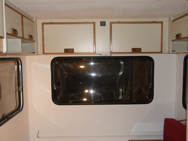

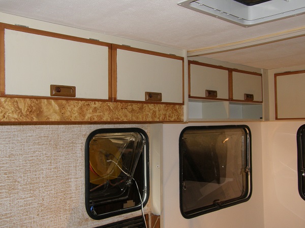

Les news du jour ;
Après avoir bien galéré toute la journée j'ai enfin réussi à remonter le 2è placard haut et celui de la cuisine , quelqu'un m'a dit un jour tu prendra plaisir au remontage .......bin désolé mais ce n'est toujours pas le cas .....
Par contre j'ai découvert qu'il était plus facile de remonter un meuble avec ses portes (même si au niveau des manip c'est moins pratique on a plus de chance pour réussir un montage d'équerre) et 2ème chose quand on remonte sur une paroi d'origine c'est l'horreur de retomber dans les mêmes trous ....
Mais bon pour l'instant en tout cas ça tient .....pourvu que ça dure !
Allez quelques photos ;
Re: ma belle Bahia !!!!
Tu as un grand nombre de placards dans ta cara
C'est étonnant, sur la 1ere photo on a l'impression que les placards sont plus loin que la paroi avec la baie (effet d'optique)

Je me disai la même chose a propo du nombres de placard
très beau travail et de belle couleur sobre
Et oui , mais c'est les derniers et ce n'est pas pour me déplaire !!!! il me reste le meuble cuisine le placard du bas et le nouveau frigo à caser sous le gaz ....
et bien d'autres choses encore ........
- angie
- Messages : 3092
je vois que ça bosse dur avec un peu de chance les
en attendant c'est super joli
et +1 concernant le nombre de placards
félicitations pour le boulot

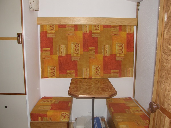

Quelques news de la belle , ici comme ailleurs froid et pluie donc rien ne sèche , donc pas le courage , ayant trouvé un tissus sympa , je reste au chaud et fais quelques essais housses et rideaux .....Etant en panne de ruflette (petite précision pour les blonds , le truc que l'on coud pour froncer les rideaux) j'ai fait un arrêt solderie pour acheter des anneaux et voyant de la ruflette idem .....très mauvaise idée ....elle n'est pas en carton mais pas loin et le truc nul c'est que je n'ai découvert cela qu'après l'avoir cousu .....comme cela ne suffisait pas j'ai reposé la tringle comme une quiche .... Résultat : c'est joli hein ? sauf que je galère à les ouvrir donc , démontage rideaux et tringle + repose du rail rideau en tenant compte de la planche de devanture et repose de ruflette de qualité .....
Comme me l'a dit si bien mon fils , je ne vois pas ou il y a problème ça fait un an que tu démontes tu maitrises maintenant .....Oui bon, mais à ce rythme là j'ai pas fini ....
quand on en est aux rideaux, c'est tout de même bon signe
[/url]cliquer ici
[/url]cliquer iciRe: ma belle Bahia !!!!
Détrompe toi Pilou ...rideaux pour rester au chaud .....reste encore beaucoup à faire cuisine + l'extérieur sans parler de mon tasseau plancher au niveau de la porte ....et comme je n'ai pas le courage je me change les idées en troquant les outils contre les aiguilles .....

Bonjour Neness,
Depuis de nombreux mois, je suis régulièrement la rénovation de ta Belle Bahia. Et là, je suis sacrément "bluffé" par la qualité de ton travail et le résultat. Bonne continuation.
Peugeot 3008 150 GT line + Caravelair Ambiance Style 420
Bon ça y est j'ai tout remonté , (je parle de la tringle à rideaux) et voilà j'ai enfin un résultat satisfaisant ....leçon 435 , si j'ai un peu de temps mercredi am je continue sur le coin cuisine ....
Merci Damien de ce gentil petit mot mais tu sais il y a plein de "pains" ce n'est pas parfait mais j'y mets toute mon énergie et mon temps d'ailleurs ....je l'aurai vous verrez ....
