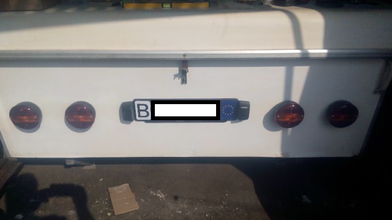

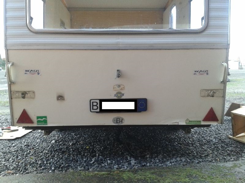

Ce week-end, je me suis occupé de l'arrière :
Démontage des feux, enlèvement des auto-collants, masticage et nettoyage.
installation des nouveaux feux et du porte plaque d'immatriculation le tout à la même hauteur.
Je doit encore installer l'anti-brouillard et les triangles réflecteurs et prochaine étape : raccordements de tout le système des feux arrière.

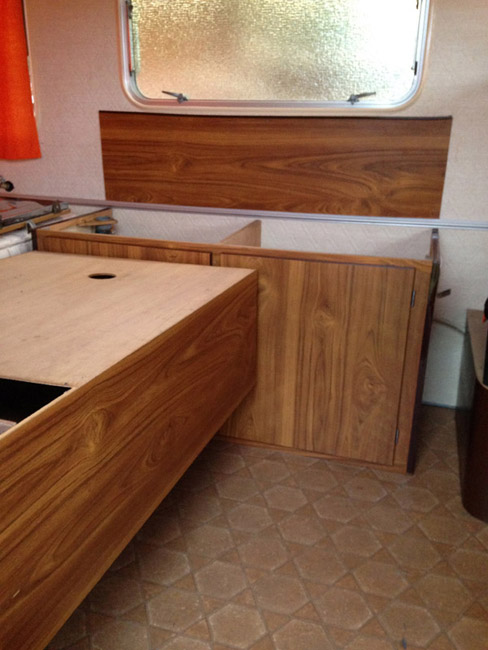

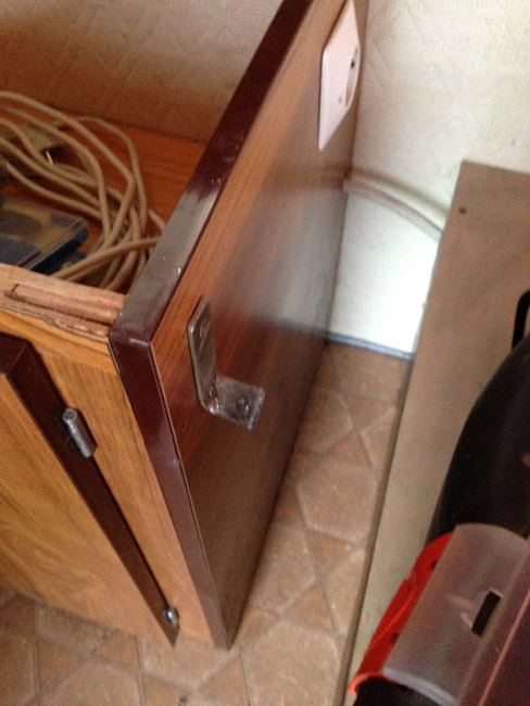

Message par Rapinel » 03 juin 2014 21:14
Merci pour tes conseils. Les photos de ta caravane me disent que tu as un modèle plus récent dont le bloc cuisine est assez différent et pas disposé au même endroit.
Effectivement il y a un espace entre le sol et l'armoire, ça doit faire environ 25 cm.
J'ai sur le côté du bloc 2 pattes tordues qui semblent être les vestiges d'une fixation :roll:

Rapinel a écrit :Merci pour tes conseils. Les photos de ta caravane me disent que tu as un modèle plus récent dont le bloc cuisine est assez différent et pas disposé au même endroit.
La mienne est de 1977
Ton meuble haut qui s'accroche au dessus du meuble bloc cuisine (évier - gaz) ainsi que celui-ci se mettent à terre et ta penderie repose dessus afin de pouvoir replier tes parois.

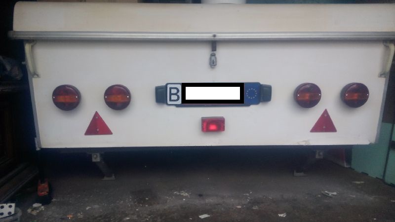

Message par Yaka » 04 juin 2014 19:43

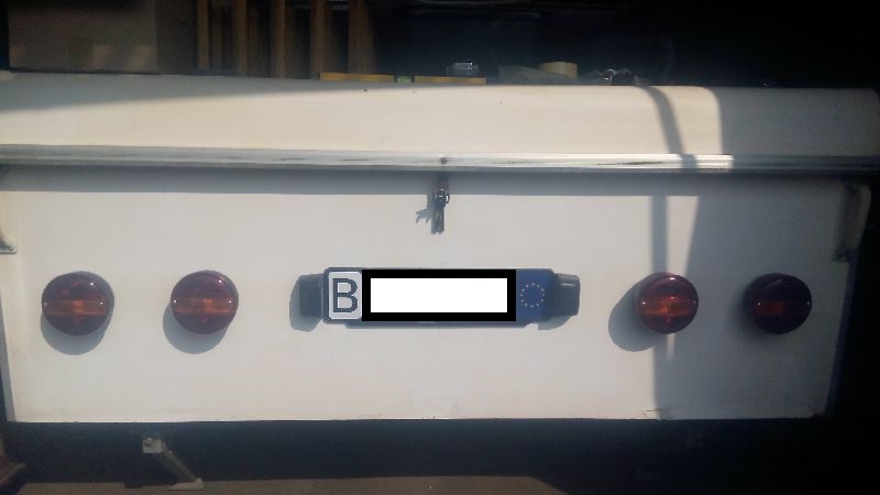

Voilà, l'arrière est fini, tout les feux sont installés, se week-end je fait tout les branchements électriques.

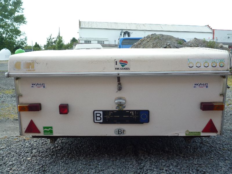

Pour voir les différences, (ceci n'est pas un jeu pour trouver les erreurs entre les différentes photos)
Avant
07 Arrière replié.JPG (100.3 Kio) Consulté 9565 fois
Après
011 Arrière fini 2.jpg (56.08 Kio) Consulté 9565 fois

Finalement, une fois fini l'arrière n'est pas mal du tout avec les 4 feux et le feu de brouillard.
Tu dois avoir des câbles visibles à l'intérieur à moins que tu aies trouvé une astuce pour les faire passer de manière discrète ?
