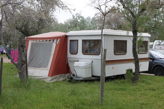

Et voila, c'est parti. Depuis quelques jours, nous nous sommes lancé dans la rénovation de notre caravane pliante La Boheme. En la rénovant, nous voulions la remettre au gout du jour et aussi nous assurer de l'état des parois et du plancher en enlevant les revetements.

La boheme au Grau du roi

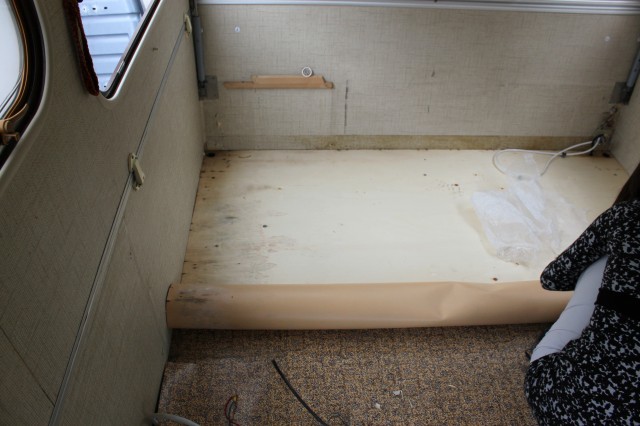

Ensuite nous avons commencé à enlever le lino existant. C'est le moment de vérité.. est ce que le plancher dévoilera des anciennes infiltrations...???
Quelques petites tache dans un coin, mais très superficielles. Peut être un verre renversé dans la caravane, ou un truc du genre...

Effectivement, il y a du travail.
Bon courage pour la suite.

Perso je ne partage pas ton avis Freteurr je ne vois rien d'affolant , par contre attention Olivier jette un œil dessous au niveau des jonctions parois plancher endroit sensible j'ai testé .....Bon courage pour la suite de ton démontage .... :D

C'est bien ce que je disait. :) Il y a du travail

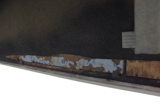

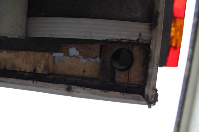

Oui, a priori rien d'affolant pour l'instant, mais un peu de boulot quand même. J'ai déja jeté un coup d'oeil dessous car un endroit me paraissait un peu suspect. J'ai découpé une partie du revêtement pour en avoir le coeur net. Un chevron a prit l'humidité sur 40cm. L'infiltration a du se faire par dessous, par le trou d'aération des coffres. Je ne pense pas que cela vienne de l’intérieur car le ctp est nickel.
Je ne sais pas si c"est nécessaire de remplacer la partie de chevron abimée ? Des conseils ?

Ah oui effectivement , décidément ....perso je virerai ce qui est pourri quand à faire un raccord avec ce qui est sain , je pense que c'est jouable .....Mais bon moi j'ai surtout bossé sur les changements de tasseaux intérieur le dessous genre galère comme la tienne est ce que je crains pour mon passage de porte . Je pense que je vais démonter la tôle du bas de caisse et bosser par l'extérieur de toute façon pas le choix , mais bon je n'en suis pas encore à cette épisode là .....
Bon courage et t'inquiète y'a des pro qui vont te conseiller bien mieux que moi ..... :D
