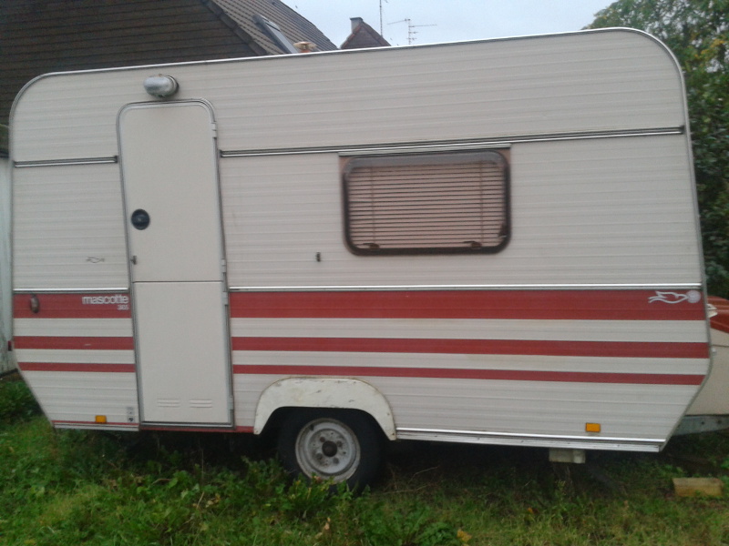

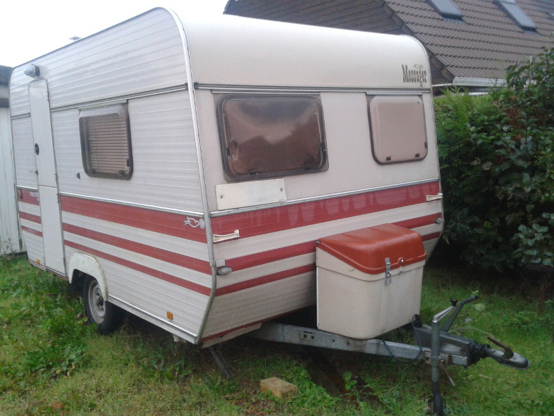

Nous en avons visité plusieurs trouvés sur le boncoin. Soit trop de travaux, soit impossible de tester les équipements, soit vendeurs trop pressés.
Un soir de juillet en revenant du boulot nous nous sommes arrêtés chez un concessionnaire de caravanes.
Nous avons fait le tour de plusieurs caravanes et nous sommes tombés sur une Messager mascotte 365 630kg à vide 750 en PTAC. Affiché 1990€ en promo à 1500€.
Après négociations nous l'avons eu pour 1200€ avec :

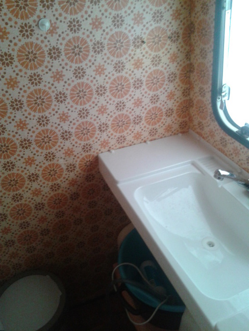

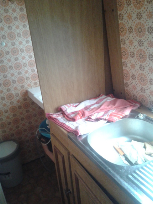

Voici quelques photos de la caravane "à l'arrache" désolé (le papier qui se décolle il n'est pas taché d'humidité. J'ai juste essayé de le recoller avec
de la colle pour papier intissé et ça n'a pas fonctionné et j'ai taché le papier):
