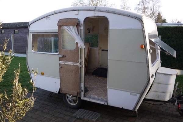

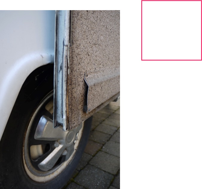

J'ai acheté une Sprite 400 de 1972 en vue de fabriquer un photomaton mobile.
Je détaillerai la restauration dans un autre sujet, mais je me pose une question en particulier. Est-ce qu'il est simple de refaire une porte? Celle-ci est vielle, légère, la serrure n'est pas en bon état,...
Est-ce que il existe des joints qui permette sur base d'une planche de contre plaqué (ou deux de 5mm avec un isolant entre) de fabriquer une porte? La nouvelle porte serait en une seule partie et sans fenêtre (pas nécessaire pour le photomaton).
J'étais une fois tombé sur un article qui présentait comment élargir une porte pour passer avec une chaise roulante (et donc probablement de fabriquer une nouvelle porte), mais je ne retombe pas dessus.
Merci beaucoup pour vos avis.

il y a des joints de tour de porte,
mais cela tient dans un rail, trouve t' on du rail de porte ?? jamais cherché !!

j'ai en son temps, refais une porte sur une Roller,
Les parties métalliques étaient en bon état, le bois et le contre plaqué étaient pourris surtout dans le bas.
Enlever le profilé de contour, enlever tout l'intérieur (bois, isolant ) en faisant attention de toucher à la couche extérieure.
C'est le plus long à faire, ensuite nouveaux bois, isolant, colle et remonter le profilé.
