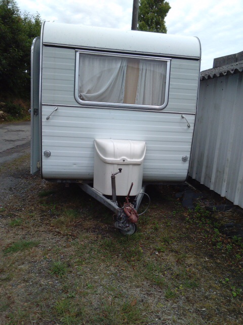

Re: Novice en restauration! Help!
et voila !

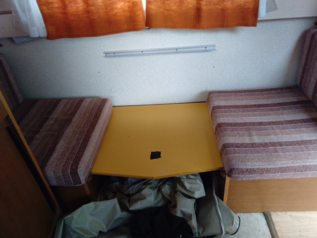

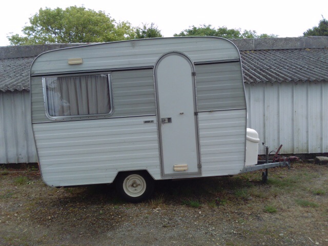

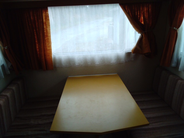

La petit digue 310T est arrivée à destination !
100 euros tout rond, je pense que j'ai fait une bonne affaire !
Au boulot maintenant !

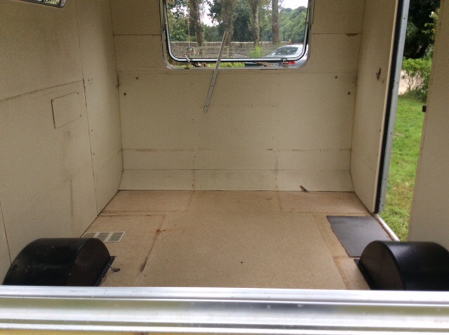

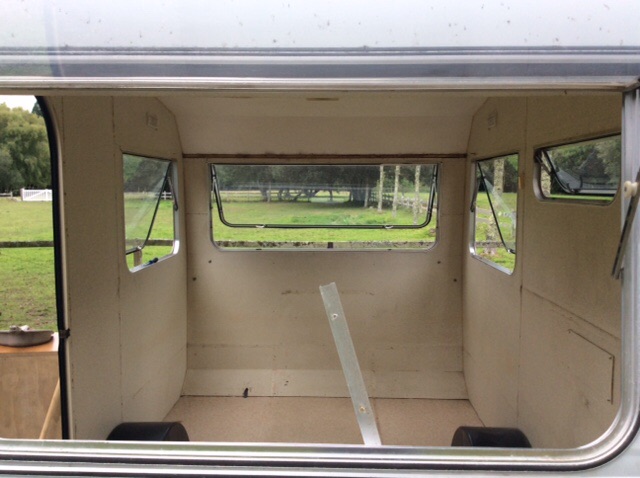

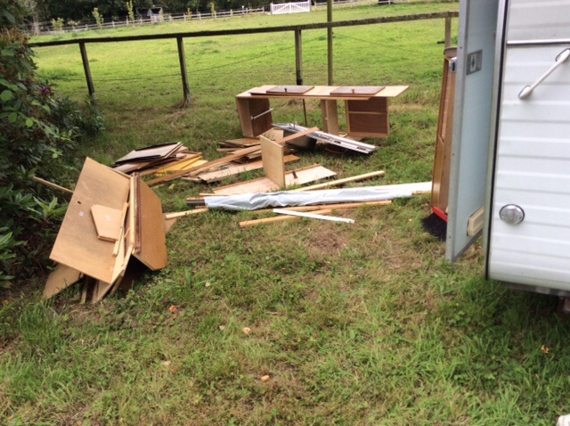

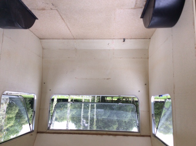

A peine arrivée et déjà vidée !
Voila ce que ça donne après quelques coups de tourne vis (non sans mal...)
J'ai tout gardé et je verrais au fur et à mesure ce que je réutilise ou pas !

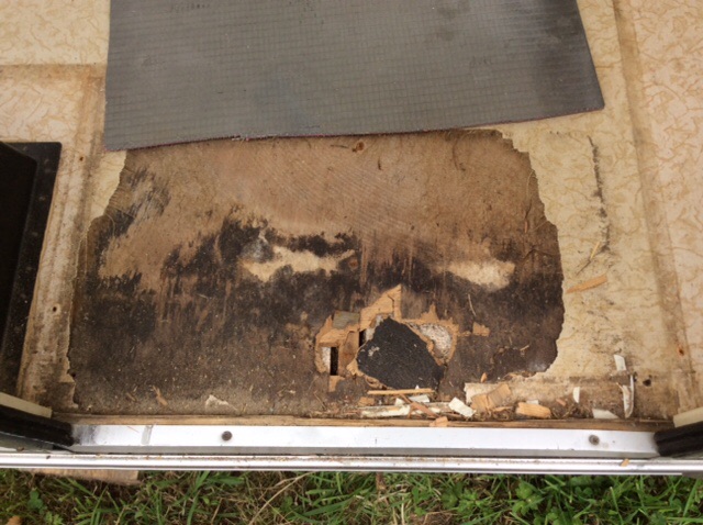

J'avais vu qu'il fallait faire attention à l'humidité et au moisis, alors j'ai fait le tour a la recherche de zones de fragilité.
Le seul endroit que j'ai trouvé c'est ca : (cf photo) juste devant la porte d'entrée donc à renforcer.
Sinon tout le reste le semble en parfait état !
Pensez vous qu'il faut quand même je j'enlève les plaques de contreplaqué pour vérifier dessous ou je peux directement renforcer/isoler/peindre par dessus ??
J'ai peur de faire des bêtises en enlevant tout alors que ça me semble bien...
Le plancher devant la porte c'est du archi classique.
Faut retirer tout le bois pourrit et refaire avec du bois saint sinon tu va passer au travers.
Si tu peux respecter l'origine au maximum, cela lui redonnera de la valeur a cette mamie.

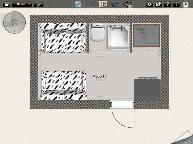

Et voila le projet :
Bon en revanche j'hésite toujours à tout péter pour refaire l'isolation, l'électricité, les murs, ou repeindre direct par dessus mais du coup mauvaise isolation, pas de prises électrique et plus difficile pour Installer la salle de bain...
Ps: dans les plans les canap ça représente les banquettes convertibles en lit 2 places. Et le petit meuble à droite de la salle de bain la kitchenette avec évier + 2 plaques au gaz et en face frigo + plan de travail.
