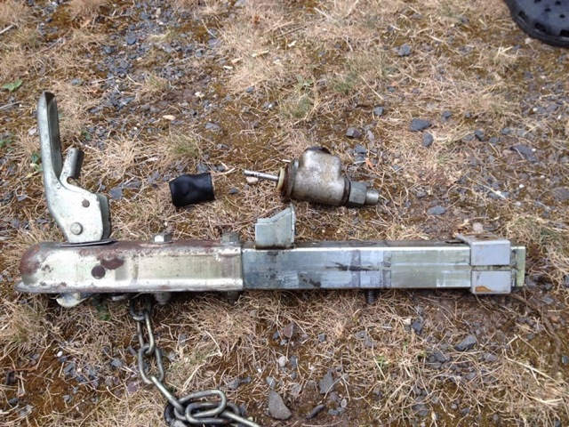

Bonjour à tous!
Peut-être aurai-je plus de chance en scindant mes questions...
Comment éviter que mon timon "cogne"? (Erka Versailles de 1984)
En démontant, je ne trouve pas d'amortisseur...
Quelque chose peut-il s'user?
Merci d'avance!!!

Re: amortisseur timon Erka?
photos détaillées du boitier d' attelage
pas d' amortisseur bizarre,
pour satisfaire Le Parrain et par crainte des représailles mafieuses...
J'aimerais joindre des photos, mais leur taille est trop imortante. Je n'arrive pas à les réduire, ça me gave... Ce doit être enfantin...Mais pas pour moi....
- IMG_0685.JPG (184.68 Kio) Consulté 5490 fois
Versailles1984
- Messages : 14
- Inscription : 25 juil. 2015 23:14
Et celle-ci, elle passe?...
- IMG_0684.jpg (84.99 Kio) Consulté 5489 fois
frein hydraulique !!! ca ne me rajeuni pas

Bonsoir!
pour pierre: il n'y a rien dans le tube carré..
Et pour le berbère, oui, "ça ne va rajeunir personne"
J'aurais préféré un bon vieux système à câble: le maître cylindre a un inquiétant côté "pompe à vélo", quant aux cylindres de roues: il y a deux écrous de fixation, dont l'un semble intouchable... Photo demain si je peux...
Merci à vous...
