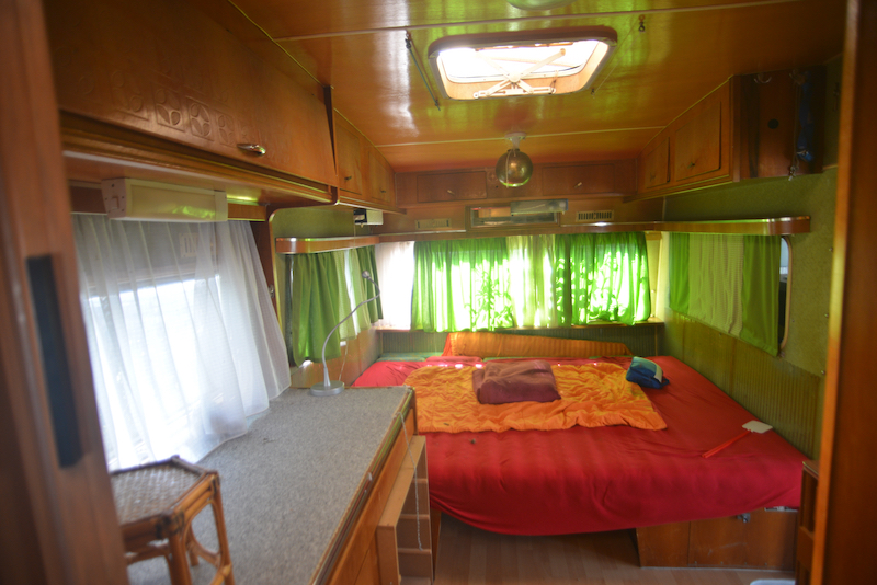

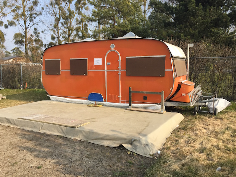

Re: Démontage / Remontage caravane
voilà les photos
C'est une Tabbert, le modèle inconnu (pour l'instant)
- 2016_09_25-14_30-FS light.jpg (532 Kio) Consulté 12898 fois
Voilà les photos...vous attaqueriez par ou ?

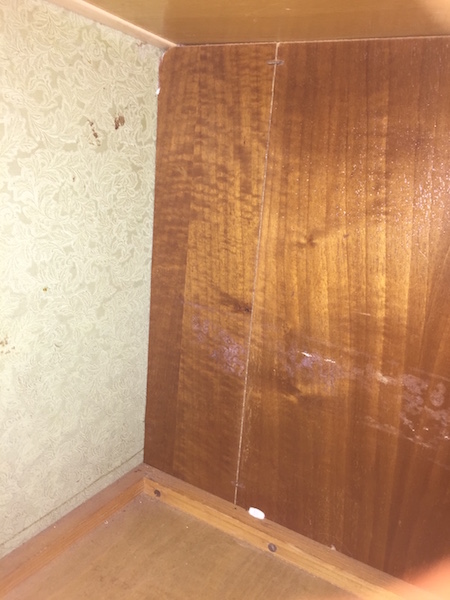

mais j' aurai aimé voir l' intérieur d' un placard,
déjà récupérer touts les meubles bas
- mais faut voir comment sont fixer les meubles hauts,
Voici donc une photo de l'intérieur d'un placard...
- Voici une photo de l'intérieur d'un placard....
- IMG_0324.JPG (103.78 Kio) Consulté 12851 fois
