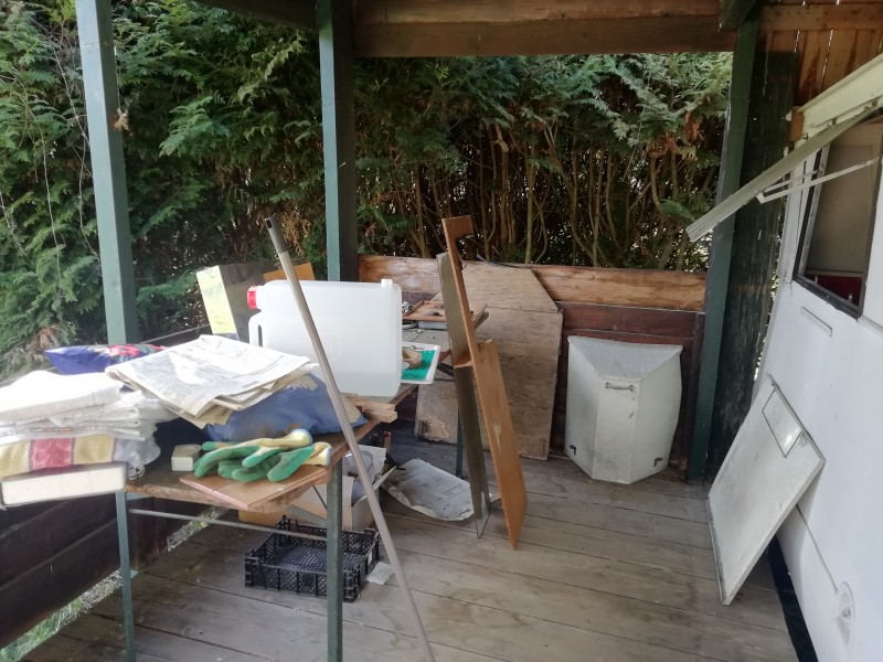

Je viens de récupérer une caravane Georges et Jacques, modèle Fantaisie J4, qui date de la fin des années 60. Mon objectif est de la restaurer idéalement suivant l'aménagement d'origine (il reste certains éléments) mais elle n'est plus roulante. Je n'ai cependant pas encore identifié, le fonctionnement d'un système de "lit tout fait", lit rabattable de 120 de large. Je n'ai pas compris non plus comment on bloquait le système de volets extérieurs métalliques. Bref, je suis preneuse d'échanges et de partages sur cette série de caravane au look singulier.

Re: Renovation Fantaisie J4, Georges et Jacques
Le système "lit tout fait" est présent sur plusieurs modèle de Fantaisie. C'est le point 9 sur la fiche. Le lit se rabat dans un placard et un porte-revues sert de pied. Ce que je ne comprends pas c'est que la partie rabattable, plus l'intérieur du placard ont une longueur d'environ 1,60 m ce qui est trop court pour un lit! Je vais faire des photo de ce qu'il reste pour illustrer.
Pour les volets extérieurs :
-ceux en angle s'enclanchent en haut et s'accroche en bas par des loquets.
-ceux des baies en forme de trapèze s'enclanchent par la haut, mais ne ne comprends comment ils se fixent en bas. Sur la photo (le volet posé est à l'envers, le haut est en bas) on peut voir une tige métallique en métal. Il me semble que c'est pour pouvoir ouvrir juste un peu le volet en plaçant cette tige en métal sur une partie horizontale saillante présente à l'extérieur.
Je vais tacher de faire des photos plus explicites pour ces deux sujets.
A suivre...
A suivre...
