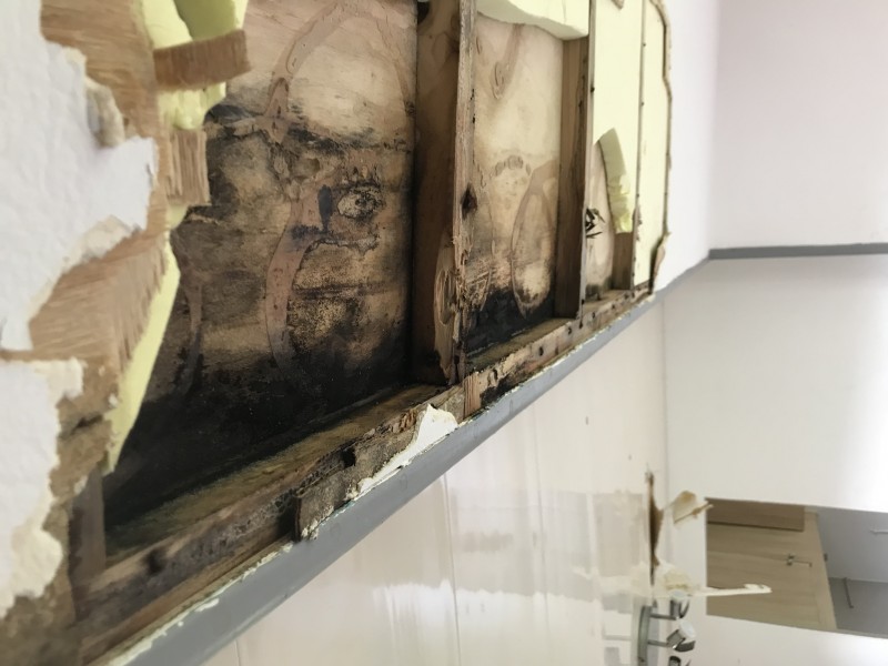

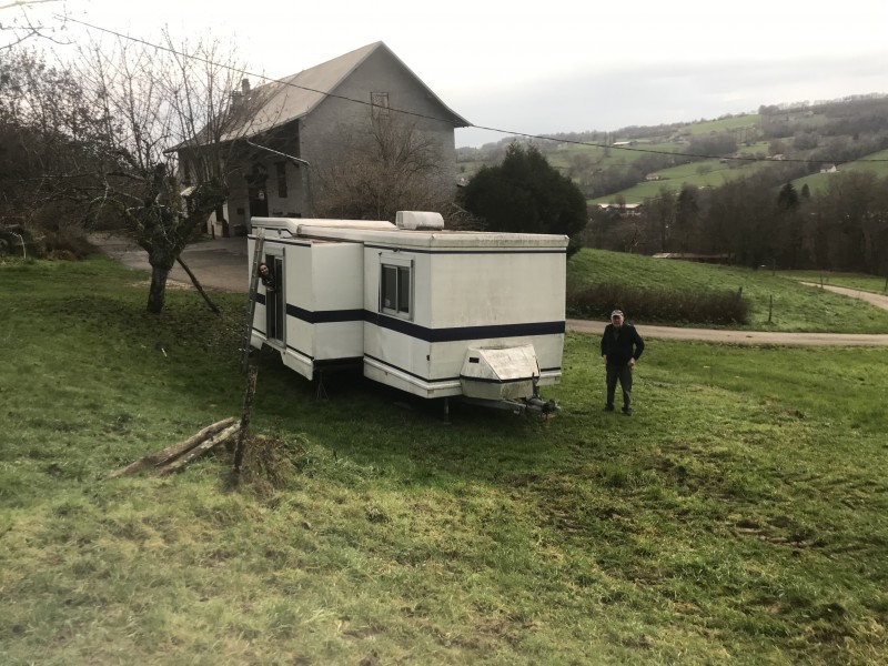

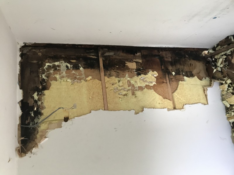

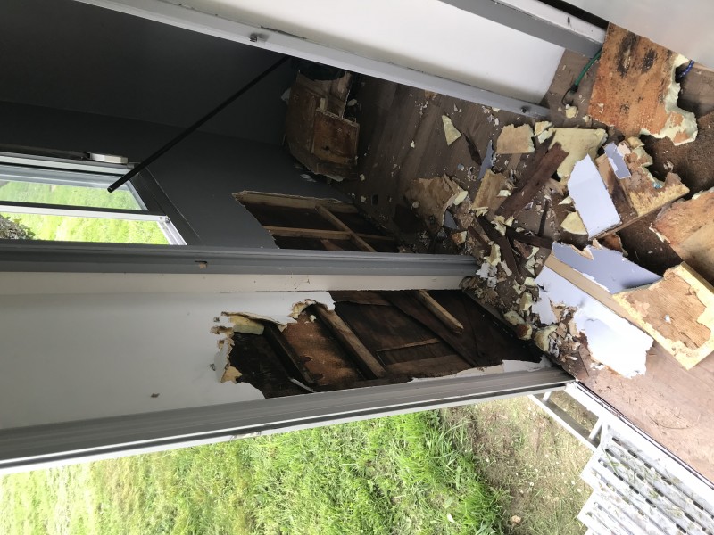

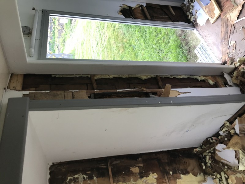

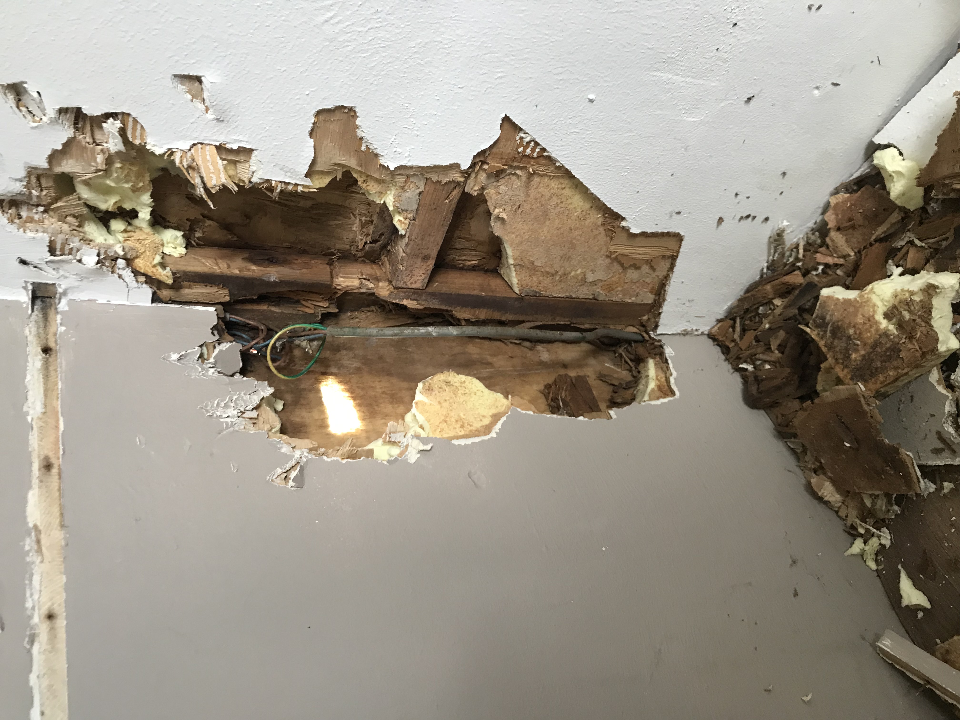

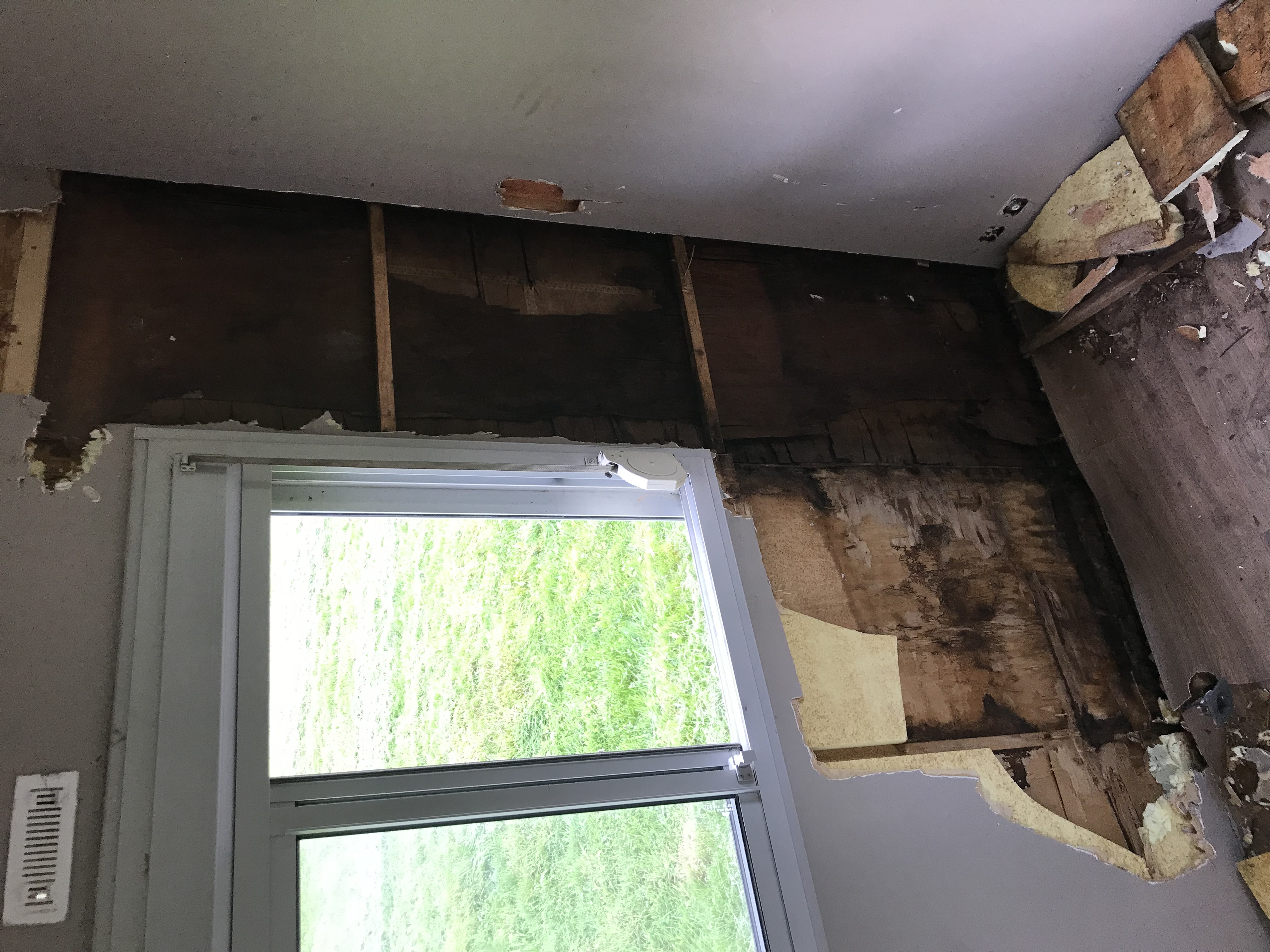

Nous venons acquérir une caravane avec tiroir au niveau de la salle a manger afin de la rénover pour en faire notre maison :D .
Nous avons fait un premier tour des dégâts et des actions que nous allons devoir mener dessus, et il y a du boulot. Un arbre est tombé dessus il y a 1 ans se qui a entrainé des fissures et des infiltrations d'eau :( (voir photos ci-dessous).
Selon vous, quel est le meilleur plan d'action afin de rendre le véhicule hors d'eau hors d'air ?
Actuellement, on pensait refaire mur par mur afin de gérer tous les problèmes de bois pourris et et isolation. Le toit et le tiroir sont pour nous, les parties les plus difficile a appréhender.
Idem pour la partie carrosserie, peut6on la changer entièrement et avec quoi ? On pensait à faire un bardage mais la caravane ne pourrait plus bouger hors convoi exceptionnel.
Je suis nouveau sur le forum, donc n'hésitez pas à me donner des informations si mon post est pas au bon endroit ou si il manque des informations.

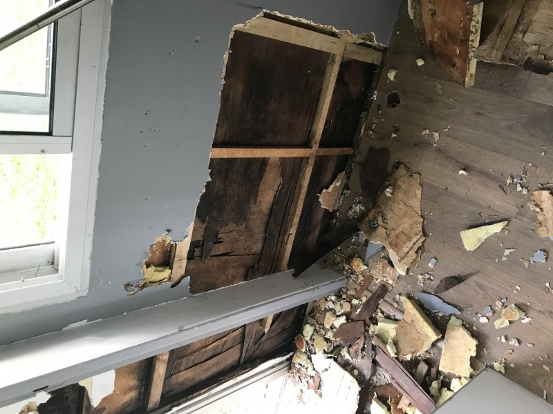

suite des photos prises

Pour commencer il faudrait la mettre à l'abri et si pas possible mettre une bâche étanche, commencé par voir les problèmes de toit du à la chute d'arbre et jouer du sikaflex pour la liaison toit/mur. Vérifier les angles, les tours de fenêtres et pareil = sikaflex pour rendre tout ça étanche, si les tasseaux de structure ne sont pas touché ben sinon en changer... Vous avez pas pris ce qu'il y a de plus facile à rénover avec ce tiroir (slide out)
C'est sauvable mais y a un gros boulot.
Si en plus vous voulez qu'elle soit tractable il faudra faire attention à ne pas l'alourdir..
Bon courage..

Si je résume, pour toi il vaut mieux s'occuper de l'extérieur dans un premier temps (étanchéité) pour refaire les parties des murs de l'intérieur.
j'avais comme idée de faire comme pour une tiny house et de faire tomber les murs entier et de les refaire complétement.
Bonne journée

Autant se servir de ce qu'il y a, refaire les liaisons de panneaux, une fois étanche = isolant et parement intérieur, tu peux par exemple avec du lambris pvc, c'est très léger..

Blancoco a raison : il faut commencer par la rendre étanche.
Ensuite, si les panneaux extérieurs (c'est de l'alu ?) sont corrects, autant les conserver. Il faudra alors travailler par l'intérieur, en évaluant la qualité des tasseaux : conserver ceux qui sont sains, et remplacer ceux qui sont pourris.
Comme déjà dit dans une autre discussion, la section Carrosserie du forum Camping Car "Entraide & Conseils" est très intéressante:
