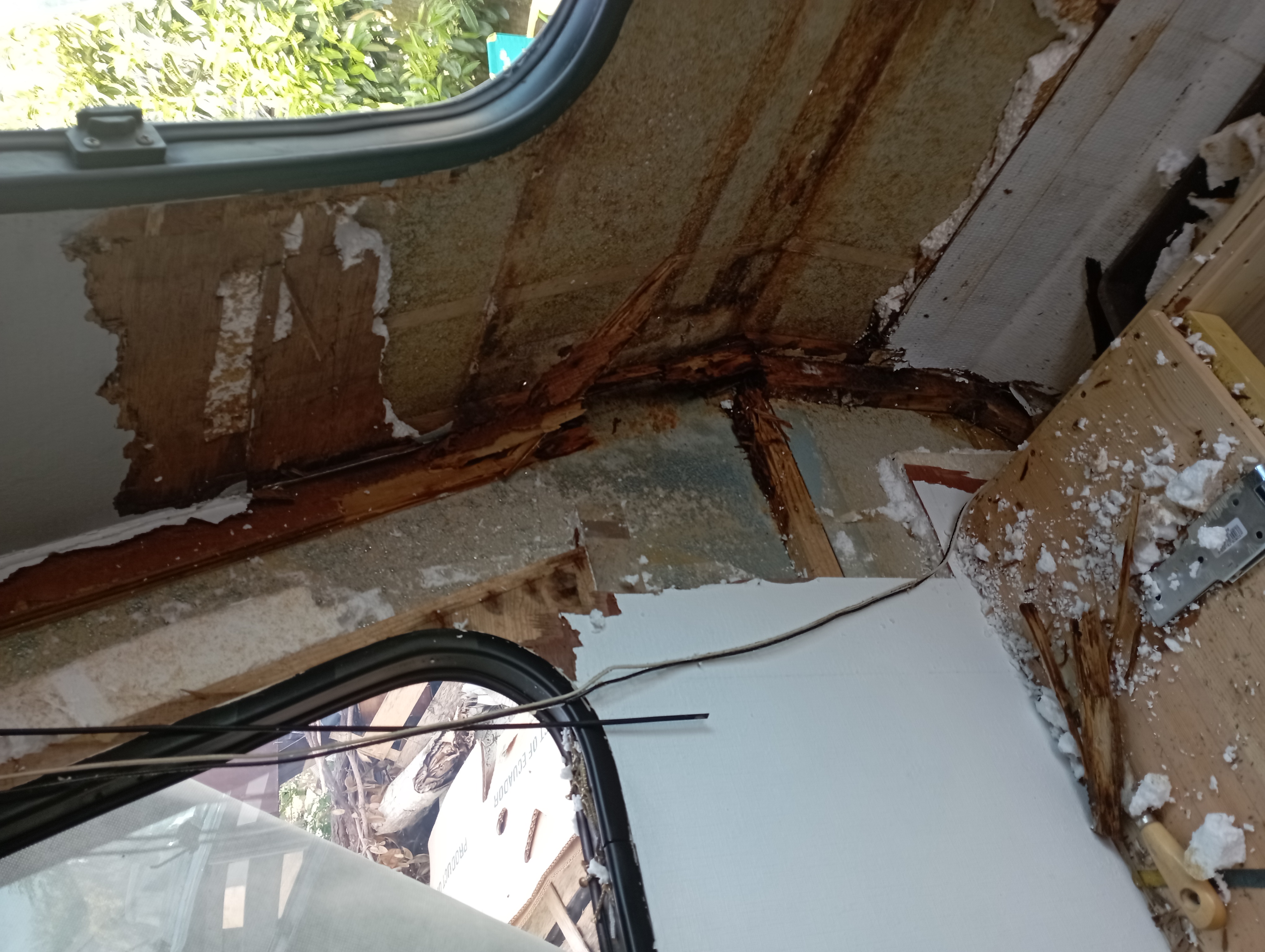

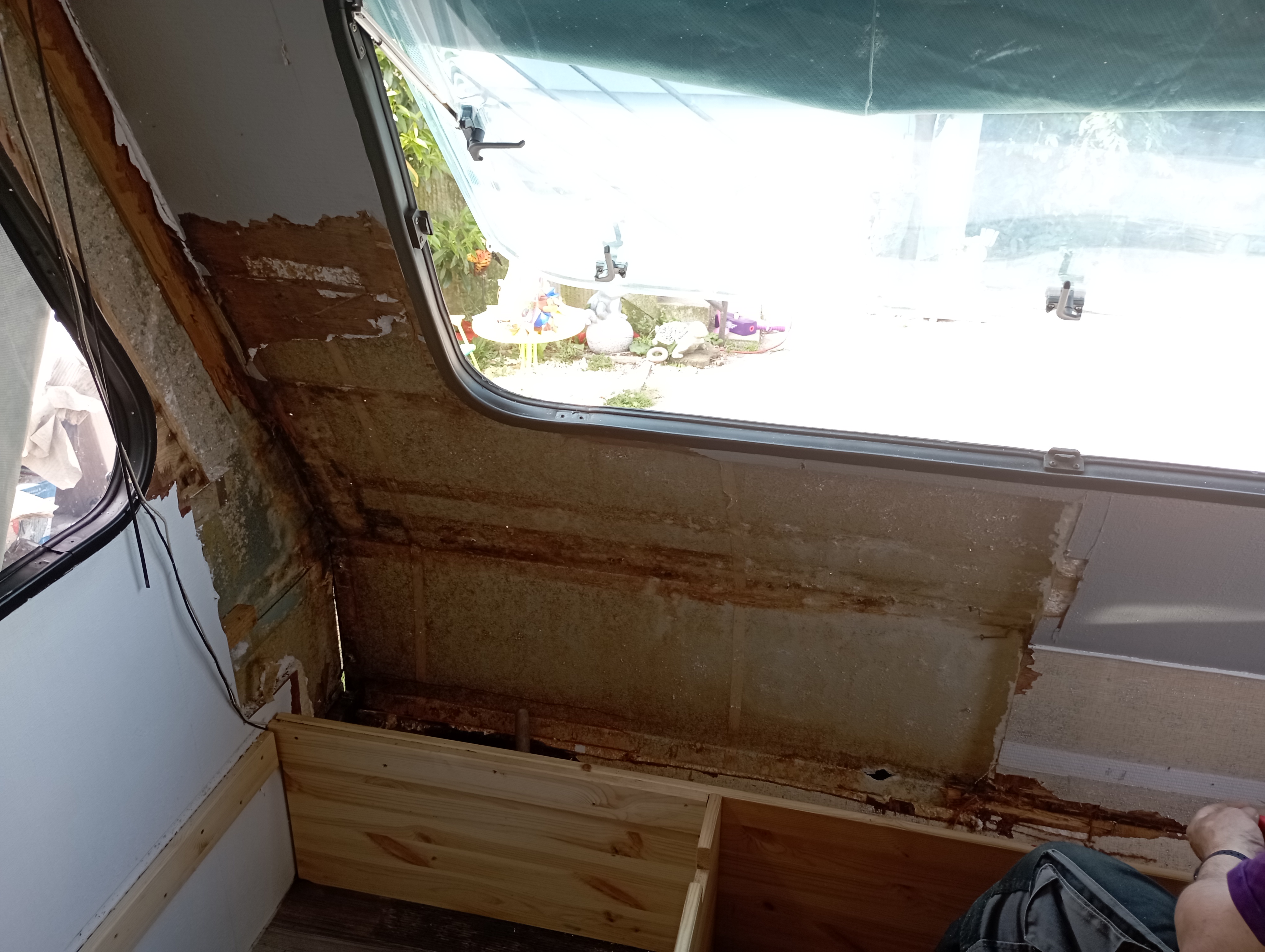

Bonjour, nous sommes nouveaux sur le forum, nous avons une Adria de 1987...
Le propriétaire l'avait, soi disant, complètement rénovée sauf que nous avons eu de grosses surprises...Nous l'avons acheté fin janvier, nous l'avons stocké dans notre jardin en attendant les beaux jours. Quand nous sommes de nouveau entré dedans fin mars, nous avons remarqué une grosse infiltration à l'avant, à la jonction avec la paroi latérale. Le coin était tout mou sur toute la hauteur, et le mur était également mou sous le lanterneau.
On a donc complètement déshabillé la mamie pour voir l'étendue des dégâts....je vous laisse juger en photo ===7
On a tout arraché ce qui était mouillé/ mou/ pourri, donc les tasseaux, polystyrène et contreplaqué.
On aurait besoin de conseil pour la suite svp. On comptait passer du xylophene pour être sûr de ne plus avoir de moisissures, puis passer du durcisseur de bois au niveau des zones de coupes. Ensuite mettre de la bande d'étanchéité sur les trous des parois et à la jointure entre les deux parois, puis recoller les tasseaux avec du sikaflex 11FC. Ensuite coller du polystyrène puis du contreplaqué avec du ni clou ni vis tous matériaux ("pour objets lourds").
On va aussi revoir tous les joints et les refaire avec du mastic rubson spécial auto bateaux.
Pourriez vous svp nous dire si on a oublié quelque-chose ou si nous comptons utiliser un produit non adapté ? Nous sommes vraiment novices, victime d'un vendeur avec peu de scrupules ===3
D'avance merci ===3

Ça me paraît cohérent mais à l'avant e à l'extérieur tu n'as pas une baguette avec cache vis pour fixer la tôle aux tasseaux ?

Oui on en a une, pourquoi ?

Pour changer les vis et solidariser la tole et les nouveaux tasseaux intérieur
