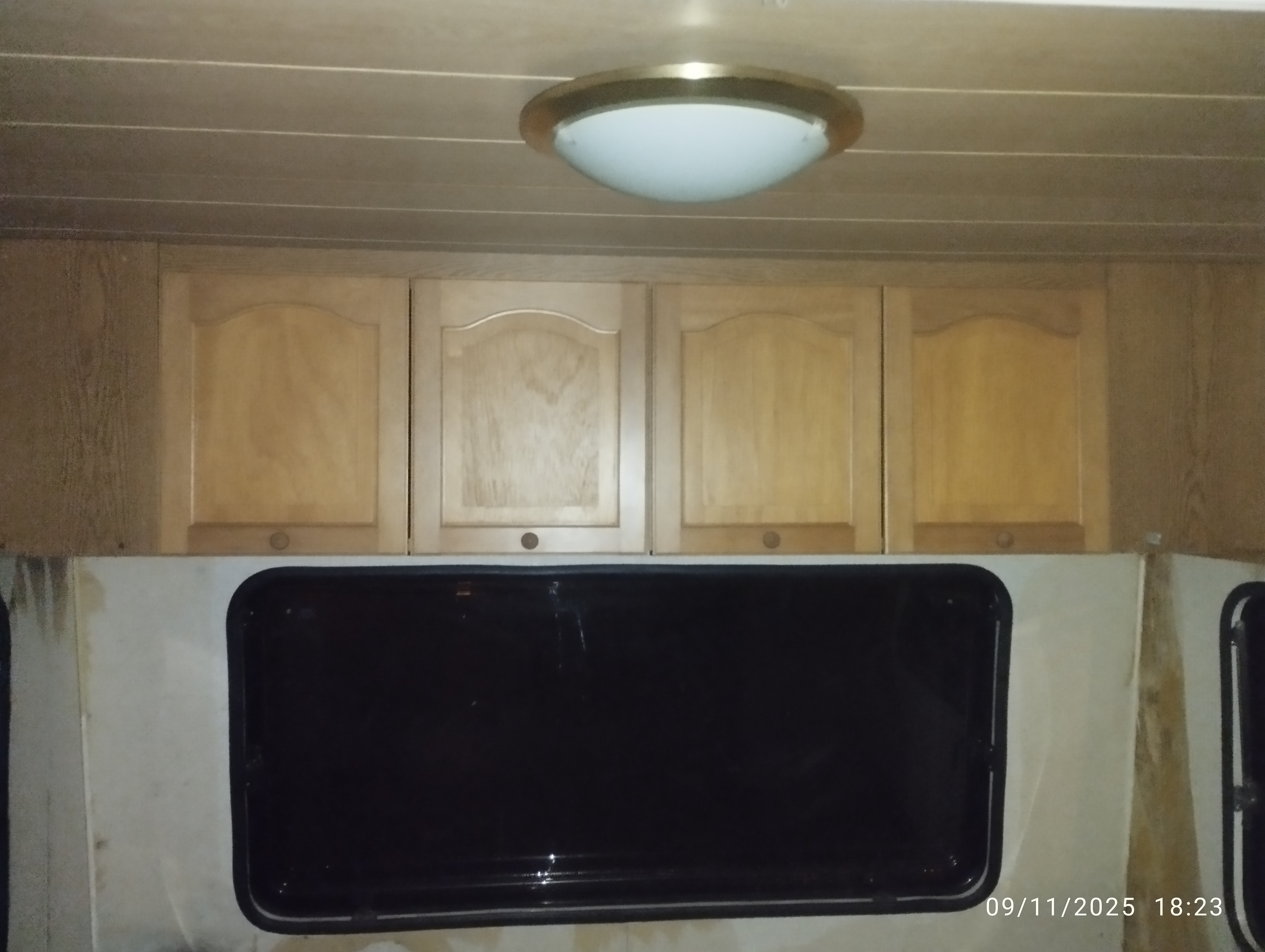

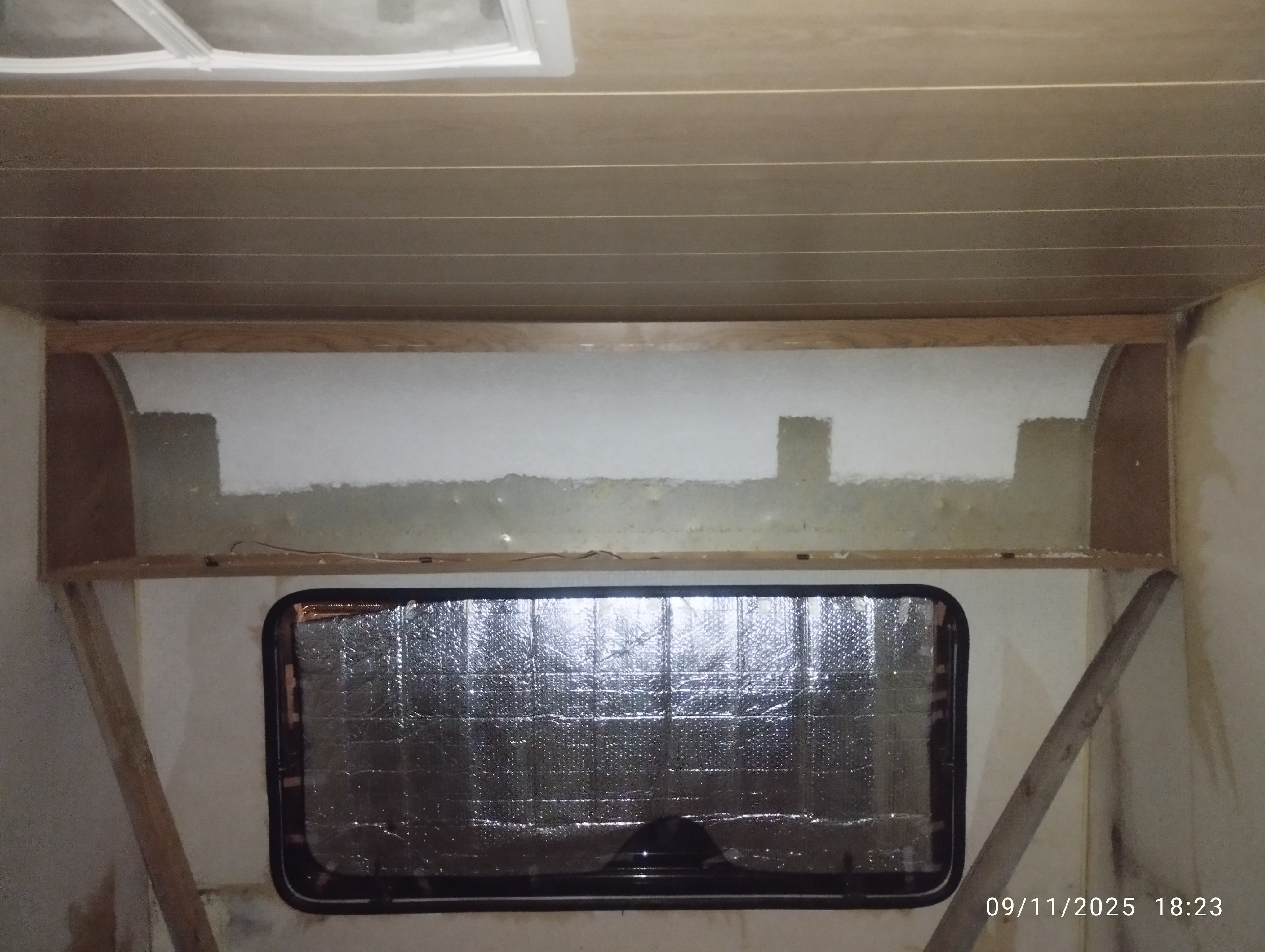

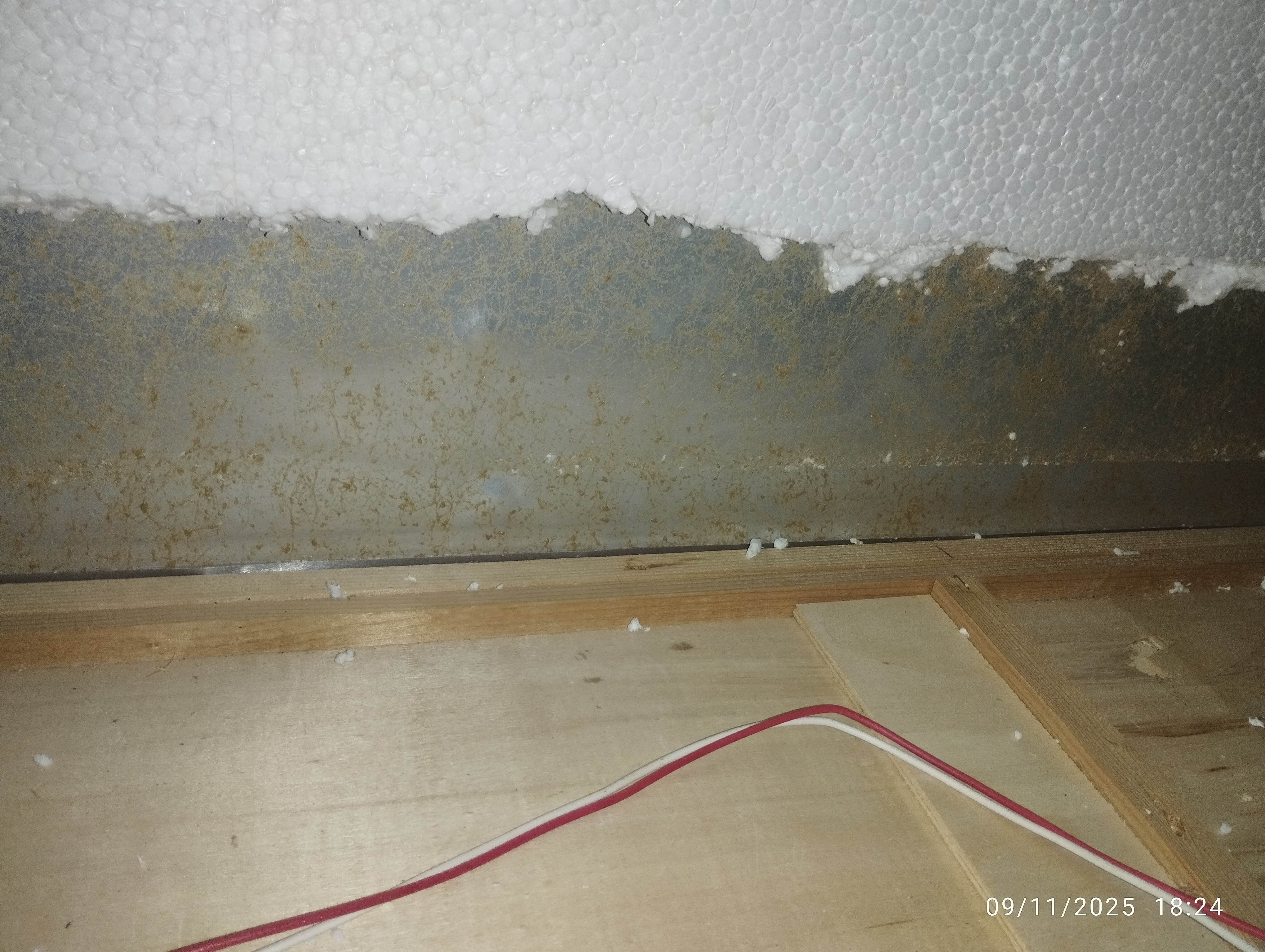

Je suis en train de démonter le mobilier de ma caravane Dragoner, tout se démonte assez facilement sauf les meubles suspendus. Malgré avoir enlevé toutes les visses d'un des meubles suspendus, il tient toujours. Aucune visses apparente, et je crois deviner la présence d'agrafe qui viendrait de la tôle..
Ces meubles étant pratique et en bonne état, je ne veux pas les casser pour pouvoir les remonter après.
Comment je dois m'y prendre ? Je suis à court d'idée et je me dis que peut être, quelqu'un est passé par là un jour !
Je vous laisse quelques photos qui seront probablement plus parlante, en espérant que qqn me lise 🙂
Tout les conseils et idées sont les bienvenus :)

Message par Menhir22 » 09 nov. 2025 19:37
et sur les côtés ?
possible d' agrafage .
ne démonte pas tous les meubles de plafond, ils servent à rigidifier la caisse :mrgreen:

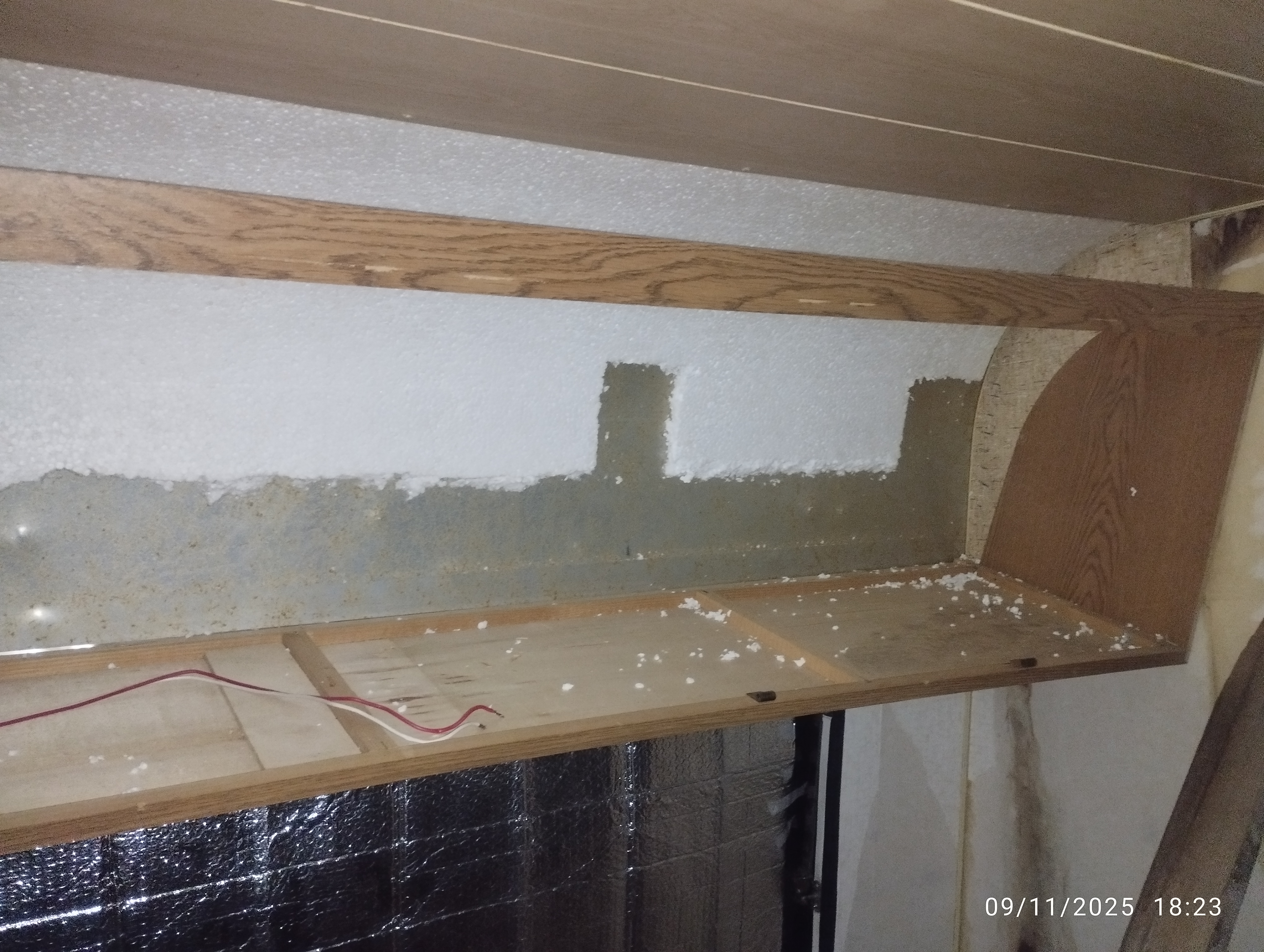

Les meubles sont agrafés en usine sur les panneaux avant d'être assemblés pour former le caisson cellule; donc c'est pratiquement indémontable sans se retrouver avec un tas de bois en vrac... ===7

Re: Rénovation caravane dragoner 360 SL
Message par alviju » 10 nov. 2025 18:01

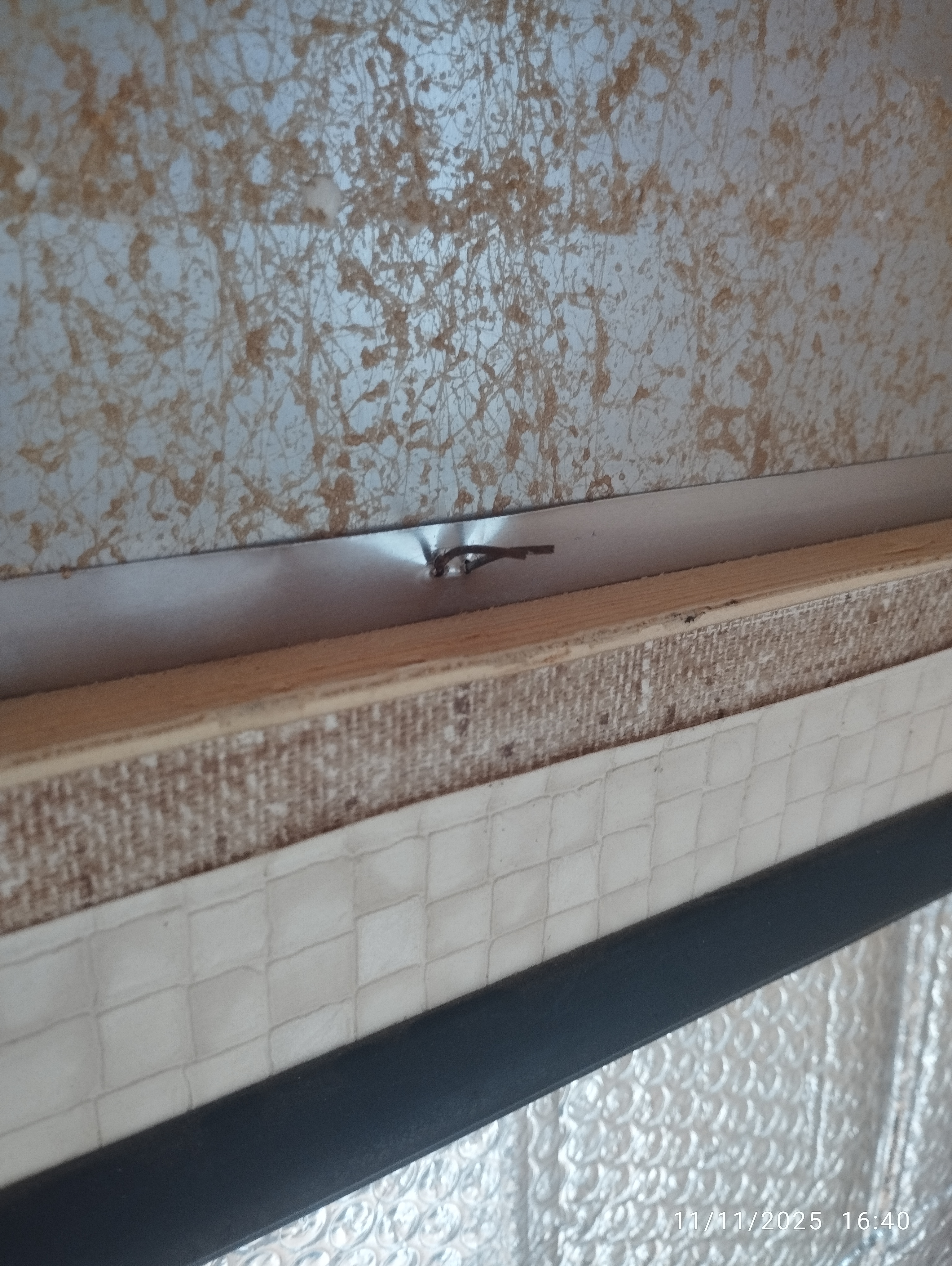

Sur la 2ième photo, on voit clairement que le meuble a commencé à basculer : donc les côtés ne sont ni agrafés ni collés à la tôle d'alu.
La poursuite de la bascule vers le bas est-elle impossible ?
Le maintien, par collage ou agrafage, ne concernerait donc que la tranche de la planche horizontale ?

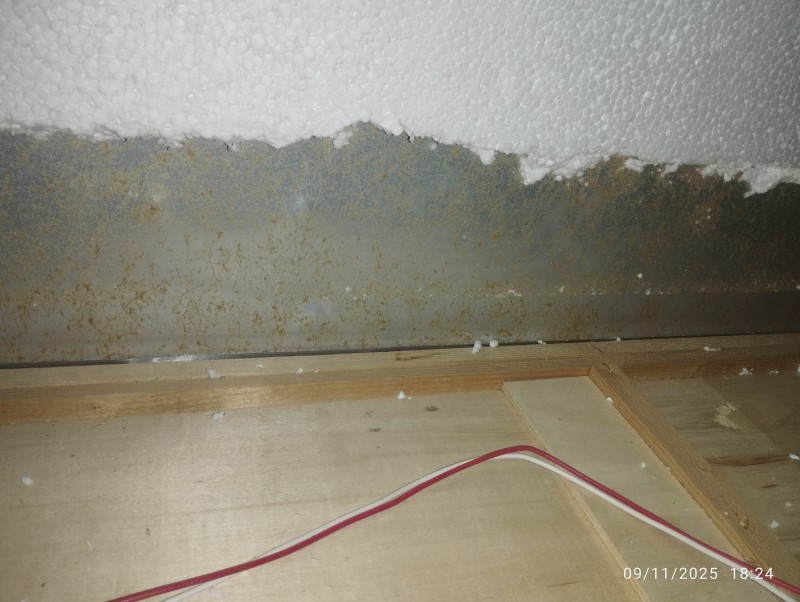

Message par Menhir22 » 10 nov. 2025 18:54
juste une rectification :
les meubles si agrafer ne le sont pas avec la tôle d' alu mais avec le CP de 3 mm, là où il y a des tasseaux.

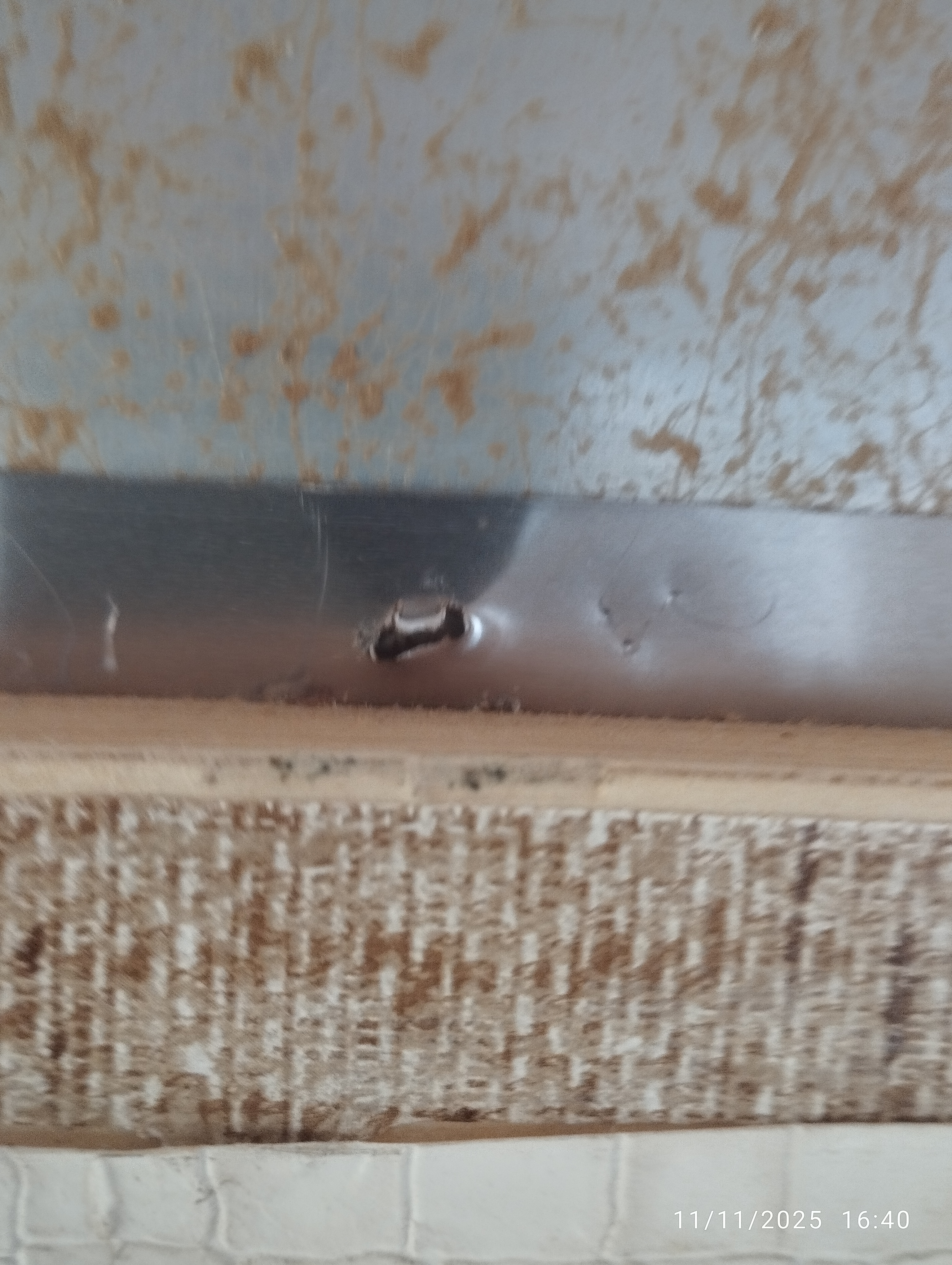

C'est bon j'ai réussi à les démonter sans trop les abîmer ! Ils étaient aggraphés par derrière.. sur une plaque de métal très fine collée à la taule !

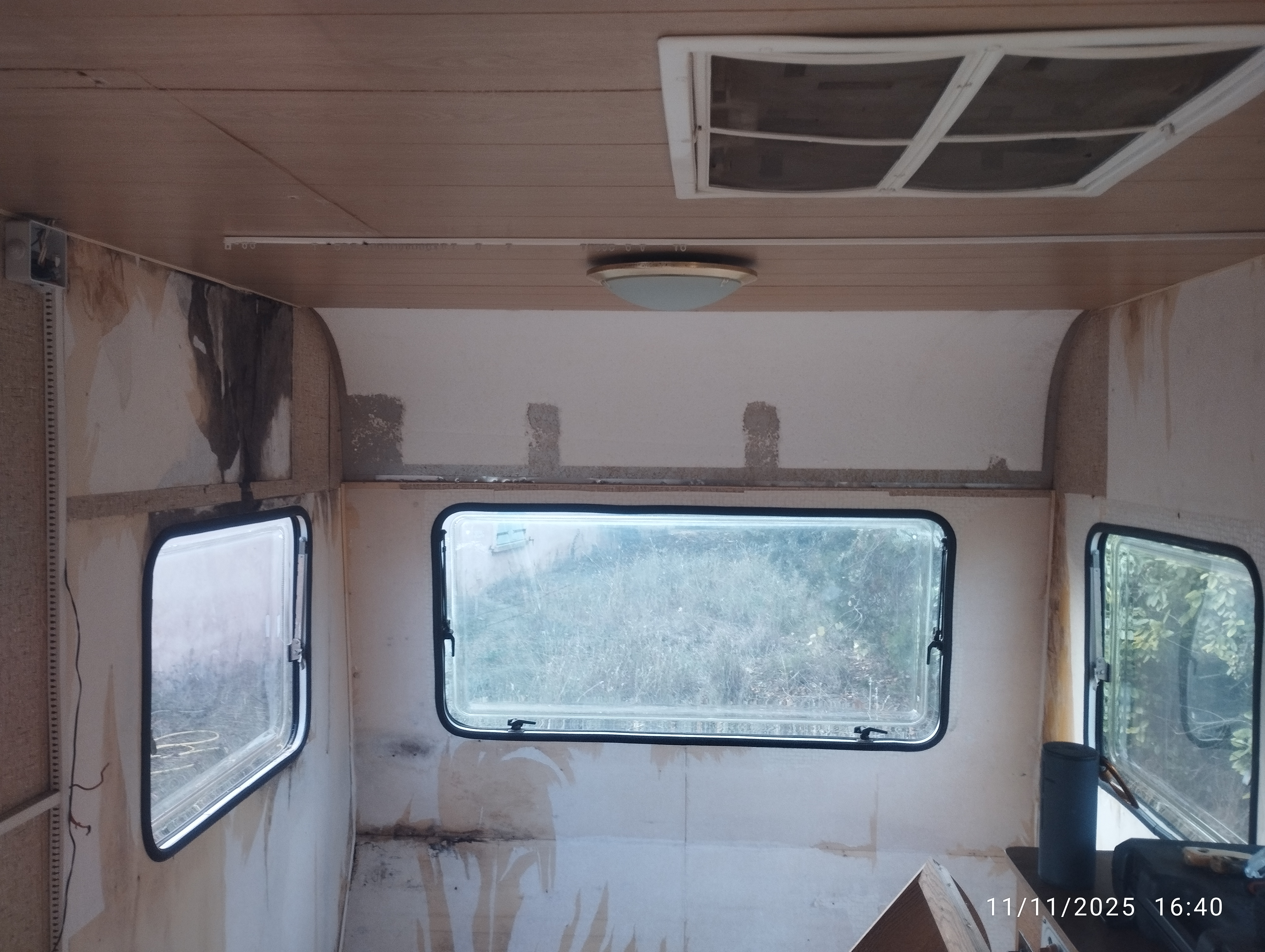

Pour accéder aux parois latérales qui ont morflées !

Merci pour votre aide. J'ai réussi à les démonter c'est bon, ouf !
J'avais besoin de les enlever pour accéder aux parois latérales de la caravane qui ont subies des infiltrations !
Les meubles étaient aggraphés sur la tranche horizontale basse des meubles suspendus.. Je ne savais pas que c'était possibles ! J'ai eu peur de trouer la taule et de percer la taule, ouf !
Trop content que vous m'ayez répondu bien que j'ai réussi avant de voir vos réponses !
