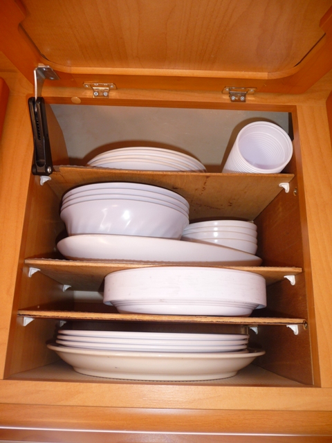

Dans Disco j'ai voulu ceci
08 1002 U.jpg (188.71 Kio) Consulté 10451 fois
Re: Étagères de placard
Message par Menhir22 » 21 août 2019 12:43
regarde bien,
cous n' a pas la même hauteur, donc pas valable :evil:

Message par Mdame Lili » 21 août 2019 13:00
cous_4 a écrit :
21 août 2019 12:51
De plus j'ai 83 cm de large ===7
Et je suis difficile :mrgreen: pas de bois ===9
Compliqué le type mdr ===8
Désolée mais Disco c'est du vrai bois à l'origine.
Mdame Lili a écrit :
21 août 2019 12:59
Menhir22 a écrit :
21 août 2019 12:43
regarde bien,
Je ne vois pas ce que la hauteur à voir avec l'idée ===2

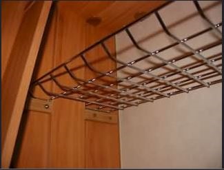

Message par apistograma » 21 août 2019 13:57
Peut être que ce type d'étagères pourrait convenir.
Cordialement.
Etagère (Le camping-car Passe partout).JPG (29.29 Kio) Consulté 10416 fois
Etagère (NA).JPG (125.49 Kio) Consulté 10416 fois
