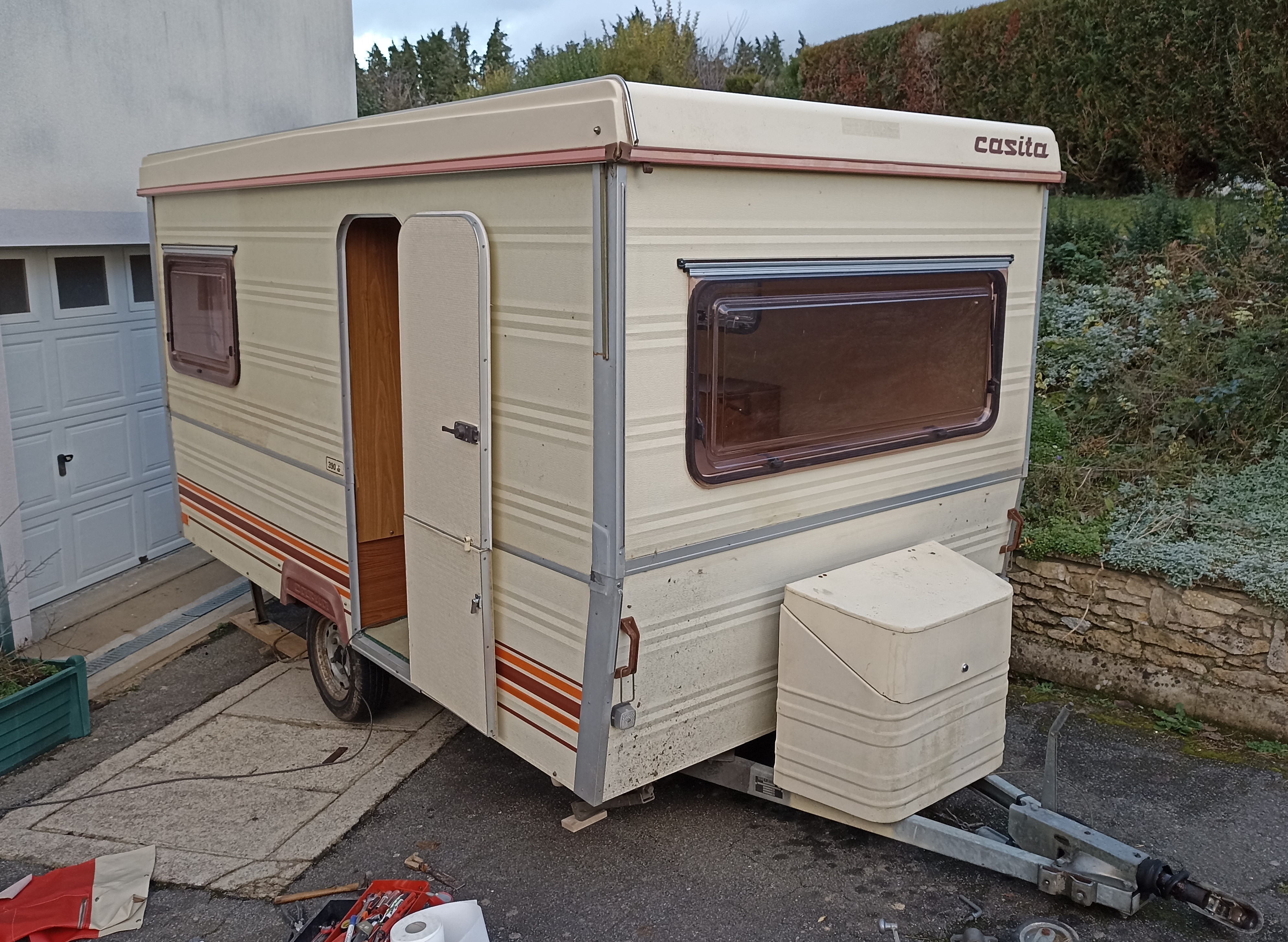

Je viens d'acquérir ma première caravane ! je cherchais une pliante rigide avec un petit budget. Et il se trouve qu'à Noël, un ami de la famille m'a proposé une Casita 390 GL à un très bon prix !
Je ne vous cache pas qu'elle était particulièrement sale, car pas utilisée depuis 4/5 ans, mais stockée à l'abri ! Ce qui n'a pas empêché nos amis les souris de faire leurs nids dans les rideaux qui sont tous bons à jeter ! Par chance les coussins et housses ont été épargnés et sont en très bon état.

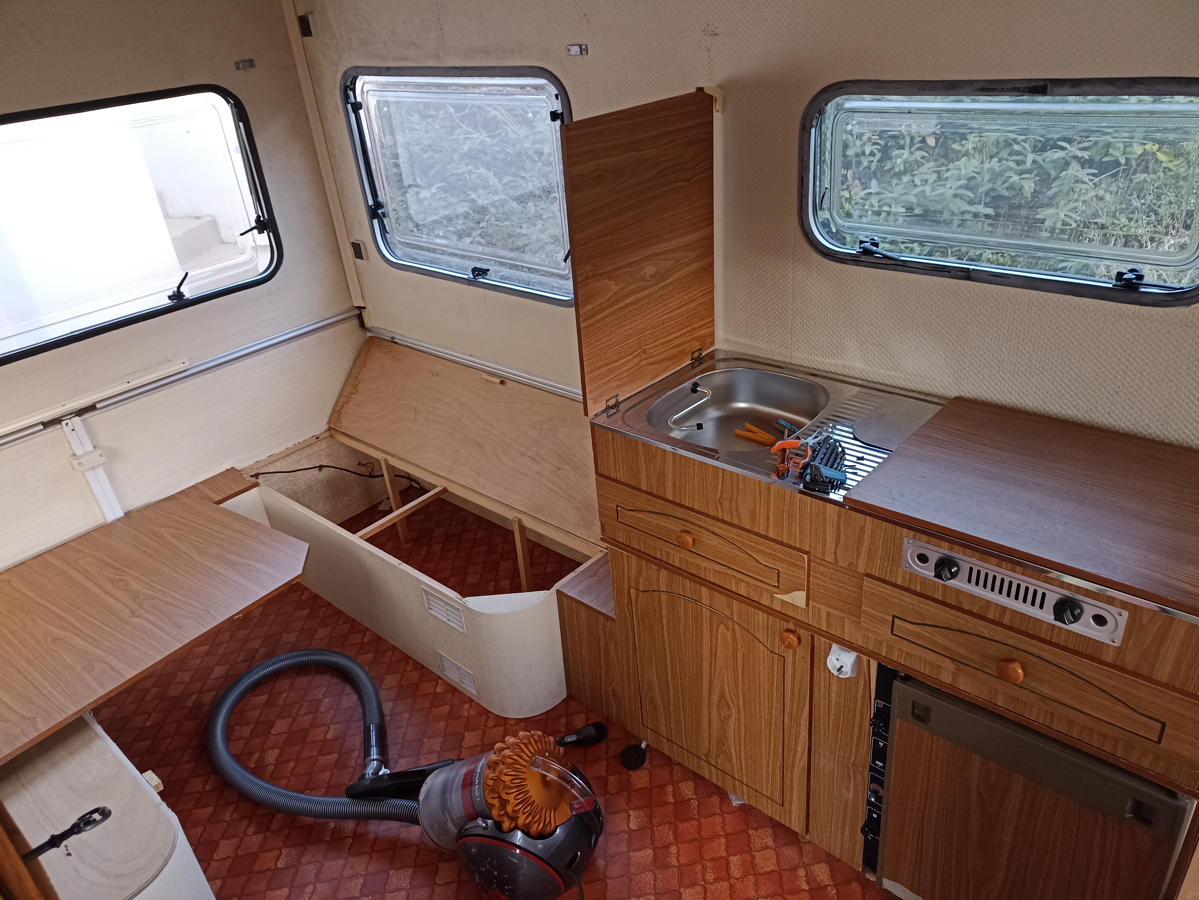

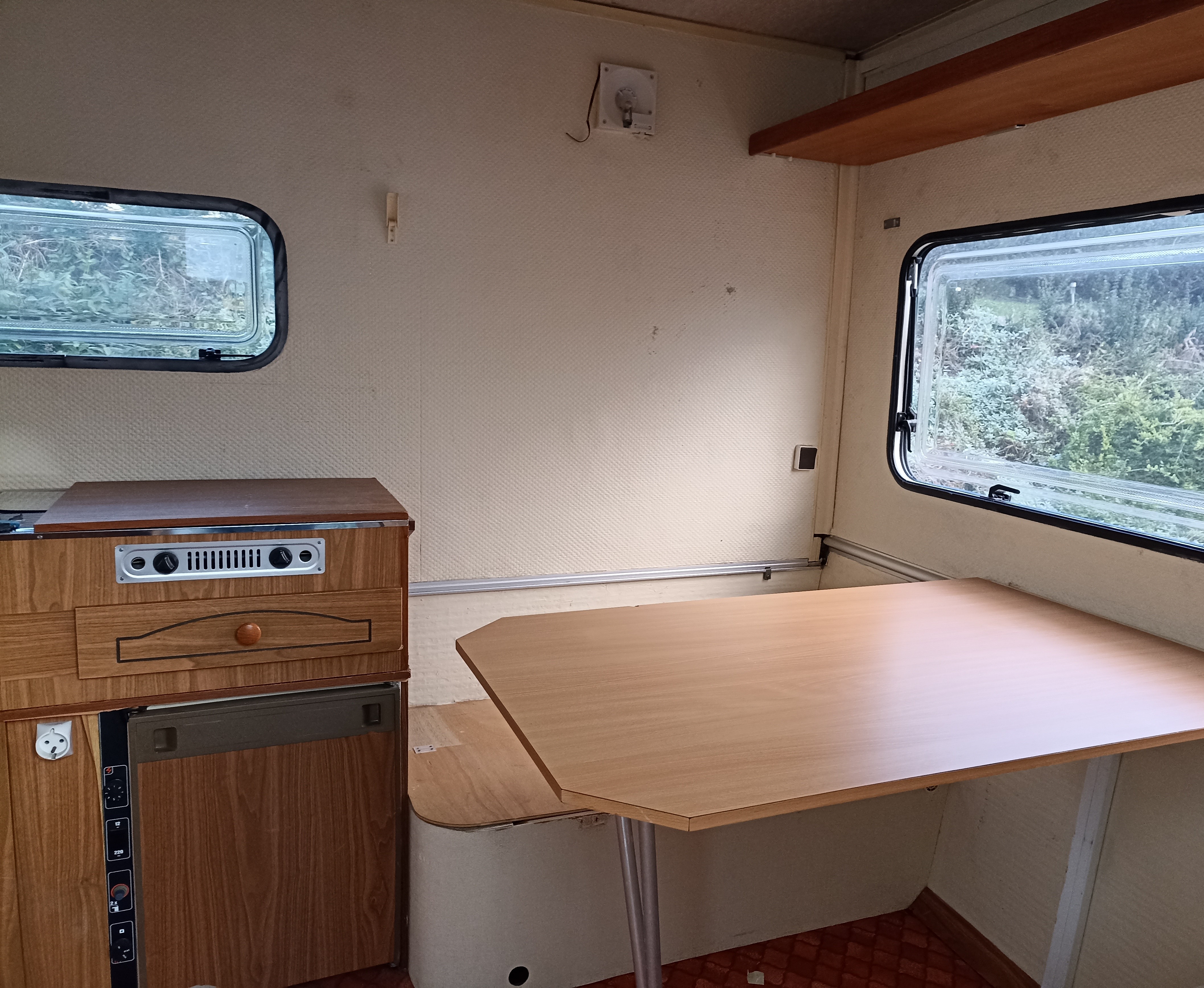

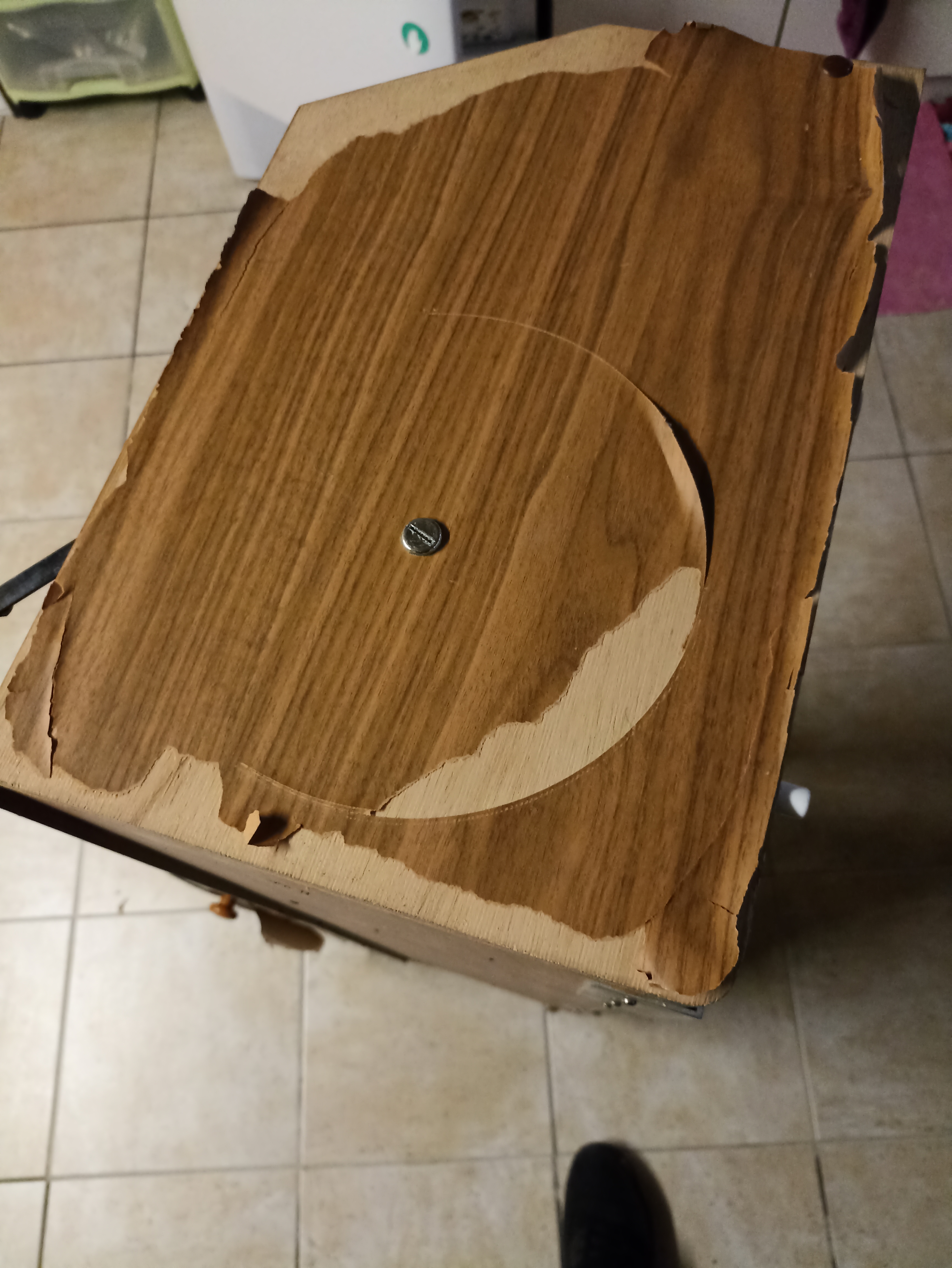

Les meubles sont vraiment usés par le temps (placage qui se décolle), et je n'arrive pas à me décider quand à la manière de les rénover. J'ai vu plusieurs méthodes : Poncer pour retirer tout le placage, repeindre avec une peinture standard, repeindre avec une peinture résine spécial meubles, poser des adhésifs décoratifs.
Je compte aussi changer le sol, ou plutôt poser par dessus un revêtement PVC imitation parquet. Dois-je retirer tous les meubles pour recouvrir la totalité de la caravane ou les laisser et faire une découpe ?

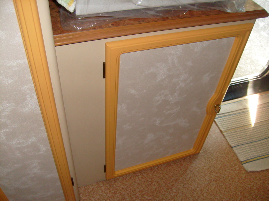

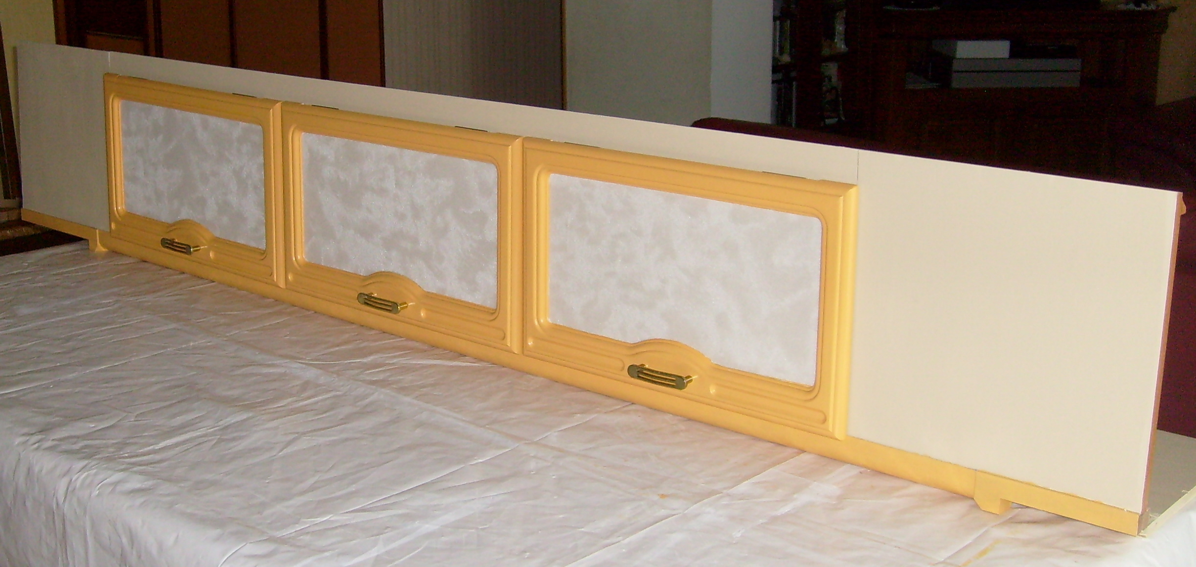

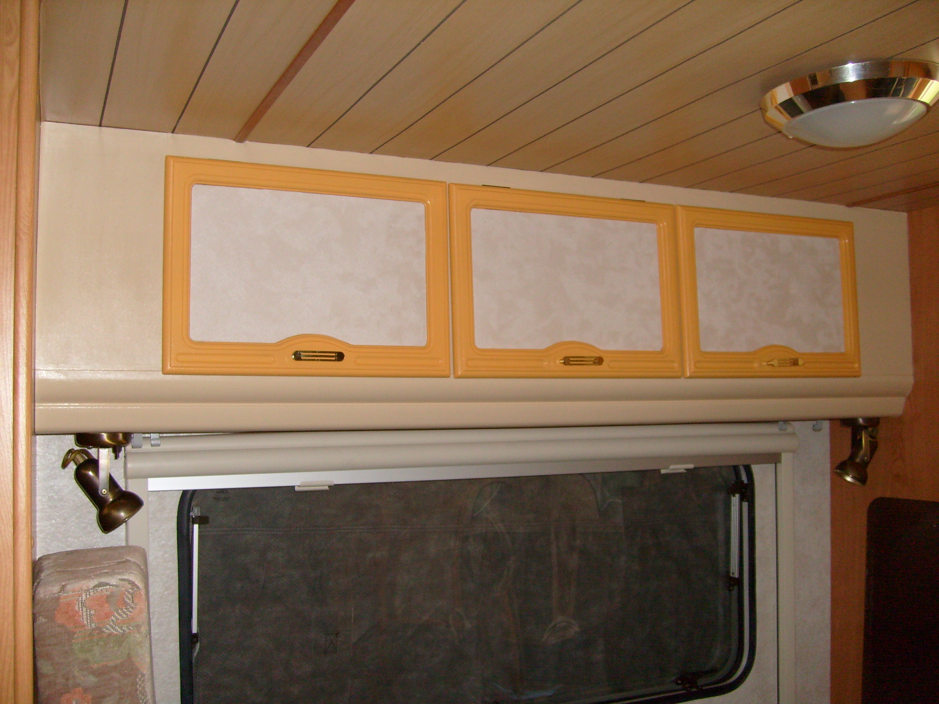

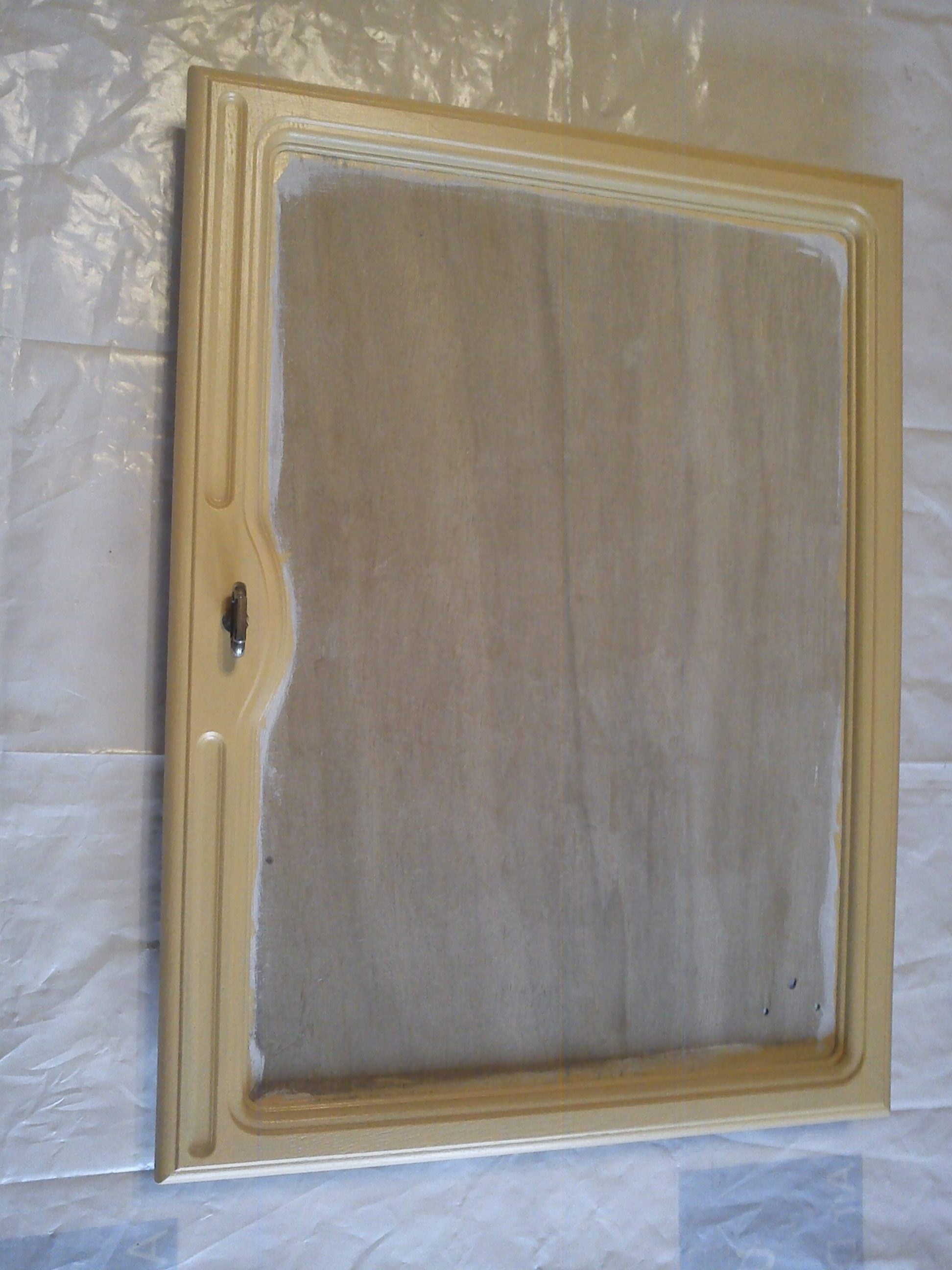

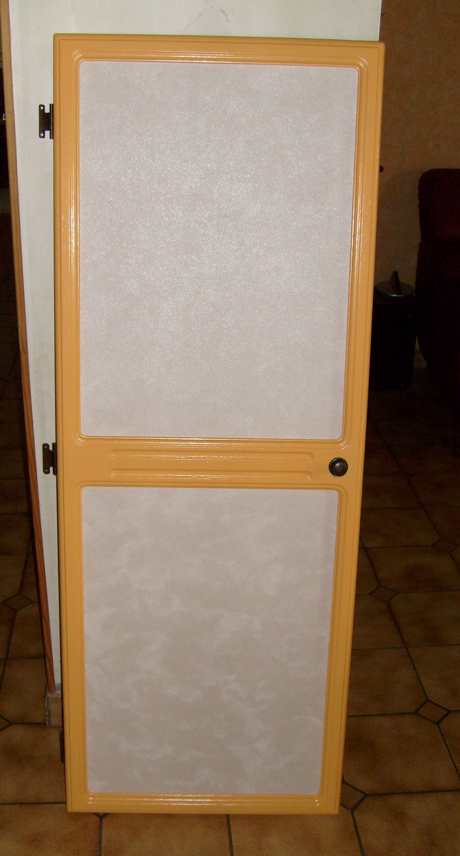

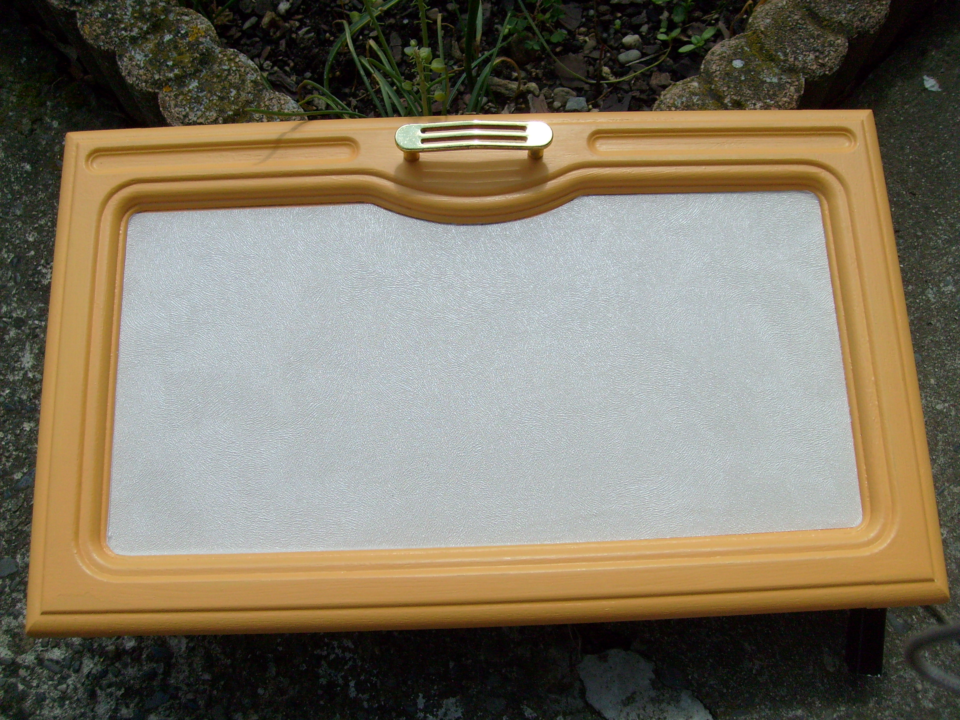

bon je suis allée te chercher les photos de notre rénovation
des meubles intérieur
donc les étapes (pour nous)
* enlever placage au décapeur thermique
* ponçage des meubles
* puis peinture et tapisserie
les meubles fixe en peinture crème
les portes en peinture jaune/orangée et tapisserie blanche
la peinture jaune/orangée est vernis avec un vernis incolore
le tout en image
et depuis 2012 rien n'a bougé
le tout en image

Du coup, je vais refaire le meuble haut de cuisine avec ponçage et bonne peinture.
Pour le bas, je vais refaire un meuble simple avec un porte en repartant sur des dimensions un peu différentes. L'idée c'est de ne pas remettre le bloc " évier/gaz " qui vient se rajouter par dessus une fois la caravane dépliée.
Je n'aurais pas l'utilité de l'évier, et garder une bouteille de gaz juste pour la cuisson, c'est un peu superflu.
Je vais acheter une petite plaque induction portable que je sortirais à l'occasion, et fabriquer des petits placards simple que je pourrais ajouter sur le dessus à la place quand la caravane sera dépliée.
Mon objectif étant plutôt d'optimiser le rangement et l’esthétique
