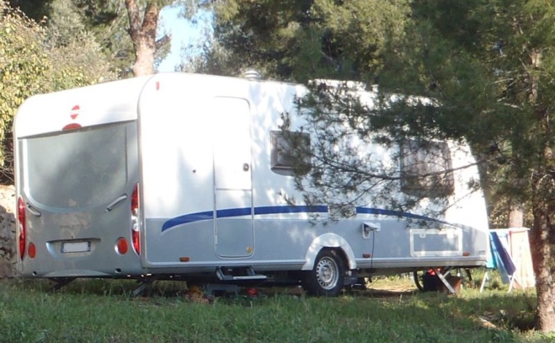

Toy 17 a écrit :Le plus pratique c'est le repliable fixé sur la caravane
:roll: Il me semble que vu les planchers modernes sur les caravanes le marche-pied repliable ne doit plus étre monté
:mrgreen: ou alors il faut étre du genre poids plume ! ===8 ou que cette option soit prévue par le constructeur :roll:
J'ai eu un marche pied escamotable sur ma 1ere caravane de 1977 ,déja sur ma Bürstner de 1988,
que j'ai acheté d'occase en 2000 ,mon concessionnaire me l'avait fortement déconseillé ,
et il savére qu'il a eu raison car quand je l'ai revendu en 2008
le plancher qui était pourtant en trés bon état craquait a la porte d'entrée
(Ma Lili fait 56 kg et moi 76 kg ) :lol:
Les planchers ne sont que 2 plaques de Contre-plaqué pas si épaisses que ça :roll:
avec un isolant au milieu et selon la longueur de la caravane en plusieurs parties! :wink:
