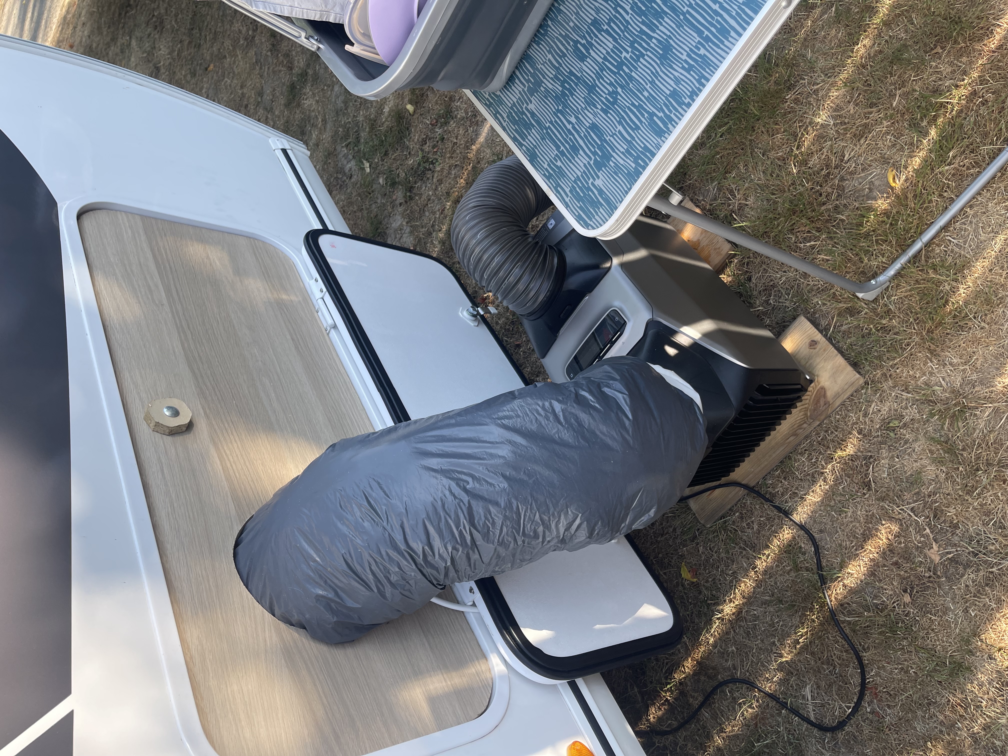

Pour ma part j’ai pris une clim EcoFlow Wave 2 que je met dans le auvent avec un tuyaux qui renvoi le froid dans la caravane.
Je n’ai quasiment aucun bruit dans la caravane car le bloc clim est à l’extérieur de la caravane

Effectivement c'est une solution alternative mais quand même d'un autre prix. Sais-tu quelle est la puissance ?
Si j'interprète correctement la photo, le froid arrive-t-il dans le coffre ? Sous un lit ?

Plus une climatisation sera légère, moins elle sera efficace car les surfaces évaporateur/condensateur seront petites en général.
La solution la moins cher et la plus efficace reste celle montrée au-dessus.
Savoir que ce genre de climatisation "monobloc", qui n'ont donc pas de split, doivent impérativement être posées dehors comme sur la photo sinon l'effet est très limité, voir contre productif, faisant entrer de l'air chaud de l'extérieur par "dépressurisation" et de la chaleur à l'intérieur avec la partie condensateur qui chauffe, les 2 circuits étant dans le monobloc.
C'est en cela que les climatisations de toit sont très efficaces car les 2 circuits évaporation/condensation sont séparés.

La puissance est de 820w maxi.
J’ai fait sortir la gaine au niveau du matelas à nos pied car si elle reste dans le coffre sous le lit on ne sent pas le froid et je ne voulais pas percé le coffre pour mettre une bouche
