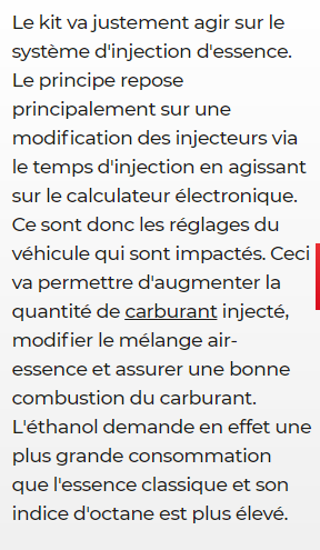

Quelqu'un pourrait m'expliquer qu'elle est la fonction exact de ce kit, ca agit sur quoi exactement en vrai ?
pas comme sur les explications commerciales ....

Bien que cela ne répond en rien au questionnement de Raymond, sur un article de" l'Internaute" l'explication pour Thithi :
Donc, si on suit l'explication tel que" l'Internaute" le précise cela peut être valable pour un petit rouleur, et encore, mais surement pas pour un gros rouleur, puisque à l'injection il est demandé plus de carburant, faite vos calculs et vous verrez que si on inclus le seuil de rentabilité du kit l'amortissement ne se fera qu'au bout de deux ans voir trois, et d'ici là , l'ethanol aura largement augmenté son prix business business, surtout que actuellement une seule grosse société ayant la capacité de distribution sur la France entière produit de l'ethanol.
Même si, actuellement le litre est aux environs de 0,76€ rajoutez l'amortissement même un petit rouleur ne va pas y retrouver son compte.
Certes, ne sont que des chiffres, c'est vrai, mais la comparaison du diesel et de l'éthanol est loin d'être aussi marquant, et c'est probablement cela qui fait que cela reste confidentiel à suivre.
