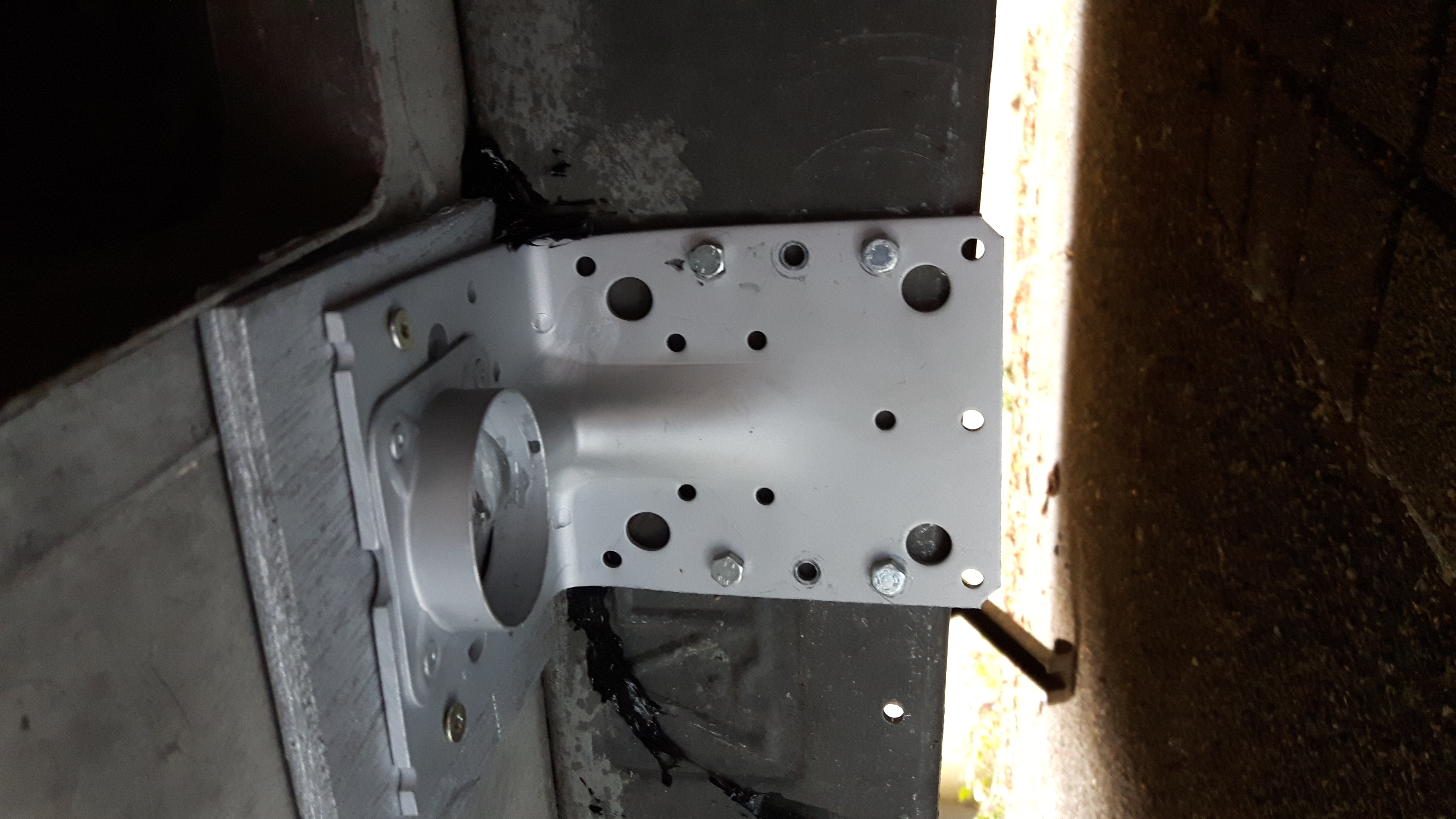

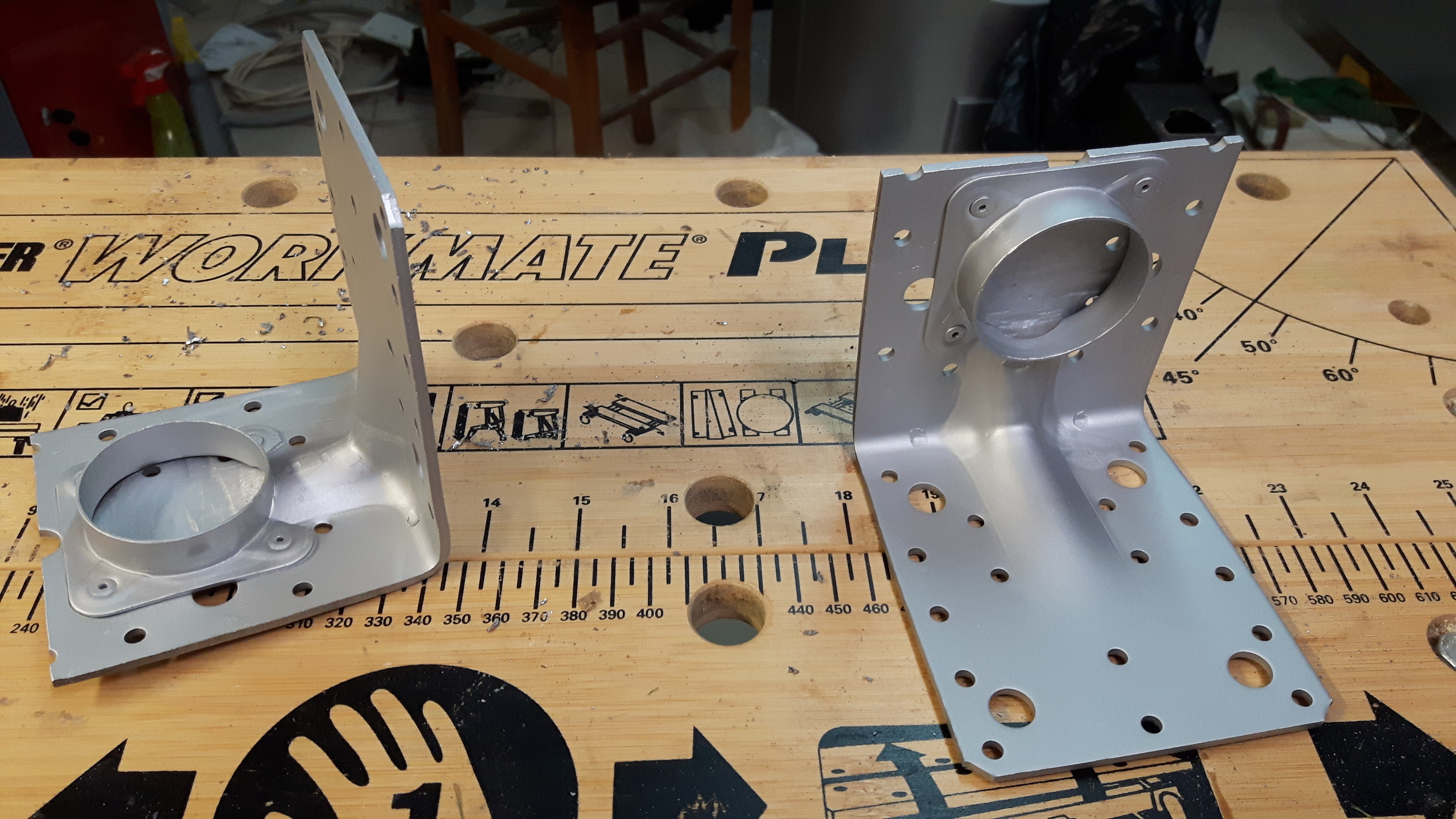

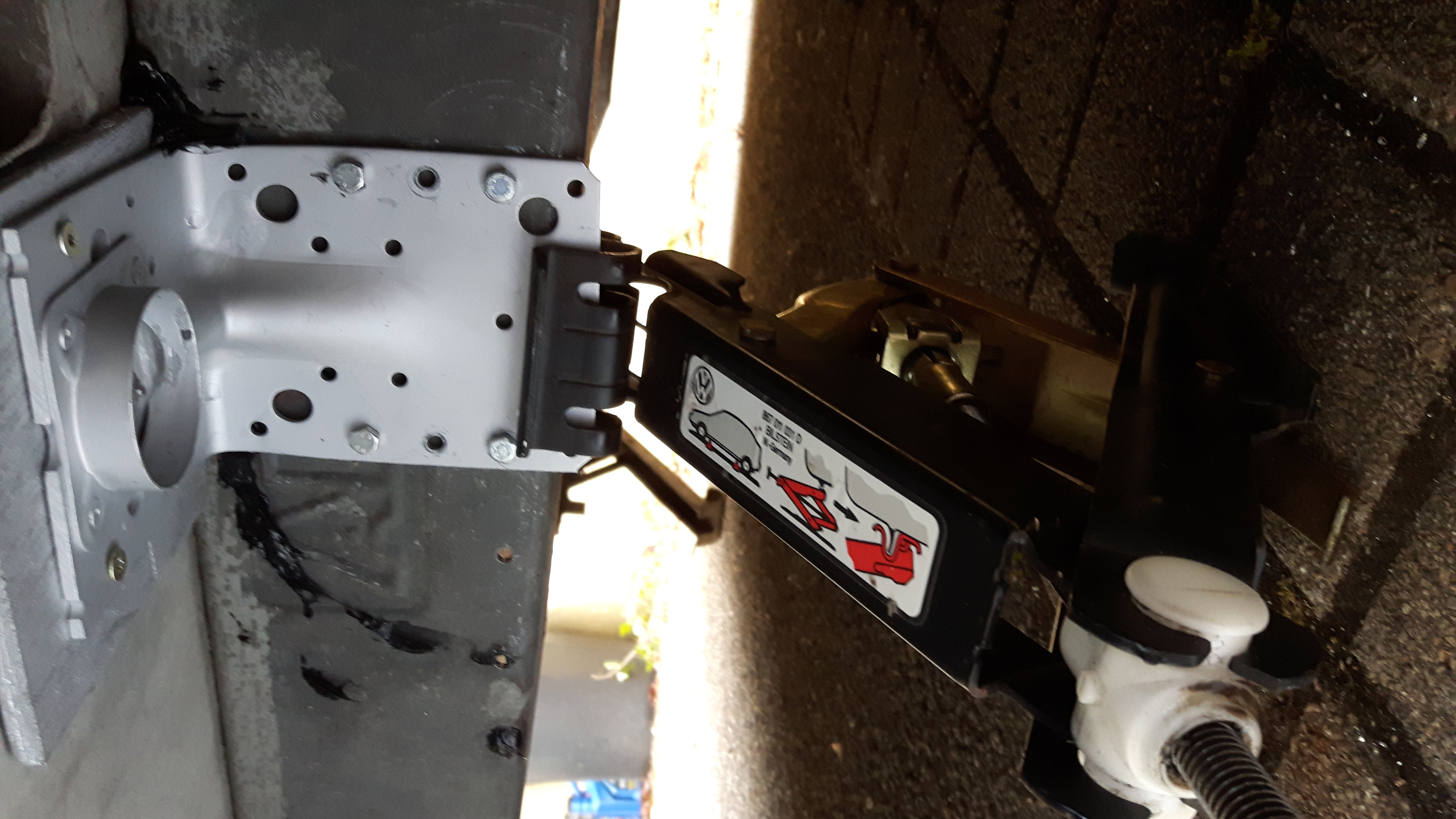

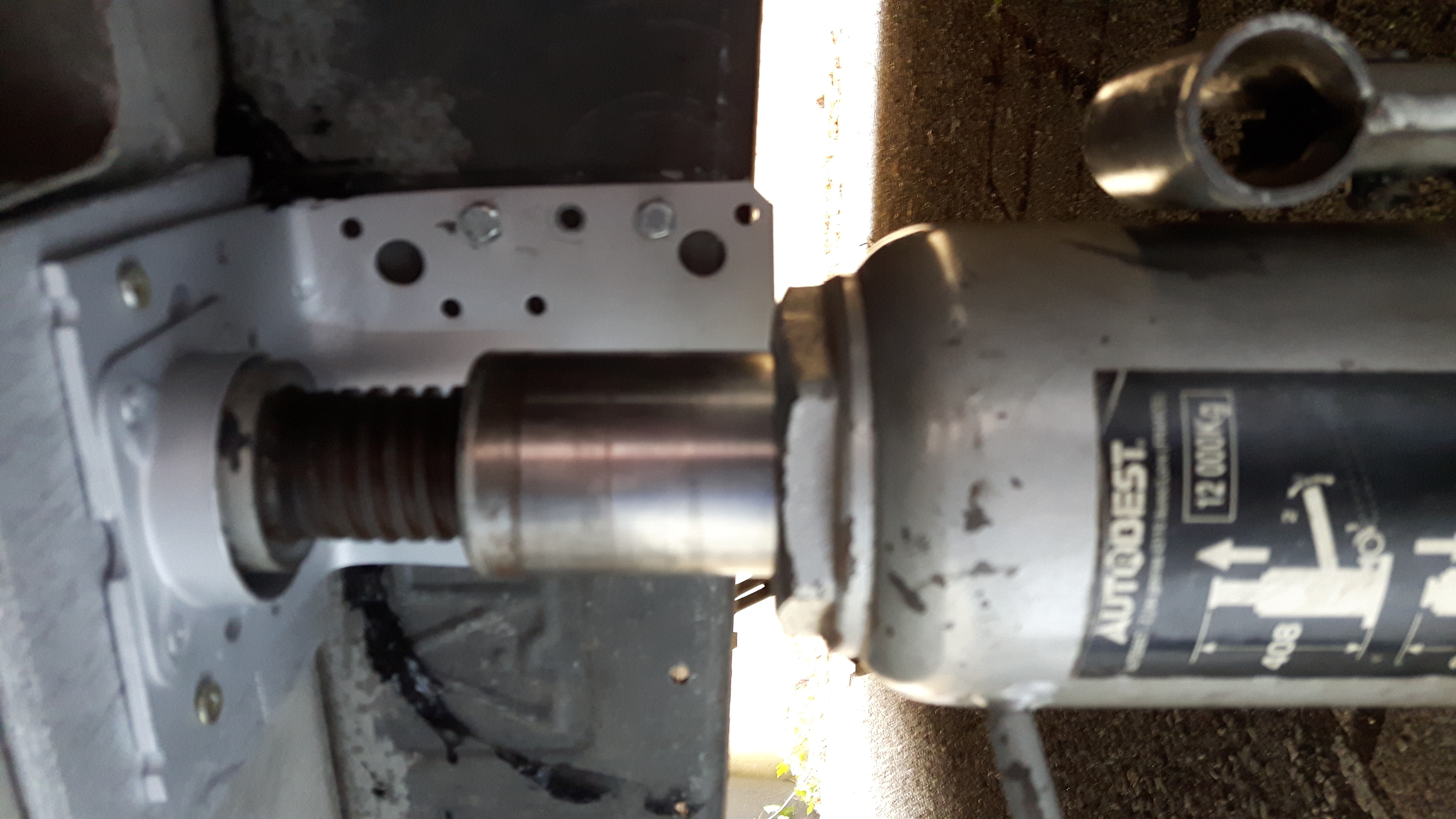

J'ai créé 2 supports qui me permettent d'utiliser un cric bouteille ou un cric losange provenant d'une voiture.
Yves

Voilà un bon système pour faire l'interface entre les crics et la caravane. Il ne risque pas de glisser. De plus il est solide et n'abime pas la structure.

Avec cet adaptateur sur le longeron le cric bouteille ne glisse pas non plus :lol:
Quand je lève la caravane avec un cric ,j'assure en descendant les vérins au fur et a mesure
