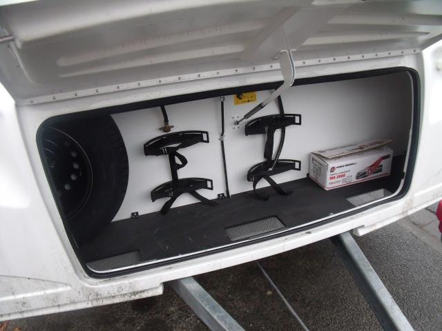

Finalement j'ai trouvé lé solution. Dans le coffre gaz j'ai déplacé la béquille centrale de quelques centimètres et ça passe juste au poil prés Demain j'irais chercher un support chez mon CC qui est à quelques km de chez moi pour la fixer

Message par Papy80 » 05 mars 2019 10:49
Bonjour ! :D
Une simple tige filetée en M12 et une bride en fer plat et un écrou a ailettes
la tige filetée passe dans le trou de goujon le plus haut de la jante , et ça le fait facilement
A part ne pas voir l'écrou a l'intérieur du coffre sous le lit ,
c'est pas plus compliqué que ça sur les Caravelair et les Burstner que j'ai eu
il faut juste traverser la paroi du coffre a gaz et mettre une rondelle de carrossier et des écrous de chaque côté
ça ne se vois pas si c'est dans le coffre du lit,la roue pose au fond du coffre a gaz et ça n'a pas de fatigue ! ! :wink:
