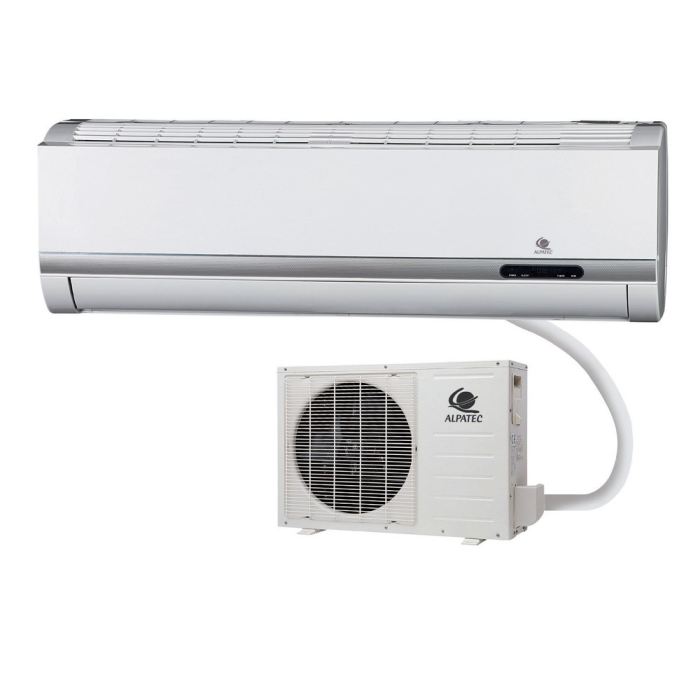

J'ai tellement souffert de la canicule au mois de juillet, que j'avais fait de nombreuses recherches pour la climatisation.gaston990 a écrit : ↑06 oct. 2018 13:24@ Papy : les portes du rez-de-chaussée sont fermées, la chaleur ne monte pas. D'ailleurs, je ne chauffe pas le corridor, ni les escaliers... j'habite dans une maison mitoyenne et les deux maisons voisines ne sont pas chauffées : l'une est une maison vide depuis plusieurs années et dans l'autre, celle de ma voisine, juste une pièce à l'arrière est encore chauffée avec un poële à charbon... Alors, si je ne compte pas mon chauffage... les m3 de gaz auront vite fait de défiler et les vacances en caravane ne seront plus qu'une illusion ! Pour le reste... oui ma maison pourrait être mieux isolée... mais... nous avons remonté un étage, avec un nouveau toit isolé, il y a 20 ans. Les fenêtres sont en pvc avec du double vitrage et des volets... et le chauffage est un chauffage central au gaz, mais la chaleur n'arrive pas jusqu'au premier... les vannes sont en ordre, les radiateurs purgés... mais rien n'y fait ! et depuis toujours, les enfants chauffaient leur chambre au 2e étage avec des radiateurs électriques !
Alors, ce que je cherche... c'est de "confortabiliser" ma chambre à coucher, et un peu aussi la chambre de devant pour quand les petits viennent dormir chez moi, que ce soit l'été ou l'hiver...
En été, il fait suffocant de chaud et pas moyen d'ouvrir à cause du bruit... et de l'alarme !
La seule valable est un modèle split fixe, cela signifie un élément posé à l'extérieur et un autre à l'intérieur. Les 2 éléments doivent être montés par un professionnel.
Je me suis dépannée en utilisant la clim de Disco, et constaté 4 à 5° en moins, cela peut paraître peu, mais cette clim prévue pour 19m³ devait rafraîchir 70m³. De toutes façons selon ce que je comprends tu ne pourrais envisager ce système vu ton alarme.

Je ne peux attester avec certitude mais je crois qu'elle existe dans les 2 versions.
Oui cela existe et s'appelle réversible.
Il ne faut pas hésiter et contacter des professionnels, faire établir au moins 3 devis, voir les avis donnés par les utilisateurs avant de faire son choix. Les conseils sont gratuits
