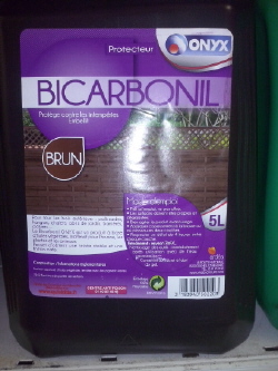

un autre magasin me conseille ceci voir photo
mais sur un forum de bricolage je viens de lire qu'il faut éviter
l'huile de lin : vrai ou faux
