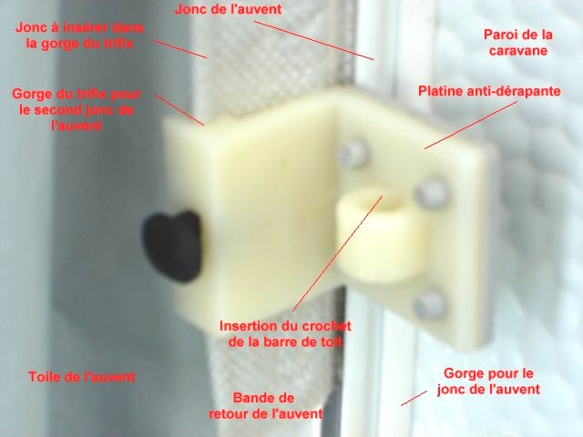

Message par Bonaud » 22 mars 2016 13:58
@ peredenis
Voilà ce que j'appelle Trifix (appellation Trigano entre autres !) :
Est-ce bien cela ???

Bonsoir et ===2 Serge, je n'ai pas de photo, mais c'est EXACTEMENT cela.

@ caro62
Avant j'avais un auvent à ventouses, et je préfère nettement le système Trifix, d'autant que chez Trigano (d'autres aussi sans doute) il y a tout de même les lanières pour pré-positionner les mâts ou au cas où ils sortiraient du Trifix !!!
(mais normalement si bien monté et bien tendu, ça ne bouge pas, bien plus rigide que les ventouses !)
Par contre cela nécessite que l'auvent soit prévu pour, car il lui faut un double jonc :
- Le jonc "classique" qui glisse dans le rail de la caravane.
- Un jonc plus petit, spécifique pour y faire glisser les Trifix.
