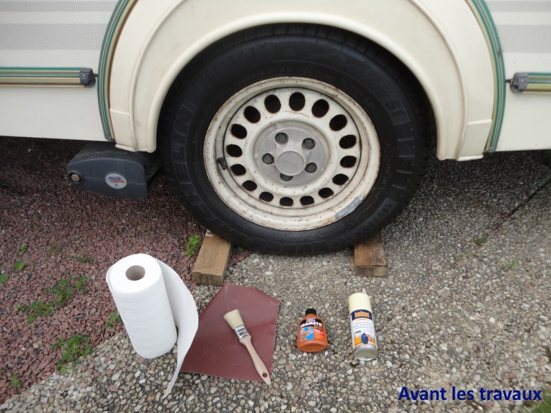

Message par Olivier Pottier » 01 juin 2017 19:42
Pour information, j'ai repeint les 2 jantes de ma caravane Tabbert durant le week-end du 20 mai 2017, avec des matériaux achetés chez Leclerc (par facilité, car ce n'est pas loin de chez moi).
Voici le résultat en photos :wink:
Photo avant les travaux :

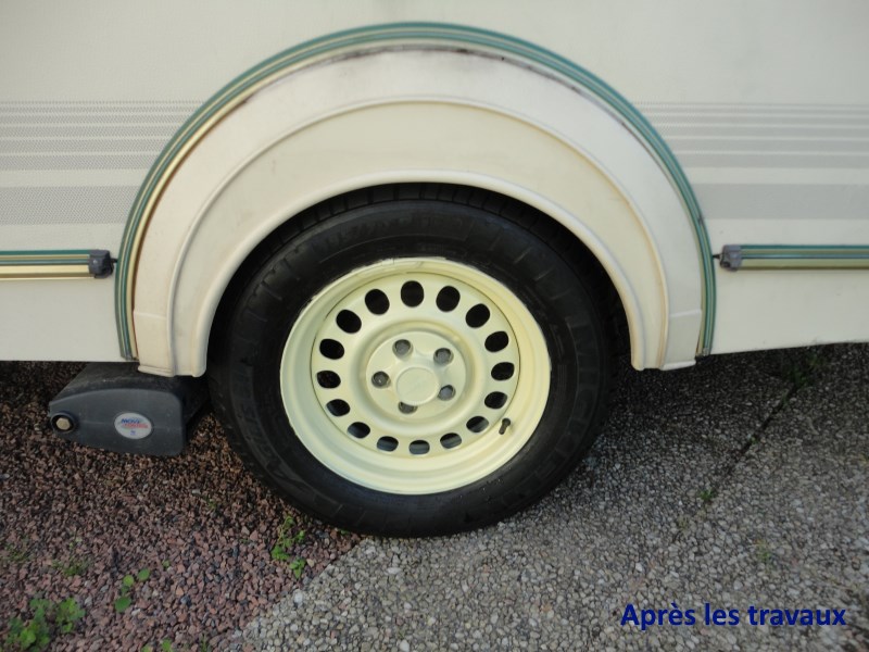

Messages : 11309
Re: Peinture Tabbert
Message par Olivier Pottier » 01 juin 2017 19:43
Photo après les travaux :
A bientôt :D

Bonjour Olivier,
Pas mal le résultat, bonne récupération de la roue, celle de l'autre côté aussi je suppose que c'est pareil ===1
Cordialement
Dan
