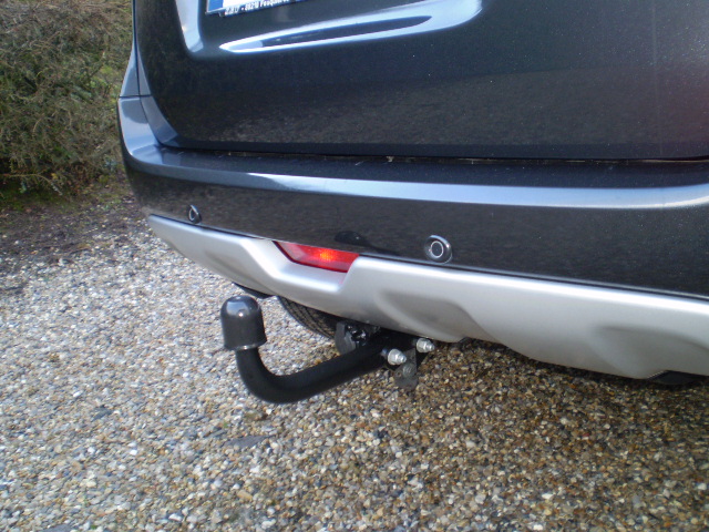

Pour les assurances ,dés lors qu'elle est protégée ,Il n'y a aucune obligations a démonter sa rotule d'attelage
donc depuis que j'ai des cols de cygne sur mes attelages de voitures et même avant
je l'ai toujours laissé monté même quand je ne tracte pas car je ne suis pas fan des col de cygne démontable
<<Y en a qui on eu des problémes >>
Donc moi je le laisse ,ça évite aux cons de venir buter a mon pare-chocs !

J'ai écrit que les assurances ne demandent pas d'enlever la rotule d'attelage ,
mais qu'elles demandent quand même que la rotule soit protégée !
En tous cas c'est ce que m'a spécifié mon assureur
Il y a eu des systémes démontables sans outils qui ont pris du jeu
c'est pour ça que j'ai écrit << y en a qui ont eu des problémes >>
mais peut-être que depuis sur les nouveaux le soucis a été réglé
