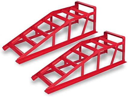

essayer une fois avec le mover ça ne monte pas haut trop raide .rampe hauteur 20 cm en fer

:oops: Avec ce genre de rampes les pneus s'enfoncent dans les intervalles
et le mover patine car les galets n'ont pas l'adhérence et la force pour tirer la caravane

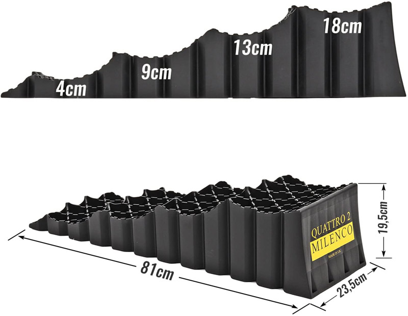

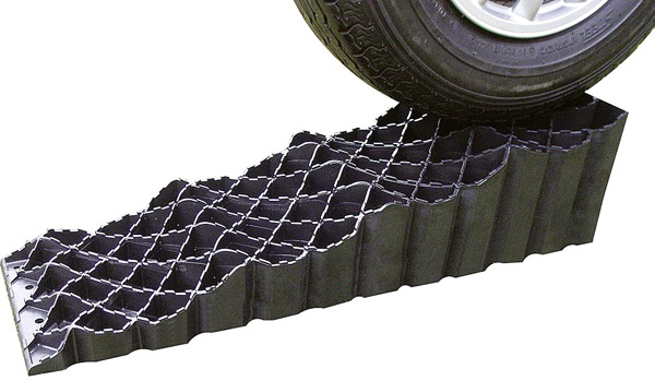

sur des cales camping car, ça grimpe très bien 8)

Message par prat » 08 oct. 2021 14:01
Cela dépend de la caravane (poids)
Cela dépend du mover (puissance)
Avec ma caravane et mon mover je monte très facilement ceci et des pentes similaires.
Ma caravane est petite et le mover pas très vitaminé ...
Et cela dépend aussi du terrain. Sur herbe mouillée c'est une autre histoire :
lisez le mode d'emploi"
:roll: Oui sur ce genre de cale ça devrait monter mais ça fait pas 20 cm comme celle du 1er message
mais tout au plus 15 cm au point le plus haut et puis comme tu dis sur l'herbe mouillée c'est souvent une autre histoire :roll:
